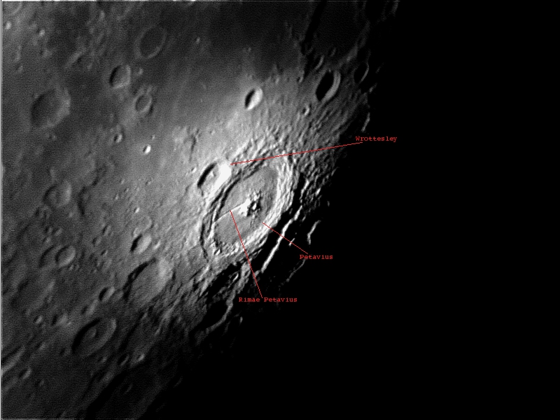

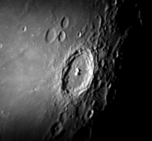

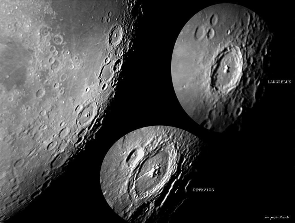

Publicado 21 de Abril del 201114 a Hola gente. El martes a la noche pasado (19/04) estuve probando algunas cosas antes de que se nublara. En particular me centré en las partes de la Luna que presentaban más contrastes de luces y sombras de esa noche. La región sureste, al sur de Mare Crisium y al este y sureste de Mare Fecunditatis. Allí yacen dos de los más hermosos y prominentes cráteres que nos muestra la Cara Visible, Langrenus y Petavius. La noche no permitió mejores resultados que estos, ya que el seeing era de 3/10 y la transparencia de 3/5. Pero con mucha paciencia y constancia en el procesado pode obtener las fotos que siguen. Esa noche tome unas 4000 fotos, pero por cada cráter hay procesados unas 400 de las mejorcitas, de las cuales alineé por separado en diferentes puntos generando unos 40 frames prepocesados (cada uno alineado en un punto diferente, apilando aquellas fotos con calidad superior al 85%). Luego apilé los frames (30 para la luna y entre 5 y 7 para los primeros planos de los cráteres). Las fotos fueron tomadas con mi equipo de siempre, un SW150/750, la de la Luna con foco primario y los primeros planos de los cráteres con un barlos acro 2x. La noche no daba para muchos más aumentos. Espero les gusten
Publicado 21 de Abril del 201114 a Hola jwackito, para las condiciones de "seeing" que comentas ha quedado muy bien, Petavius se ve muy detallado. Una cosa que he notado es que tienes problemas de viñeteo. Saludos. Sergi.
Publicado 22 de Abril del 201114 a Autor Estimado sergi. Gracias por comentar. La verdad no esperaba obtener tantos detalles pero como dije, me llevó mucho trabajo. Supongo que en una noche con la atmósfera tranquila se podrá mejorar muuuuucho más. Efectivamente, las fotos tienen viñeteo, el cual deduzco que se produce por el barlow, ya que la foto sacada sin no tiene ese viñeteo. Se podrá sacar con flats?
