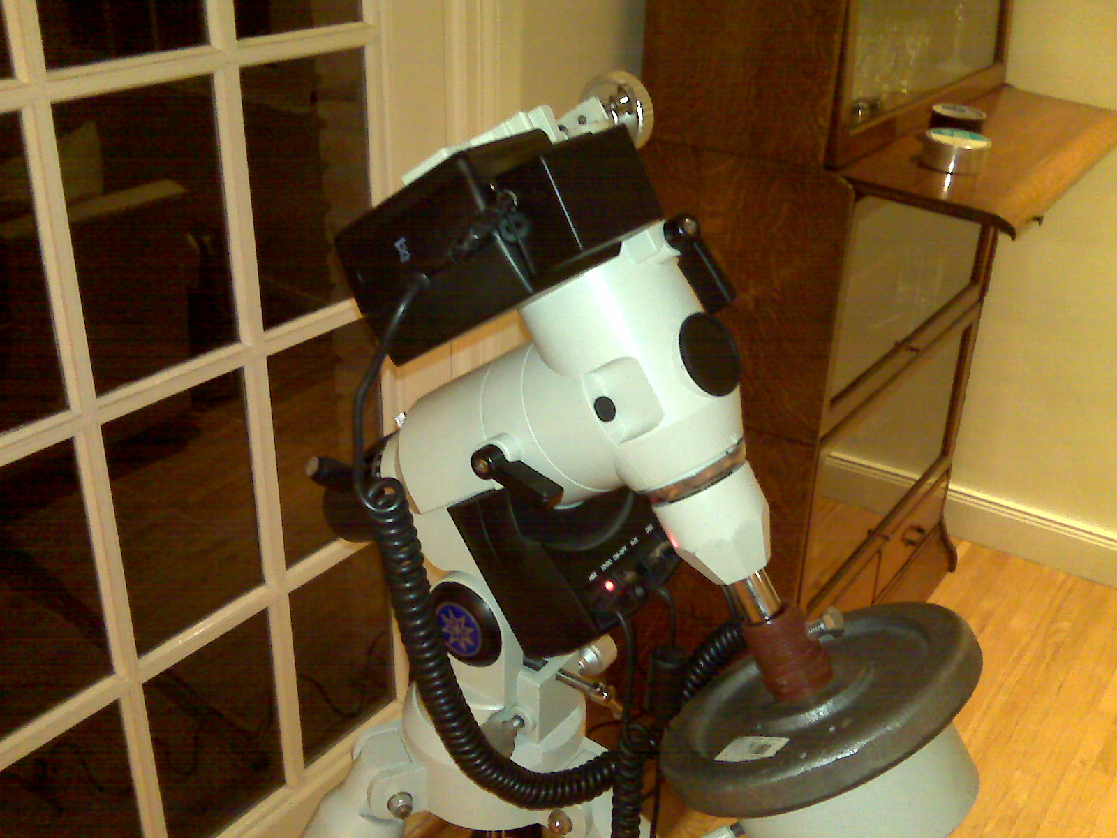

Publicado 19 de Abril del 201114 a Hola amigos, Me es grato reportar que luego de transpirar mucho la camiseta haciendo la "ingeniería inversa" de la plaqueta controladora del motor DEC, pude reconstruir con 4 transistores discretos (hexfet de potencia), el circuito equivalente a los dos integrados averiados. Anoche lo probé y anda a la perfección, ahora con mucha mas capacidad de carga ya que los transistores que puse bancan el triple de corriente. Lo único es que la plaquetita que armé no entra en la caja plástica del motor y tuve que agregar una cajita externa. El arreglo me costó $50 en materiales (sin costear mi laburo, que no fue poco), pero me ahorré los $1600 que me querían cobrar en abcservice por reemplazar la unidad completa. Hice unas pruebas anoche con saturno y la luna que luego las subo. Ahora me van a tener que aguantar de vuelta! slds Ignacio

Publicado 19 de Abril del 201114 a Autor Gracias muchachos! Para fotos no da, porque ya arme todo, etc. Igual no quedó muy prolijo que digamos por tanto soldar y desoldar con la pruebas que hice, pero sí quedó muy robusto, más que antes. En cuanto al servicio/soporte de Meade, parece que es una queja universal a juzgar por foros de internet de EEUU, España, Alemania, etc. En EEUU, si tu teslecopio tiene alguna falla, cualquiera que sea (conector flojo, por ej.), tenés que embalar todo y mandarlo al fabricante/representante a tu costo, obvio. Y por mucho tiempo no vendían repuestos, creo que ahora sí por la presión del consumidor, y las fallas frecuentes de los equipos. Parece que esto de quemar los transistores de salida de los motores es una constante en todos lados y en varios modelos de montura. En cuanto a abcservice, tienen derecho a cobrar lo que quieran. Lo que me molestó es que me hicieron llevar la montura y dejarla por varios días cuando yo les explicaba exactamente lo que pasaba (la falla) que la deben conocer de memoria. Igual se resistían a adelantarme un estimado de costos. Me hicieron perder tiempo y plata (dos viajes al centro con estacionamiento etc.). Para colmo, cuando me pasaron el precio y largué la carcajada, sacaron la clásica "...pero el precio incluye un ajuste y engrasado general" Ah, entonces sí En unos día junto los datasheets de los componentes que usé y algunos datos clave para que todo funcione, y lo posteo. Lo bueno es que éste arrreglo sirve para los dos ejes ya que la electrónica de salida al motor es idéntica. saludos Ignacio
