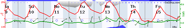

Amigos planetarios, los molesto para avisarles que hoy sábado y mañana tendremos condiciones excelentes a nivel seeing sobre Capital Federal y alrededores. :D
Adjunto los gráficos de Unisys y Calsky que respaldan el pronostico.
Asi que a preparar los equipos y a darle duro a Saturno!! 8)

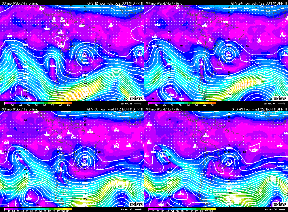

Bueno, el seeing desmejoro un poco, y eso es porque no vi el otro mapa que siempre hay que ver.
Paso a explicar los graficos que puse.
CalSky
Unisys[/u]
Unisys publica una serie de pronosticos de escala mundial, muy detallados y espeficicos, que nos permitiran hacer un pronostico bastante acertado del seeing local. Empecemos por el principio.
1) Lo que mas afecta al seeing no es el viento, sino las turbulencias. Un viento constante y que se mueve en una sola direccion, sin variaciones de ningun tipo, practicamente no afecta al seeing. A este viento se le llama flujo laminar, y es ideal para observaciones astronomicas. Se da generalmente en zonas costeras, ya que el viento que viene del mar recorre una gran distancia sobre una superficie lisa. Esto hace que el viento se "aplane" y se mueva en "laminas", disminuyendo asi las turbulencias.
Dado que la rotacion terrestre hace que los vientos soplen predominantemente de Oeste a Este (vientos alisios), lo ideal es buscar zonas costeras que den al Oeste y no al Este (como Capital Federal :x ), ya que al venir el viento del Oeste, este atraviesa las diferencias de altura del terreno antes de llegar a la costa Este, las cuales causan las dichosas turbulencias.
Esta es la razon pr la cual en Santiago de Chile hay mucho mejor seeing que en Mendoza, se entiende?
2) Ademas existe otro tipo de viento que produce turbulencias, las famosas "corrientes de chorro". Estos son vientos que se mueven a gran altura y que poseen como caracteristica un gran nivel de turbulencia. Se dan generalmente en un rango especifico de latitudes (a que no adivinan en que latitud se encuentra Capital Federal? :roll: )
Estas corrientes de chorro se mueven hacia el norte y sur segun la epoca del año. En verano se desplazan hacia el ecuador, y en invierno hacia el polo. Por esa razon las epocas de peor seeing en Capital Federal son justamente otoño y primavera, y justamente por eso estas estaciones del año son tan ventosas aca.

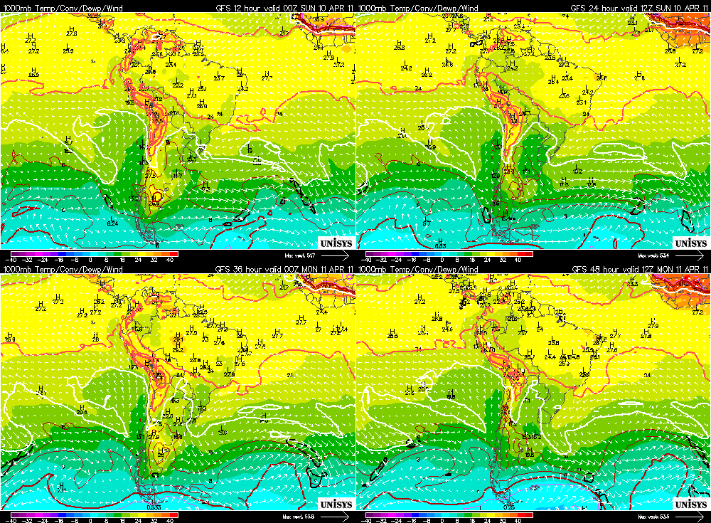

Resumiendo, cuando se daran las mejores condiciones de seeing?? Cuando no tengas viento en superficie y no tengas una corriente de chorro justo arriba de tu cabeza. :D
Para esto se usan los siguientes mapas de Unisys:
gfs_300_4panel1_sam.gif[/attachment]
http://weather.unisys.com/gfs/gfs.php?inv=0&plot=300&region=sa&t=4p1
Las corrientes de chorro se dan a los 300mb de presion. Aca la informacion es diferente. cuanto mas violeta es el color, tanto mas estable es la atmosfera. O sea: violeta = excelente, rojo = horrible.
Lo interesante de estos mapas es que ofrecen un pronostico de hasta 48hs, lo cual permite anticipar bastante la situacion.
Hay otro sitio con mapas interesantes para esto, como ser: http://wxmaps.org/pix/sa.fcst.html
Espero que les haya sido util la info.
Saludos a todos!
