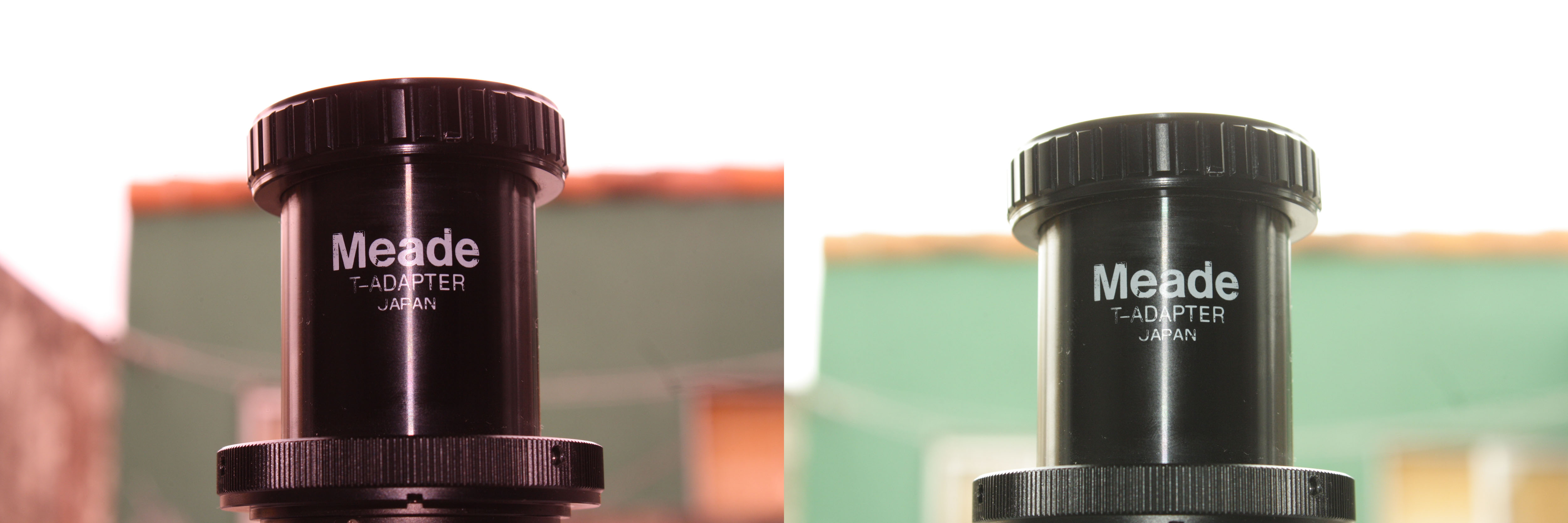

Una vez todo armado me dispuse a probar que habia quedado de la fotografia diurna, entonces le apunte a una pared verde y tome la foto, tal y como era de esperar la foto salio rosa, entonces calibre el balance de blancos con una hoja blanca y volvi a tomar la misma foto y salio perfecto!(ver foto)
Pero lo mejor de esto es que no perdi el autofocus como decian y a las pruebas me remito, las fotos estan todas echas con autofocus, apuntas apretas, escuchas el pip-pip, y gatillas, y guala!, las fotos estan muy bien enfocadas, es mas para sacarme la duda hice un primer plano del adaptador , estaba a 30 cm del sensor y fijense ustedes, esta perfecto.
Alguna explicacion debe haber, todo el mundo dice que perdes el autofocus si no colocas otro vidrio del mismo espesor, yo no puse nada, quedo sensor pelado, solo hice balance de blancos personalizado y listo.5776b3a2322a4_marteluna3152005.jpg.70c13

Coincido en que se puede hacer con un poco de cuidado y con las herramientas adecuadas. Hace unos meses hice los mismo que vos, le saqué el filtro IR y le dejé el "otro" (uno claro que está mas afuera). Luego leí en algun lado que el filtro claro también es un cut-off de protección, similar al Baader, en la canon 1000D. No se en otras.
El tema del autofocus es interesante. No lo sabìa ya que tengo cuerpo solo, pero si es así voy a comprar un lente. Y es como vos decìs, con el white-balance corregido, los colores salen muy bien.

Si ignacio, yo tambien saque solo el IR y deje el otro como hiciste vos y ayer a la noche no aguantaba , queria probar la sensibilidad y cuando se abrio un claro acople la camara y saque una foto bien rapidito justo antes que las nubes vuelvan a tapar todo, solo me dio tiempo para una toma de 80segundos y elegí la nebulosa flama.Este objeto le habia tirado antes 20 tomas de casi 3 minutos y obtuve el mismo resultado ahora!! SOLO UNA TOMA DE 80 SEGUNDOS, no puedo creer que cambie tanto!!, estoy muy muy contento .
Mira esta es unica toma de 80 seg.
