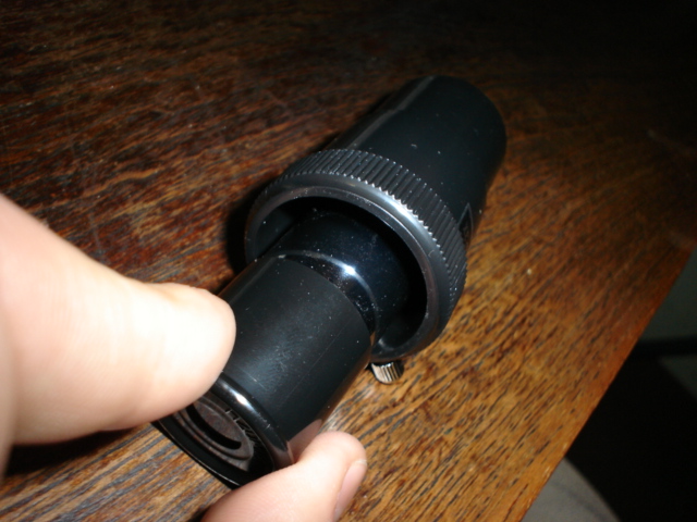

Publicado 21 de Junio del 200618 a Hola Muchas gracias por la respuesta, la verdad es que estoy un poco preocupado por el tema, ya que es un regalo para el dia del padre, y todavia no pudimos ver nada. De lo que me decis del barlow, el problema mio es que el ocular no entra muy bien en el barlow, "baila", le queda grande el lugar. Te envio una imagen para explicarme mejor. Hice lo que me dijiste sobre mirar una luz de la calle, no vi nada, aunque mira un cartel luminoso a 3 cuadras, y un farol grande a 4 cuadras. de eso no vi nada. Despues mire la luz de mi habitacion y ahi si se puso todo el fondo clarito, dando la sensacion de que funciona. El observatorio me queda lejos, vivo en bahia blanca, pero gracias igual por la invitacion. Cuando ande por buenos aires voya tratar de visitarlos. El hombre de la armeria que me lo vendio me recomendé empezar mirando con los oculares de menos aumento, cual de los que tengo es? (h20mm, sr4mm, h12,5mm)? Saludos cordiales
Publicado 21 de Junio del 200618 a Joaquin, tenes un viajecito como para venir un rato no ? Por lo que se ve en la foto, el barlow que te vino es para oculares de otro tamaño de boca. Hay de varios tipos, 0.965'' (los de tu equipo), 1,25'' y 2''. El barlow es de 1,25'', por eso te bailan los oculares. Recien lo vas a poder usar con oculares mas grandes, los que te vienen en el equipo no te van a servir. Me da la sensacion que no estan en foco las imagenes que queres observar, primero centralas en la mira del buscador (el telescopio chiquito que tiene para alinear el telescopio rapidamente con un objeto/zona), una vez centrado fijate de mirar por el telescopio con el ocular de numero mas grande, en tu caso el 20 mm. Para hacer foco en el objeto tenes que girar el "rodillo" que esta en el portaocular hasta ver la imagen nitida y en foco. El calculo para saber los aumentos de un ocular es el siguiente distancia focal telescopio en mm / dist. focal ocular en mm = aumentos En tu caso, el telescopio es un 76700, que se traduce como 76 mm de apertura, 700 mm de distancia focal. Con el H20 mm 700 mm / 20 mm = 35 aumentos Con el SR4 mm 700 mm / 4 mm = 175 aumentos Cualquier duda avisame. Saludos iOptron CEM70AG, iOptron GEM28ECAskar ACL200, Duoptic ED Pro 60, APO 90, Photo 90 5 elementosQHY600M, QHY294M Pro, QHY268C, QHY183M, QHY5III462CZelaya - Pilar - Buenos Aires - ArgentinaDuoptic - Espacio ProfundoMi Galeria de Fotos IG: @rfcontrerasb

Publicado 21 de Junio del 200618 a me olvide de preguntarte una cosa: ¿que me aconsejas que hagacon el barlow 3x? le digo al de la armeria que me de uno mas chico? o me lo quedo para cuando compre oculares mas grandes? (no se si algun dia los compraré). Es culpa de él, o sea el se confundió, o viene esa pieza mas grande ya de fabrica? Atte Joaquin
Publicado 21 de Junio del 200618 a Joaquin, te aseguro que si te pica el bicho de la astronomia seguro que te vas a comprar oculares de 1.25''. Por casualidad no te vino un adaptador para poder colocar oculares de 0,965 en este barlow ?? Capaz que el de la armeria te cambia de barlow sin poner un peso, ya que salen mas o menos lo mismo. Saludos y buenos cielos! iOptron CEM70AG, iOptron GEM28ECAskar ACL200, Duoptic ED Pro 60, APO 90, Photo 90 5 elementosQHY600M, QHY294M Pro, QHY268C, QHY183M, QHY5III462CZelaya - Pilar - Buenos Aires - ArgentinaDuoptic - Espacio ProfundoMi Galeria de Fotos IG: @rfcontrerasb
