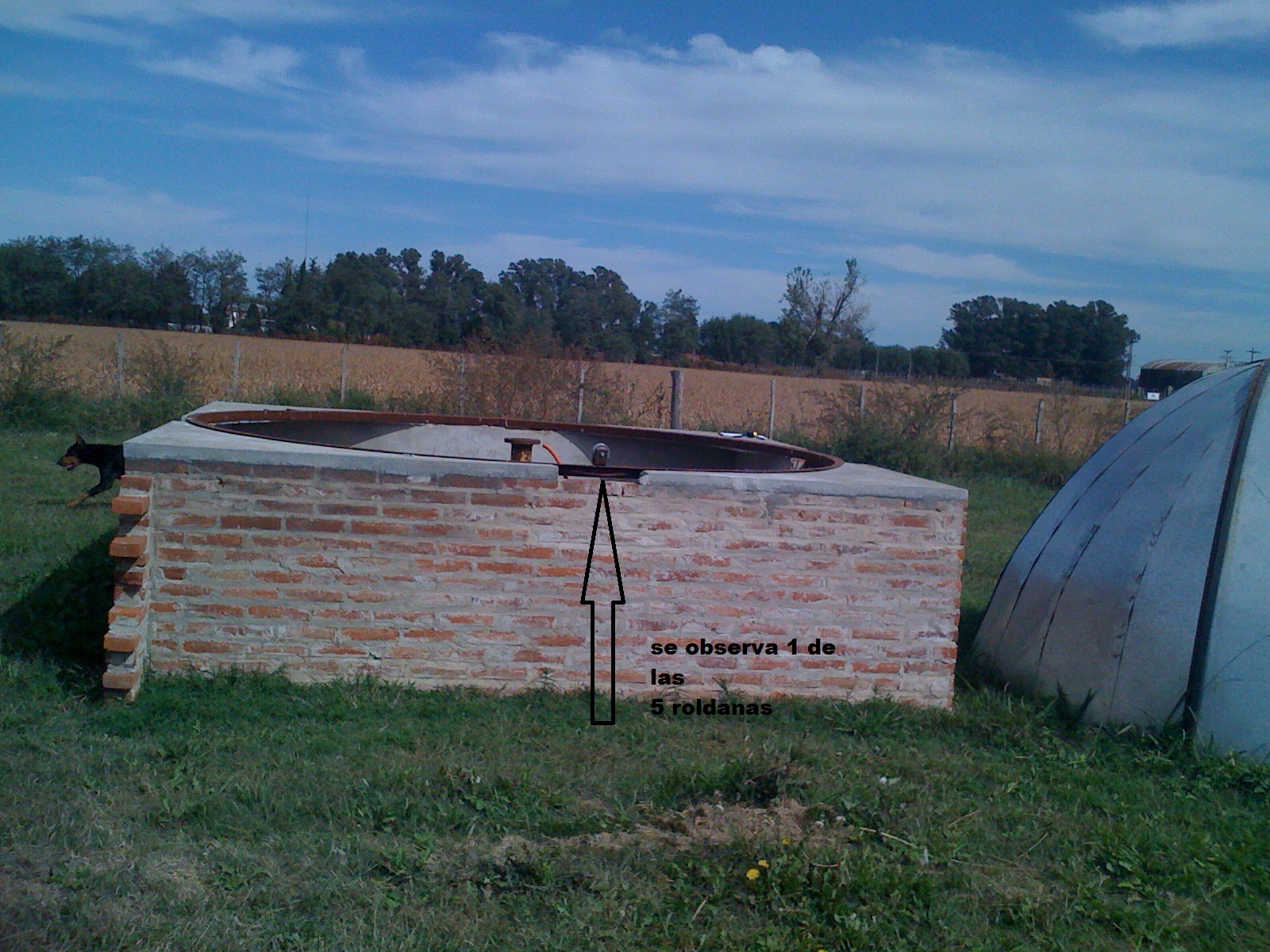

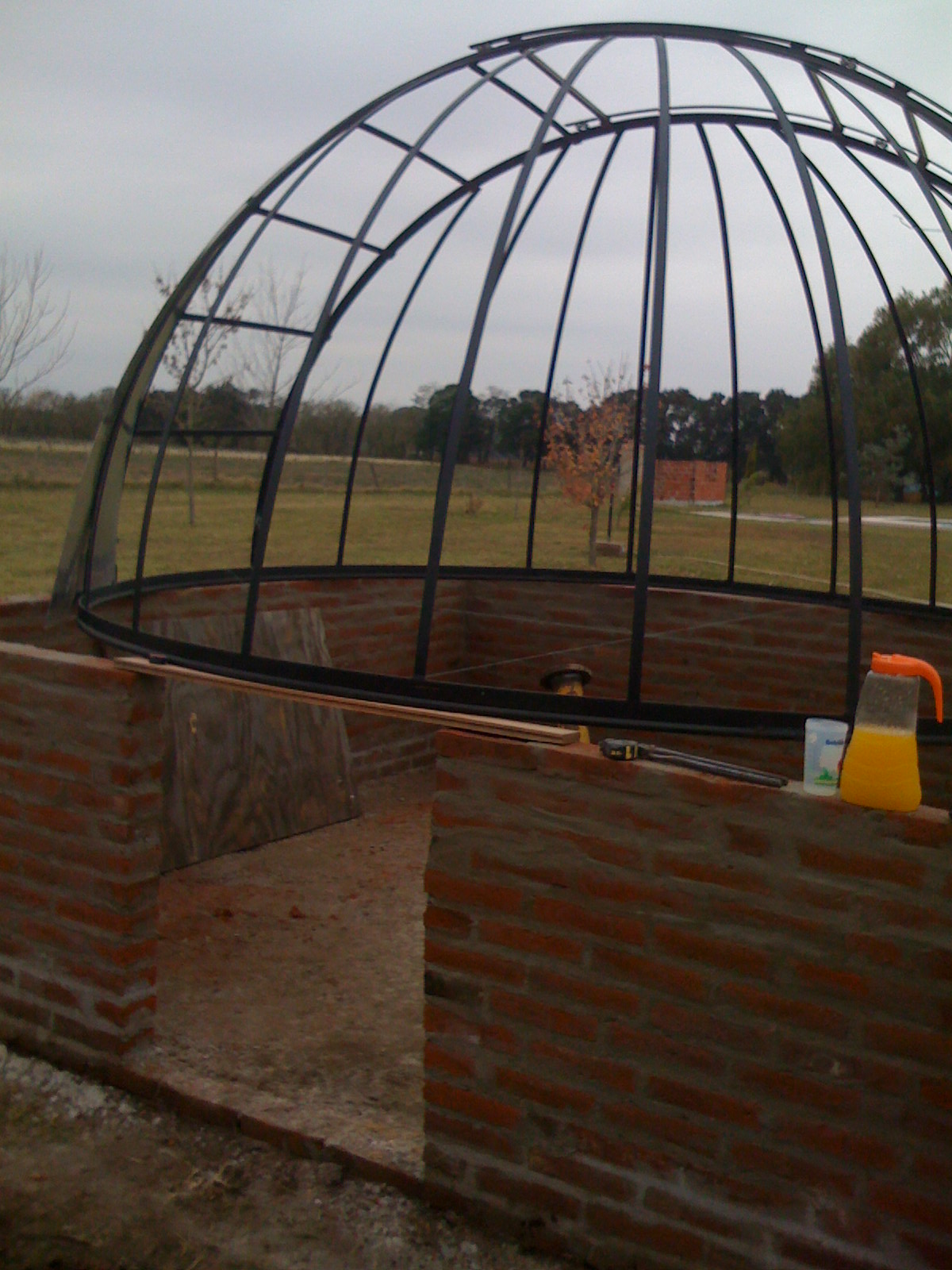

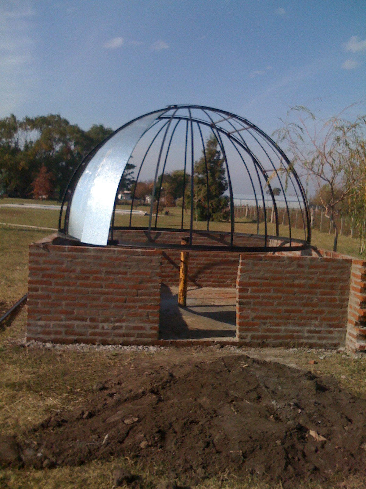

Publicado 2 de Noviembre del 201016 a casi un año, me llevo construirlo, faltan las fotos ultimas, donde la cupula esta casi terminada, me costo aprender a soldar, lo hice todo solo, solo mande a doblar lo hierros, voy gastando unos 5.000 $ eso con la basse de ladrillos, tiene 3 mts de diametro mas o menos, bueno espero le guste Editado 16 de Abril del 201115 a por Invitado
Publicado 2 de Noviembre del 201016 a Que laburito te estas mandando, es el sueño de muchos tener el observatorio propio, te felicito, te esta quedando muy bueno y sabiendo que lo hiciste con tus propias manos le da un sabor extra a la construccion, saludos. P.D. si podes subi mas fotos
Publicado 2 de Noviembre del 201016 a Se lo vé muy bien el trabajo, y muy prolijo. Los gastos son inevitables pero la satisfacción y comodidad que te va a brindar son impagables. Felicitaciones y que lo disfrutes mucho. Pd, de que localidad sos Fabián? Saludos!

Publicado 3 de Noviembre del 201016 a Impecable, del 1º mundo.¿la cúpula gira sobre el riel, no? Un inquietud.Para los que ya lo tienen terminado : el tele, permanece siempre armado debajo de la cúpula?????

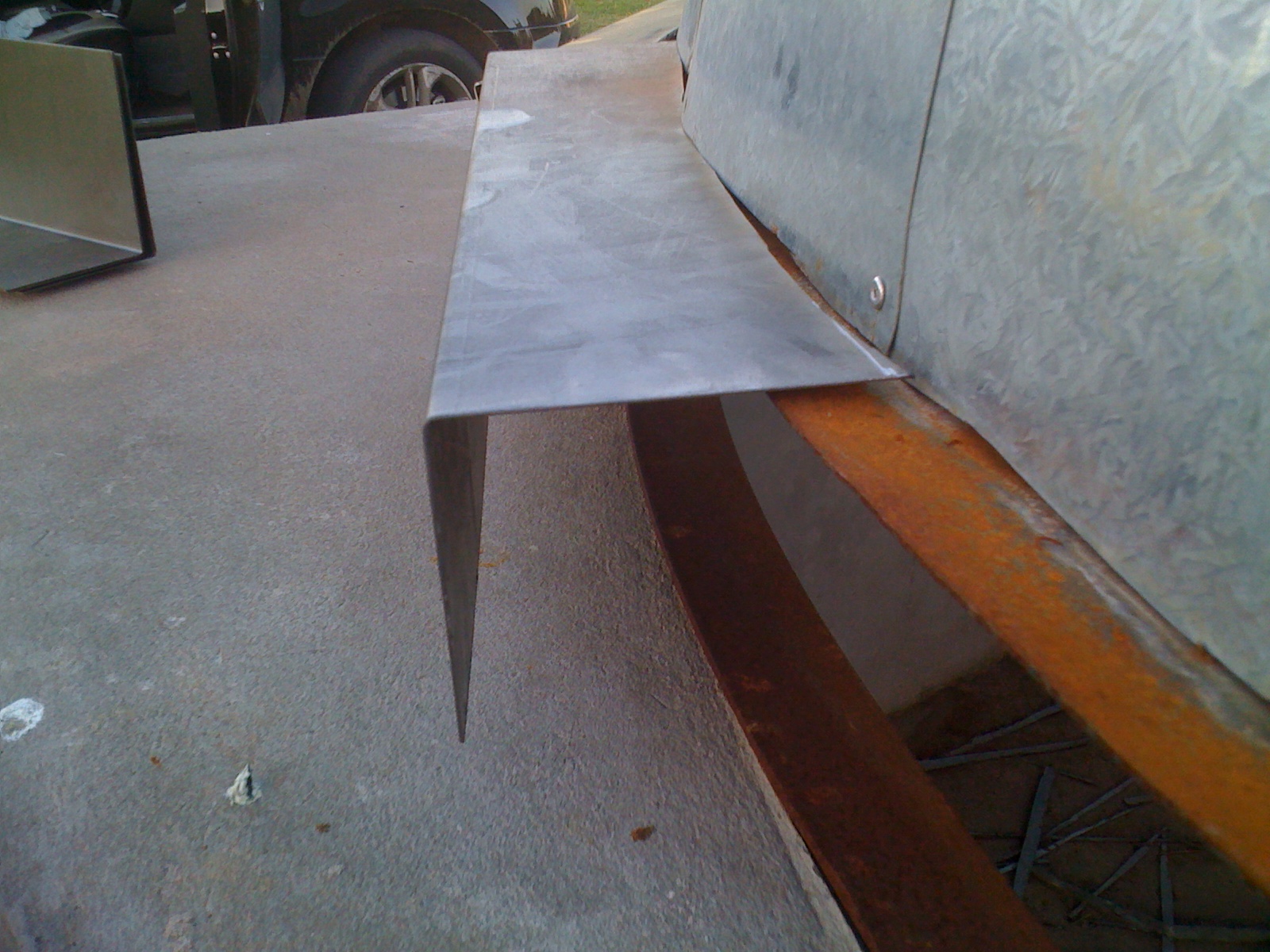

Publicado 5 de Noviembre del 201016 a Autor bueno aqui les muestro un poco mas adelantado el observatorio bueno falta el tramo final y mas complicado que es el cierre de la apertura del observatorio para hacerlño facil de correr y extanco veremos como termino de solucionarlo. pero voy con toda la fuerza

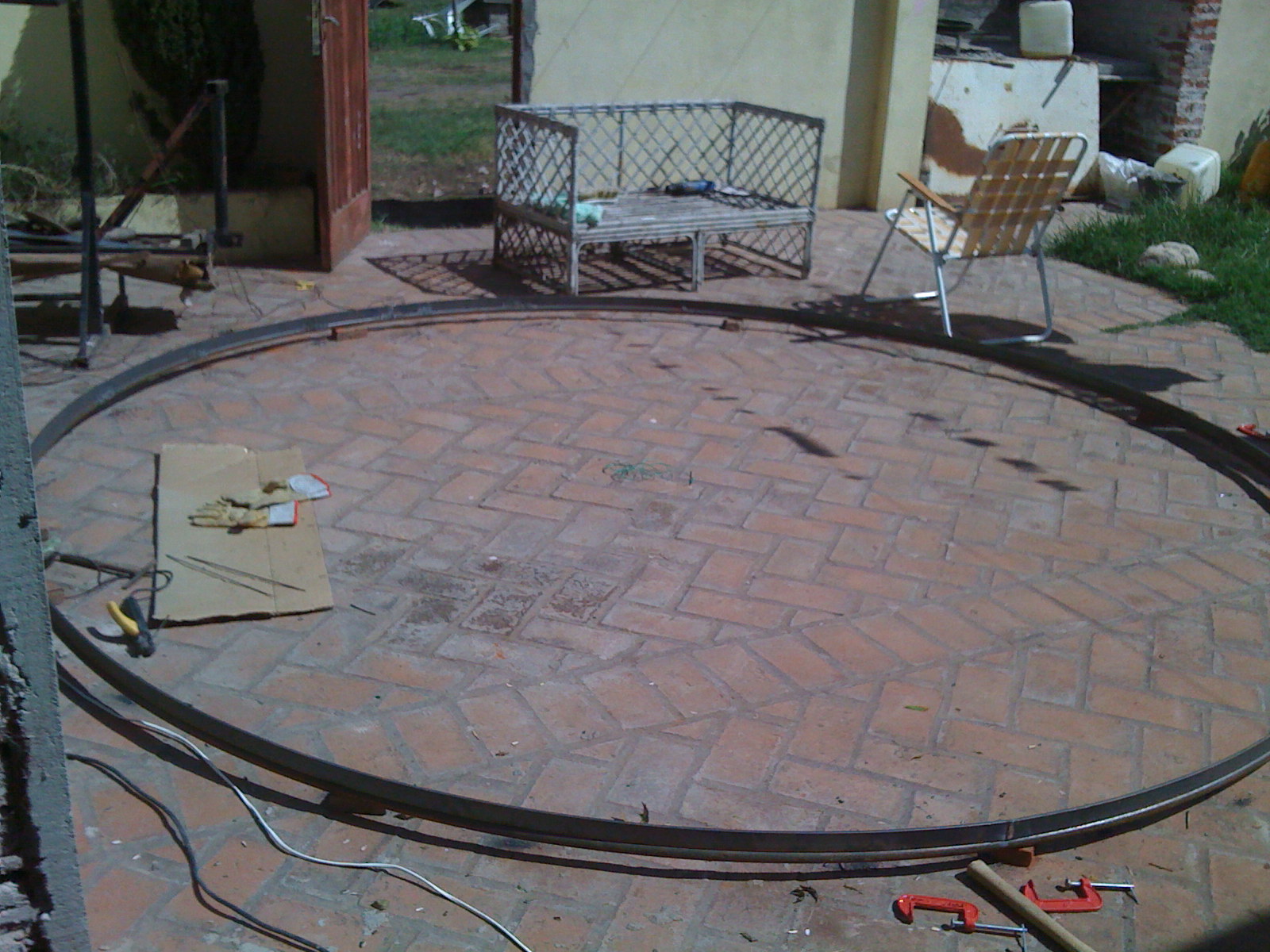

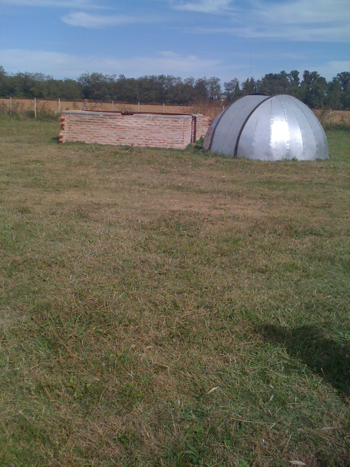

Publicado 16 de Abril del 201115 a Autor después de un año comencé la etapa final de la instrucción, dado los mil problemas de la vida cotidiana y laboral (cirujano) no he podido continuar esta obra que no quiero pagar a nadie para que la haga porque es un desafió personal. el mas grande sera automatizar esta cúpula, que si alguno quiere darme ideas serán muy agradecidas.. van los avances
Publicado 16 de Abril del 201115 a Si se puede mover con la mano de manera relativamente facil, no la automatices.... Lo mas sencillo es mas durable y facil de mantener. En caso de automatizarla, prevee alguna forma de desconectarla del motor para movimiento manual y evitar que quede trabada por algun problema electrico o del motor mismo. Saludos

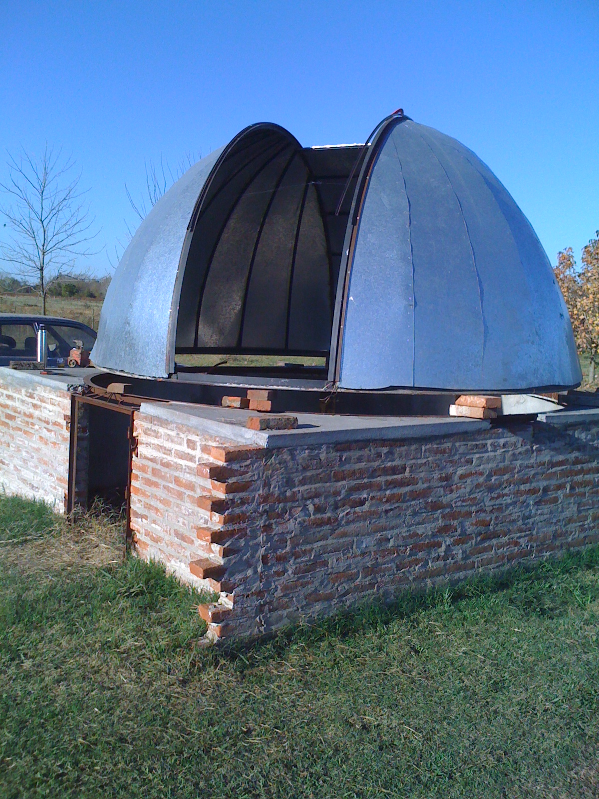

Publicado 16 de Abril del 201115 a Fabián, felicitaciones por la excelente cúpula que te estas armando. Te hago un par de consultas, debido a que en mi casa tengo previsto un lugar para hacerme una cúpula de dimensiones similares a esta que estas haciendo. Mis consultas son: Qué telescopio vas a colocar dentro ? De que manera definiste el ancho de la abertura (95 cm) ? Tenes previsto colocarle algún tipo de revestimiento interior, para evitar la condensación ? En especial pensando que no vivís en un lugar seco. Talvez has tenido en cuenta la recomendación que te voy a dar, no obstante prefiero decírtelo, con el objeto de ayudarte a que evites en un futuro, un mal rato y si ya lo tuviste en cuenta mejor. Te lo comento como Ing. Civil y que soy uno de los Directores de un Proyecto de Investigación, que estamos llevando adelante en la Universidad Nacional del Sur, para realizar un mapa de riesgo ante eventos eólicos extremos de una ciudad; estamos trabajando en la localidad de Ing. White, que esta cerca de Bahía Blanca. El mapa que regionaliza la frecuencia de los tornados, que ya tiene unos cuantos añitos, marca que la zona A, de máxima frecuencia de tornados, abarca gran parte de Córdoba, algo de Santa Fe y en la Prov. de Bs. As. llega hasta los Partidos de Lincoln y Carlos Tejedor. No obstante, hay varios especialistas que dicen que esa zona, actualmente, es bastante más amplia. Chivilcoy estaría en zona B, pero relativamente cerca de la zona A. Te cometo que en Bahía, pese a que esta en zona B, más lejos de la zona A que Chivilcoy y prácticamente en el límite con la zona C (zona con menos frecuencia de tornados que A y B), en los últimos tiempos hemos tenido por lo menos un tornado (o corrientes descendentes, fenómeno que tiene efectos similares a los tornados) una vez al año; el último, que fue este verano nos dejo casi un día sin energía eléctrica. Los tornados son fenómenos localizados, no tan abarcantes como un huracán, pero por algún lado pasas y tienen un interesante poder destructivo. Cuando uno puede tomar las precauciones, mejor hacerlo, en tu caso el sobrecosto que tendrías es ínfimo. En función de esto, yo te diría que tomes medidas para garantiza que, ante un evento eólico de este tipo, no se te vuele la cúpula. Es cierto que la forma que tiene la cúpula es más aerodinámica que una galpón rectangular, pero el viento igualmente la va a afectar, más aún si como comentas la pudiste colocar vos solo, evidentemente no es muy pesada y viendo las fotos, no tenes muchos árboles que te puedan reparar del viento. Es muy difícil dar consejos a la distancia sin estar en el lugar y ver cuan rígida es la estructura, no obstante, te diría que te conviene colocarle un sistema de grampas para evitar el levantamiento de la cúpula, sin que te impida el movimiento. Si le colocas un revestimiento interno, aprovecha para rigidizarla. Saludos y felicitaciones por la cúpula
Publicado 17 de Abril del 201115 a Autor GUSTAVO, si disfrute junto a vos y tus hermosas tomas de cielo profundo, en el playón de valle grande, un placer ver esas fotos, en cuanto a mover la cúpula con la mano es fácil pero tendría que estar atento al movimiento ya que mi pasión es la astrofotografía, con tomas prolongadas y lo automático (no quita que lo pueda desconectar y mover con la mano) seria la solución tengo alguna idea de como hacerlo en la marcha se lo muestro y me ayudan... nestor, gracias por tus sugerencias que tendré que tomar al pie de la letra, en mis 12 años en chivilcoy vi pasar por mi casa 2 tornados que volaron varios camiones y una fabrica de sancor a unos 3 km de mi casa mi propio auto estando en 1° lo corrió como 15 metros. es por eso que opte por esta cúpula, y tengo planeado colocar 4 tensores por dentro para sujetar la cúpula a la mampostería. la montura que colocare por ahora es una NEQ6 PRO con un tubo astrofotografo SKY-WATCHER EXPLORER MN 190. Con respecto a la condensación interior mi idea son 2 1. la membrana que se coloca debajo de las chapas que tienen un film de aluminio y un tipo de goma espuma 2. poliuretano expandido que se tira a presión, se tiene que pedir el servicio veré, la puerta tiene 90 cm, eso es lo que me dio en la cuenta con los cascos, para que quede circunferencial. es una medida buena, el peso es de unos 300 kg terminado.
Publicado 18 de Abril del 201115 a Fabián, muchas gracias por tu contestación, creo que tenes un muy buen telescopio, que vale la pena la flor de cúpula que estas haciendo. Me alegra que estés concientizado, que tenes que tomar adecuadas precauciones con los tornados, que periódicamente andan por tus pagos. Mucha suerte con tu excelente proyecto, que lo puedas inaugurar cuanto antes y saludos

Publicado 8 de Mayo del 201313 a Autor MAÑANA PONGO FOTOS DE COMO VOY A INSTALAR LA TAN DIFICIL COMPUERTA, LA CUAL LA VOY A MOTORIZAR CREO EL DOMINGO PROXIMO. PERO ME VOY ADELANTANDO COMO HAGO PARA AUTOMATIZAR EL GIRO HAY ALGUIEN QUE SEPA DE ESE TEMA GRACIAS GRACIAS
