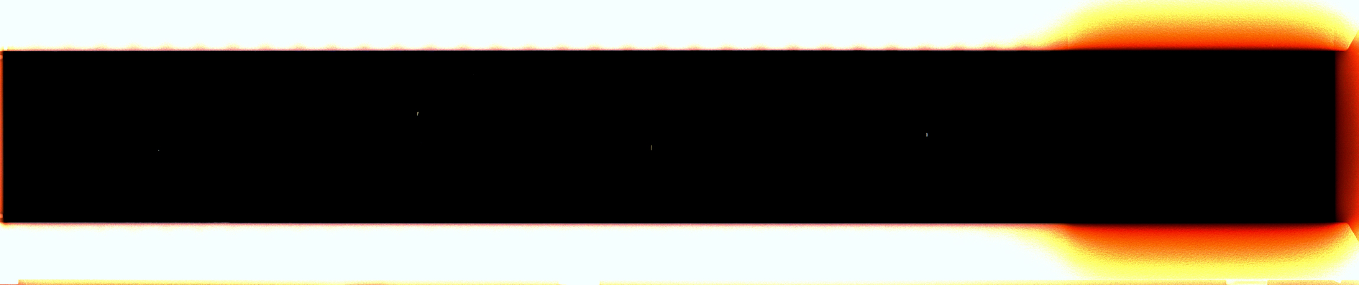

Publicado 9 de Junio del 201015 a Amigos saque mis primeras 6 fotos con mi CELESTRON ASTROMASTER 114/1000 y me fue mal Revele el rollo y me salieron solo unos puntos que son las estrellas principales que pretendia capturar pero el resto negro negro negro. Mi equipo es una PENTAX K1000 de los años 80 pero esta como nueva y obviamente el adaptador T-RING para esta camara. Le di 10 segundos de exposicion a cada foto. que habre hecho mal??? es muy poco 10 segundos?? La alineacion no me quedo muy bien tampoco, pues con motor y todo se corrieron las estrellas Le adjunto el negativo escaneado Gracias por sus respuestas.
Publicado 9 de Junio del 201015 a Hola Sotein: Mirá no conozco a nadie que haga Astrofotografia con Cámara a película. El tema es mucho mas jodido que con una reflex digital... En cuando a los tiempos de 10'' es poco, pero hay que ver también la película que usaste, de que ASAS era, ya que ahi pasa el tema de la sensibilidad, como así también ver si el obturador estaba mas abierto o cerrado, como ves no es solo la cuestión de los 10''. Tema trail de las estrellas ...para hacer tomas de 10'' tenes que hacer puesta en estación por metodo de deriva ya que por mas brújula que uses para hacer la puesta en estación, núnca va a ser exacta como para que te salgan las estrellas puntuales, sería solo para observación. Saludos. Alejandro.-
Publicado 9 de Junio del 201015 a Hola Sotein, 10 segundos es muy poco tiempo de exposición. Con película generalmente se usan tiempos mucho mayores (mas de 30 seg hasta 10 minutos o mas ) y obviamente con guiado o sea que la montura tiene que ser Ecuatorial .Para hacer una foto mas o menos buena en ese tiempo (10 a 15 seg necesitas una película de 800 ASA a 1600 ASA y con un objeto que sea luminoso como la Nebulosa de Orion o Eta Carina.Con una cámara digital es mas fácil pues el resultado lo ves en el momento.También tenés la contra que tu telescopio no es bastante luminoso (es un F8.7) por lo tanto eso aumenta el tiempo de exposición de la toma. Primero intenta hacer una buena puesta en estación (solo si tenes montura ecuatorial), luego controla con un ocular reticulado el tiempo que una estrella permanece sin moverse del retículo y usa ese tiempo como tiempo de exposición aproximado. No te olvides que también se puede hacer fotografía de campo amplio con el objetivo de la cámara (50mm F1. y alli si con 10 segundos y una pelicula ASA400 podes conseguir buenos resultados. Saludos Miguel sp

Publicado 9 de Junio del 201015 a Hola Sotein: Quizas mi dato te sirva, porque yo si hacía astrofografía a la antigua: con rollo. Eso fue en los 90´s. Para levantar cielo en vistas de campo amplio, nunca use exposiciones de menos de 30 segundos con 400 ASA a F/2.8 o F/4 como mínimo. Me temo que lo que te paso es que te quedaste muuuuuy corto. Saludos
