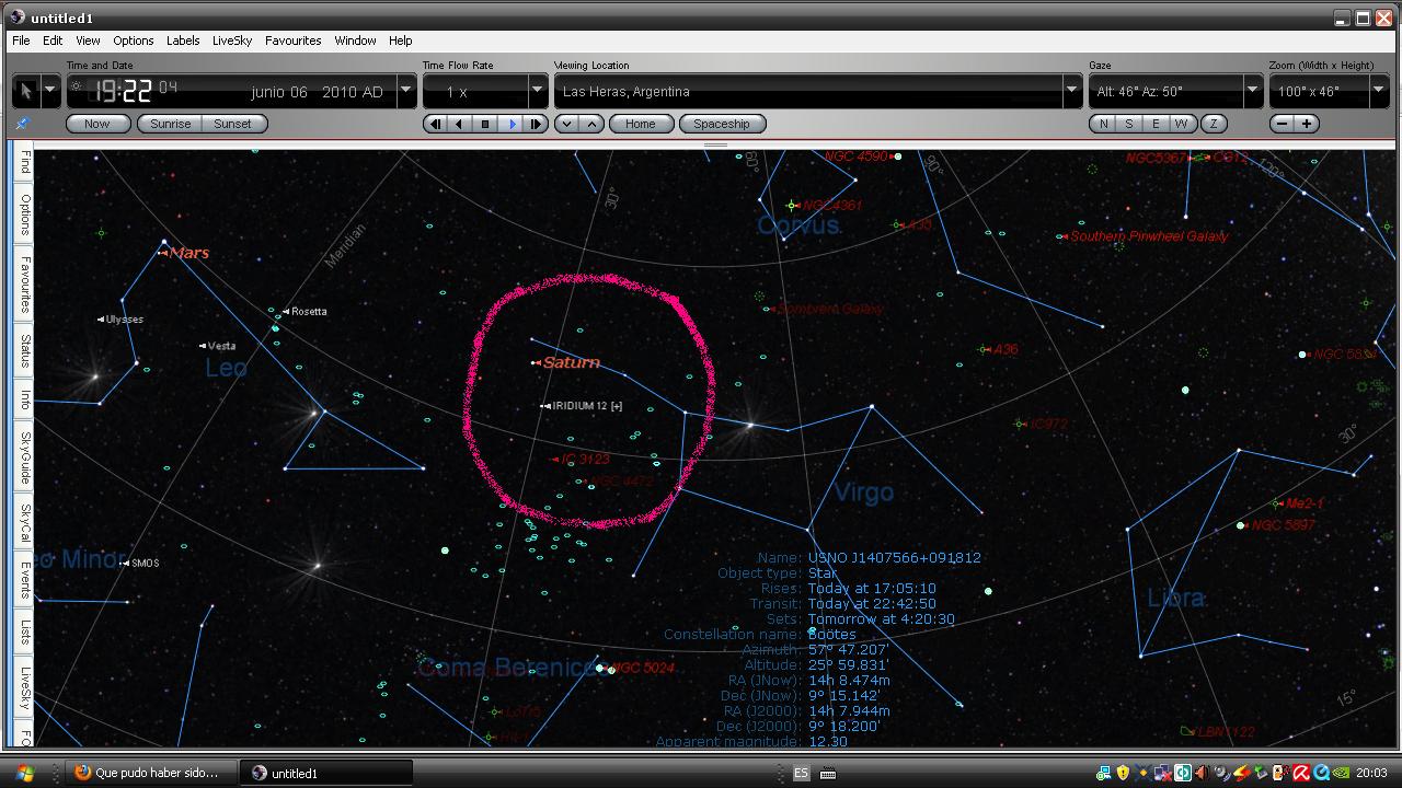

Publicado 6 de Junio del 201015 a No te preocupes lo que viste fue un flare del satélite Iridium 12 pasando de acuerdo a tus coordenadas, por las cercanías de Saturno a las 19 20 viniendo desde el Norte Hace como 10 años que soy usuario de www.heavens-above.com. Hasta ahora, las predicciones eran exactas y apresté todo para poder captar el flare previsto para Mendoza. El cielo de acá me permitíría verlo acercarse al punto cero, pero nunca apareció y se trataba precisamente del Iridium 12 así que imaginate como estoy jajajajaaa. Usando el Starry Night Pro y poniendo provisionalmente como lugar de observación Buenos Aires (no tengo las coord exactas de La Matanza) me dió este resultado y por eso el display sigue mostrando Las Heras Salvando este caso que, como muchos se explica por satélites conocidos, meteoros, o basura espacial, descartá de plano cometas porque no pasan como colectivo lleno por el cielo ya que están demasiado lejos para que su movimiento aparente sea tan veloz.
