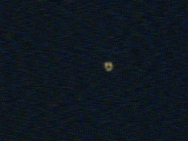

Publicado 5 de Junio del 201015 a Buenas. Recien entramos del balcón con mi hijo de intentar capturar a Saturno con la SPC900 en modo afocal, sin barlow. Lo ubicamos al toque, totalmente desenfocado, comencé a tratar de hacer foco hasta que me encontré con el hecho que el recorrido del focuser no me daba para más. ¡Sólo necesitaba una vueltita más! Posteo una de las imágenes que dan testimonio de tal infortunio. Corrijanmé si estoy equivocado, pero este es el fin para seguir intentando algo más en modo afocal con la camarita. ¿De qué otra manera podría sortear esa última vueltita que me faltaba para el foco? Con el barlow, pareciese que fuese peor el tema, ni asomaba Saturno, como que el foco aún estuviese más atras del sensor. En fin, tendré que hacerme de un adaptador para proyección de ocular. Aqui va la reseña del fracaso. Hemos regresado con las manos vacías pero los corazones llenos de esperanzas para la próxima. Saludos

Publicado 6 de Junio del 201015 a Autor Hola Gabriel. Sin el barlow el problema es que el focuser me hacía tope hacia adelante, adentro. Como que le faltaba una vueltita más. Y con el barlow, supongo que el foco me quedó atras, porque no lo encontré. Esto me pareció extraño, que existiese tanta diferencia colocando el barlow. Talvez simplemente, no encontré a Saturno, pero estuve un buen rato buscando y mi hijo tenía un ojo puesto en el monitor fijandose si aparecía algo, aunque sea desenfocado, así lo encontramos al toque sin el barlow, aunque el campo se reduce bastante, lo hubieramos encontrado. Igualmente el paso a seguir era conseguirme un adaptador para proyección. Ningún otro experimento como el de reductor focal se justifica para este telescopio de u$d100. Imaginate que un buen ocular sale más que el telescopio en si. Mientras por afocal puedo filmar a las vecinas!! Saludos.

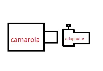

Publicado 8 de Junio del 201015 a Jajjajaa,aparte amigo DEMIAN se te ve la cara de calentura...de decir: que corno pasa??? y las ganas de revolear la camarita no??? JEJE. Pero quedate tranqui que a mi me paso lo mismo con la canon y la soluciòn fué rebajar el anillo T y voilá!!!! y eso que algunos dicen que es problematico hacer foco con los 130mm Andá a un tornero y que te fabique un prolongador...
Publicado 8 de Junio del 201015 a Autor jaja. No Gabriel, la cara de mi hijo y mía exactamente en esos momentos es porque se nos reinició violentamente la PC luego de un BLUESCREEN!. "Uh mirá papi" - mando mi hijo. "Ah la pelotita, se pudrió todo" - le dije. Despues reinició y anduvo todo bien. Gracias por el grafiquito, Saludos.
