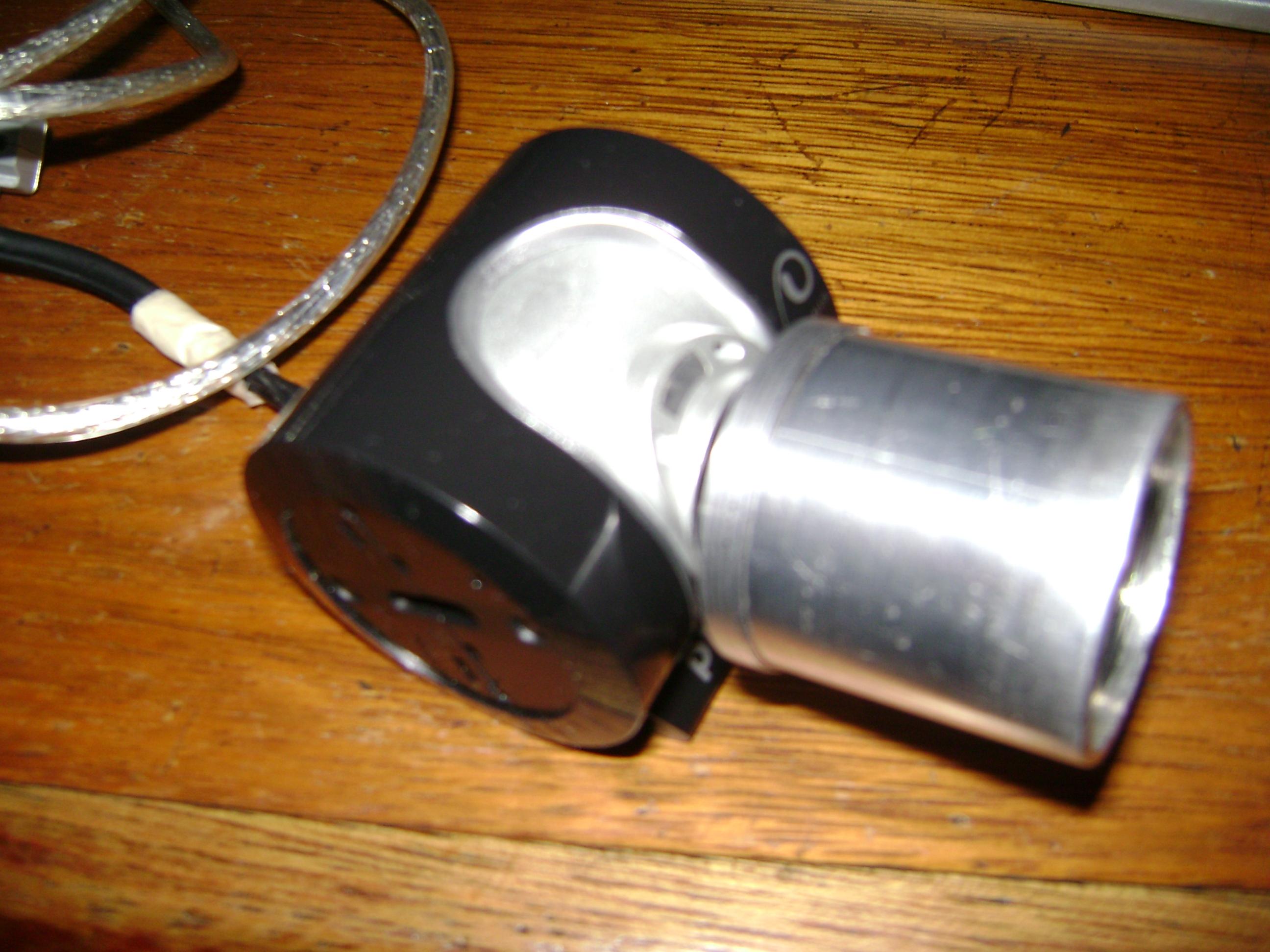

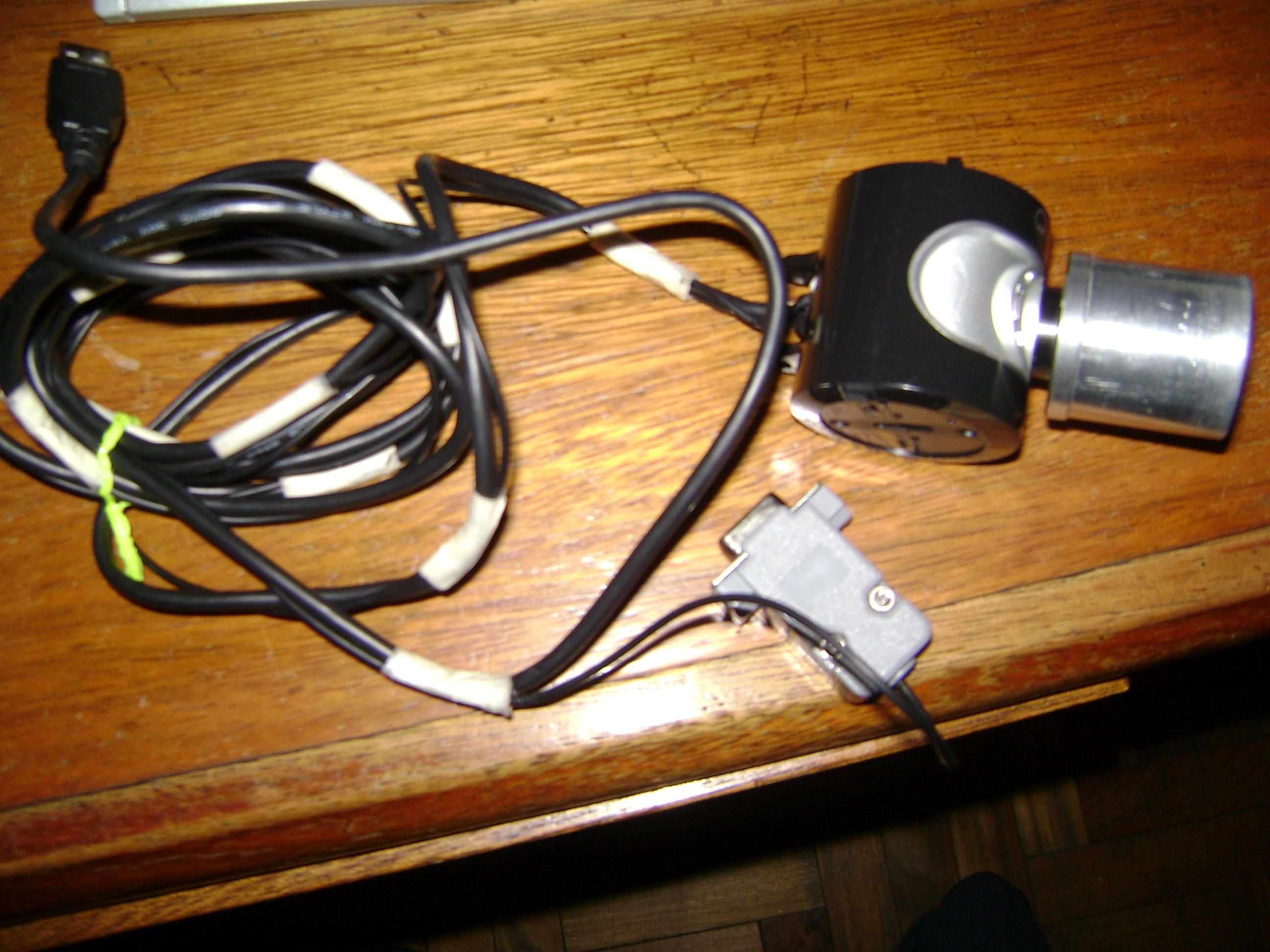

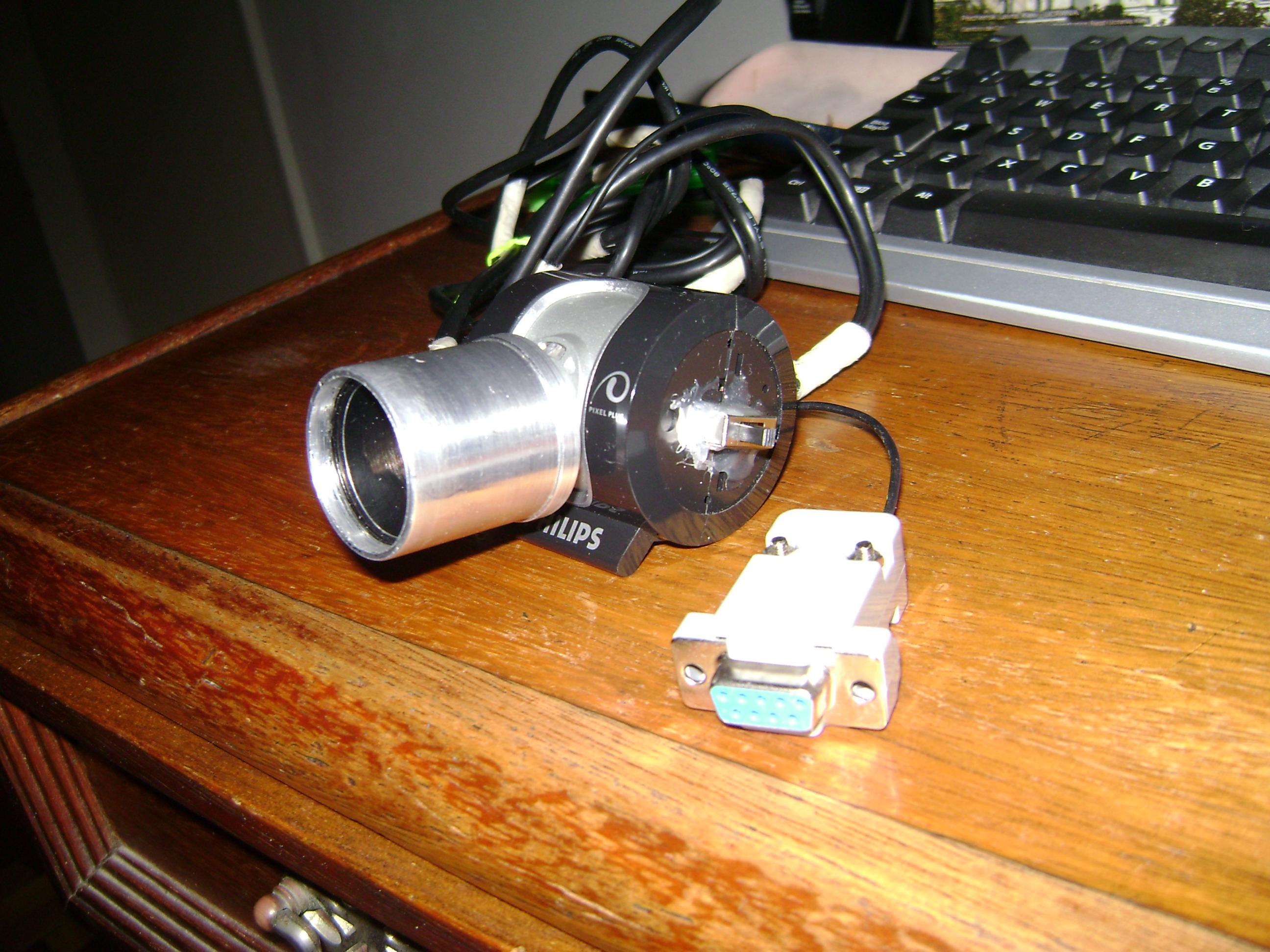

Publicado 5 de Junio del 201015 a Autor Gracias por la data Gabriel me bajo el Guidemaster. Mañana me voy a poner a experimentar, hoy estoy reventado , se me hace que va a ser algo complicado con mi teles actual, pero veremos. Adjunto unas fotitos del monstruito. Saludos.

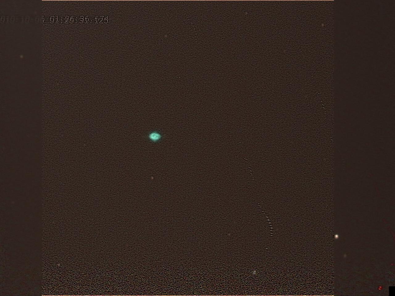

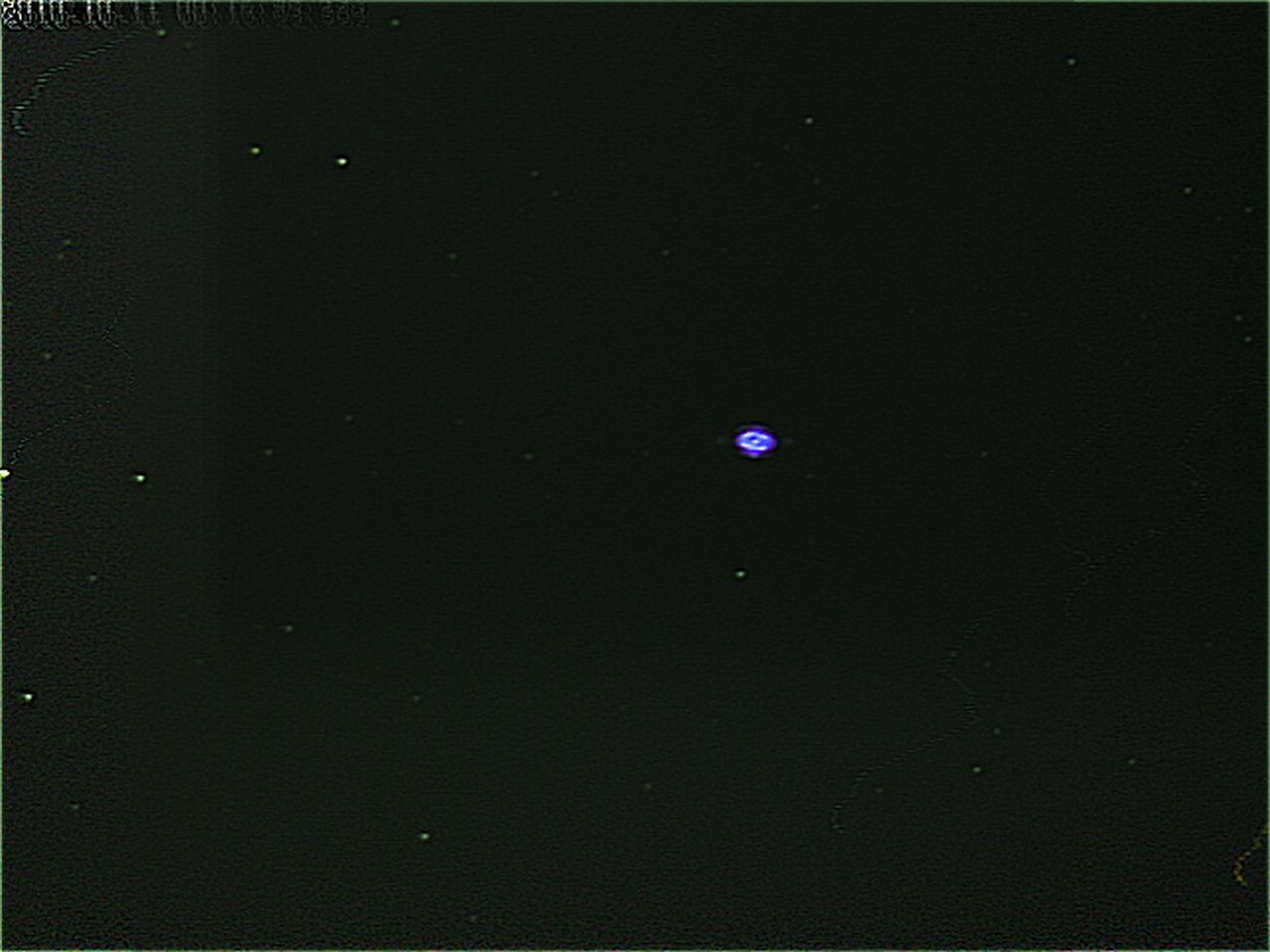

Publicado 7 de Octubre del 201014 a Saque un par de fotos con la spc 900 modificada sin amp off con un meade de 8" fueron 100 tomas de 5 seg cada una ,agradeceria si alguien me aporta informacion para mejorar la calidad Son fotos de ncg 7009 y ncg 1535 procesadas con registax

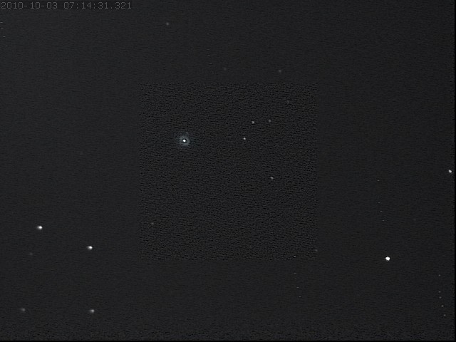

Publicado 27 de Octubre del 201014 a Hola Nicolas , yo la uso conectada a una notebook, y si la tenes modificada para espacio profundo necesitas ademas del puerto convencional que requiere la propia camara otro puerto usb para el conversor usb serie. En resumen es mucho mas practico con una portatil y necesitas 2 usb libres. Ahora publico una mejor toma de ncg 7009 que hice hace una semana
