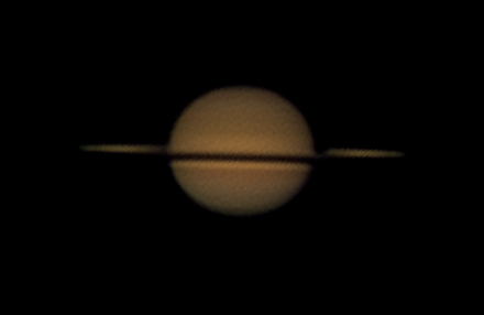

Publicado 27 de Mayo del 201015 a Aunque ya mas lejos y con los anillos casi de canto, no pude resistirme a la tentación de hacer una toma de Saturno la clara noche del 25 de Mayo. Se los presento. Se alcanza a ver apenas la división Cassini, y se destaca la sombra del planeta sobre los anillos (y vice-versa), asi como algún detalle de la supérficie. Los colores no me convencen demasiado. slds Ignacio
Publicado 27 de Mayo del 201015 a Pues yo creo que te quedo espectacular y de muy buen tamaño !! cuales son las caracteristicas de tu equipo y que datos nos puedes contar de la toma... Yo solamente 1 vez he tomado a saturno y me quedo muy mal, no he tenido oportunidad de grabarlo nuevamente. Saludos Antonio
Publicado 27 de Mayo del 201015 a La imagen es MUY buena. Y con respecto a los colores, yo los veo bastante naturales. Quizas minimamente saturados, pero nada más.
Publicado 27 de Mayo del 201015 a Autor Gracias Antonio y Mariano. La toma la hice con un Astro Physics 130mm "Gran Turismo" f6.3 (AP130EDFGT) + Barlow AP 2x + Barlow Meade 3x como tren ótipo, y una webcam SP900NC seteada en 5fps, 640x480, 1/25sec, y con la ganancias y la saturación al 50% aproximadamente. Tomé unos 2000 cuadros y apilé los mejores 1200 con registax, para finalmente retocar un poco con PS. Espero que te sirva en tus pruebas. slds Ignacio
Publicado 28 de Mayo del 201015 a sabes que yo cuando grabo a saturno pongo directamente al telescopio el barlow 2x y luego la camara nada mas y me queda pero muy muy pequeño... como hago para tener un buen tamaño... ese metodo que aplicas es el de proyeccion por ocular? que puedo hacer para mejorar el tamaño de mis tomas? Saludos Antonio
Publicado 28 de Mayo del 201015 a Autor No, en realidad son dos barlows en serie, logrando 6x. O sea que la focal de 819mm pasa a ser de 4914mm, o f37.8

Publicado 31 de Mayo del 201015 a Gracias por la imagen y las especificaciones de tu equipo. Soy nuevo en la astronomía y hasta el momento pense que bajo ninguna circunstancia se podia usar tanto aumento. Volviendo a la foto, realmente me llega, me recuerda a mis avistajes
Publicado 31 de Mayo del 201015 a Autor Gracias Cristina, Sergi y Avila. Avila: te aclaro que para llegar a éstos aumentos tenés que contar con una noche de muy buen seeing y una óptica excelente y perfectamente colimada. Los refractores Astro Physics son de lo mejorcito que hay por ahí (junto con los Takahashi, los TMB y los APM-LZOS, y los legendarios Zeiss APO que no se fabrican desde hace décadas) aunque muy caros y difíciles de conseguir. La noches de muy buen seeing puedo ver con 500x por el AP130 con buen contraste, brillo y detalle. slds Ignacio
