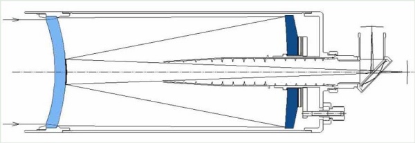

Publicado 24 de Mayo del 201015 a A ver, vamos por parte (Jack el Destripador Dixit ), los Catadriopticos pueden ser, Mak Newt - Schmidt Newt - Mak Cass (MC) - Schmidt Cass (SC), Ritchey Cretain (RC), y demases. Sacando los Mak Newt y los S Newt, lo demas son opticas complejas y mas perfeccionada, no en vano cuestan lo que cuestan. Hay un error de concepto con respecto a que se dice siempre que los MC y los SC solo son para planetaria por su larga focal. Uno no va a pagar un telescopio 20.000 o 13.000 pesos solo para ver o fotografiar planetas, son opticas muy mejoradas con respectos a los Newton, tal vez sean menos luminoso, pero eso de que tome mas tiempo de exposicion en una astrofotografia en espacio profundo, solo son diferencias de segundos no de minutos como se cree entre un telescopio de focal corta (f/4) con uno de focal larga (f/10 o 15), de por si, todos los que nombre arriba vienen con placa correctoras, que mejoran la concentracion de luz. Pero a unos MC o SC, solo le tocan el traste los RC en calidad de imagenes, hasta vienen con aplanadores de campo de fabrica ahora muchos modelos de esos para evitar la coma. No necesariamente se necesita reductores focales (muy caros) para fotos, con estirar los tiempos de exposicion se logran maravillas muchas veces mejores que tomadas con unos newton. Los reductores focales los hay para visual y especiales para camaras CCD. Pero si yo tuviera la plata para unos MC o SC, ni lo pienso, de cabeza me los compro. De por si esos telescopios concentran mejor la luz por el bafleado interior en el OTA, sin desperdicio.

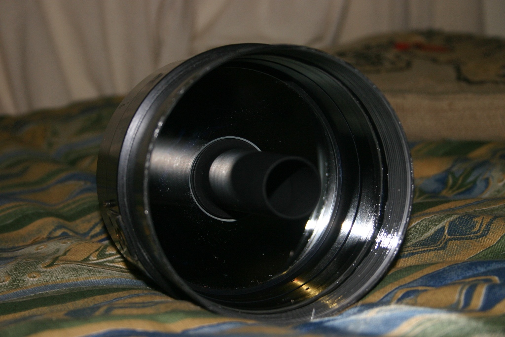

Publicado 26 de Mayo del 201015 a Juanci, le pifiaste por lejos, un teleobjetivo ED (EXTRA LOW DISPERSION), los conseguis por menos de 1000 pesos, un catadrioptico de 80 mm / 500mm por menos de 600 pesos, esos son con aplanadores, y sin cromaticidades, un tele 76 /400 Takumar, ED, lo conseguis por unos 800 pesos. Posta??? Por 600 u 800 pesos??? Pasame los links por privado porfa me interesan. Los modelos que me interesaban son refractores (los blanquitos, muy caros) pero si los cata están a ese precio... Paraque tengas una IDea, el MTOque tengo yo el 100/1000 (f/10) en Europa sale 288 Euros que para ellos son 288 pesos, y en USa apenas unos 440 dolares, y es un telescopio/foto, con aplanador y acromatico.Un abrazo Si... para ellos Volviendo al tema que veníamos discutiendo, no sería nada malo hacer unas pruebas y postear las diferencias, total... en las Star Party lo que sobran son telescopios.
Publicado 26 de Mayo del 201015 a Juanci, se ha hablado y he hablado decenas de veces sobre los lentes y sus ventajas y sus precios, aqui te paso uno de los mas buscado para astrofotografia en EP - http://articulo.mercadolibre.com.ar/MLA ... -medio-_JM - menos de mil y encima lo mejor de todo es que es Ruso, bruto y perfecto en lo que respecta a opticas. http://articulo.mercadolibre.com.ar/MLA ... nikon--_JM $ 650.- Ruso catadrioptico, tirate de los pelos ahora http://articulo.mercadolibre.com.ar/MLA ... nikon--_JM Este APO esta regalado a 2,800 pesos Anda viendo estos para empezar y despues te sigo mandando mas Te lo paso por aqui en foro abierto por que a muchos les puede interesar los datos http://articulo.mercadolibre.com.ar/MLA ... -400mm-_JM http://articulo.mercadolibre.com.ar/MLA ... -canon-_JM Tambien podes buscar en www.masoportunidades.com.ar Un abrazo mi viejo
