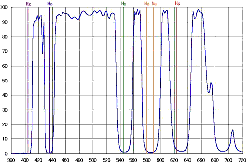

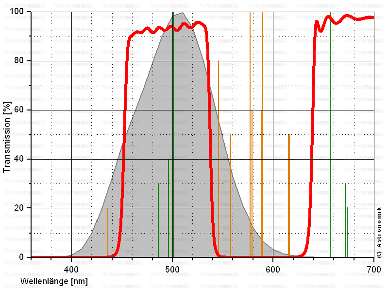

Publicado 20 de Mayo del 201015 a Hola Sergio, Más allá de los defectos que puedas encontrarle, coincido con los demás en que es una bellísima imagen, y por supuesto con un sello personal en el procesado. Una noble despedida para la H9, sin dudas la exprimiste al mango en todo este tiempo. Con respecto a lo que comenta Sebas, me imagino que está hablando de los diferentes recortes del espectro que hace cada filtro. Todos los filtros de banda ancha, excepto el Idas LPS, solo abren en HB, OIII y HA, lo que los hace ideales para nebulosas de emisión y planetarias, es decir, objetos de emisiones muy marcadas en una parte del espectro. El Idas en cambio es mucho más apto para objetos con emisión continua como las estrellas y galaxias porque abre en muchas líneas intermedias del espectro (multiband tecnology le llaman) Si bien resiste menos a la contaminación lumínica, es el filtro más interesante a mi entender y no es raro que sea el más usado. Los gráficos lo explican mejor. Por supuesto son todas suposiciones mias, no tengo mucha experiencia en el tema. Saludos.
Publicado 20 de Mayo del 201015 a Autor Jaja !! Juanjo gracias por tu comentario Tomate las cosas con tranquilidad y disfruta que los resultados (si las cosas se hacen medianamente bien) llegan solos .. Deja de medir hasta donde llega uno y donde esta el otro y recorda la frase que te dije en Mercedes cuando nos vimos com Ezequiel y Miguel. Javier Ahora veo lo de Sebas El idas tiene la ventaja respecto del cls que recorta en IR. Esto es mas de 700 nanometros Creo que salio una nueva version del astronomik cls que recorta IR El idas es de los mas utilizados ...es cierto que da un buen balance de color. Yo uso el cls por el solo hecho que es parafocal con los otros RGB y Ha de astronomik Saludos Sergio

Publicado 20 de Mayo del 201015 a Hola Sergio, El que corta el IR es el CLS-CCD. Mucha gente hace una modificación casera de DSRL con la versión clip del filtro. La otra opción para la modificación de las DSRL es el fitro de luminancia de astronomik, también en versión clip. Los que laburaron un tiempo con el CLS-CCD y modificación casera fueron los Temple. Por lo que veo después migraron hacia el Idas. http://templec.zenfolio.com/ Saludos.
