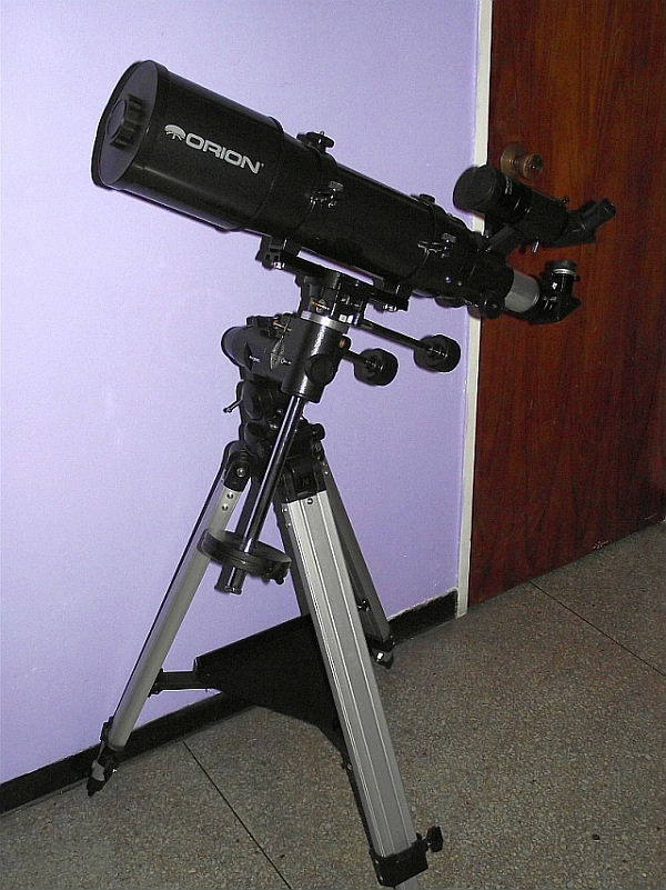

Publicado 21 de Mayo del 201015 a Autor Estimado Jorge: GRACIAS por el link "versión americana" del Telefoto MTO100/1000; realmente muy útil... veré si es posible conseguir algún importador acá en mi país que pueda encargarse de los trámites -bajo pedido- para su importación (no es fácil). A demás, como lo venden con los accesorios que lo transforman en telescopio astronómico, excelente!!! Respecto al precio en dólares... resulta hasta más económico que en euros, por lo que ví en el otro link de una compañía alemana; aunque usted no lo crea. Por otra parte, muy interesante la foto con los diversos teles que posees; lo que me convence de mi teoría de que no siempre se requieren grandes diámetros para buenas observaciones... el Meade es una belleza!!! En fín, seguiré investigando, pero por lo portátil y ligero, las dos opciones que veo son el Telefoto o el Mak de Vixen. Gracias por la ayuda Saludos: Reinaldo Matus Caracas-Venezuela. PD: Adjunto les incluyo una foto de mi instrumento actual... Como ven, la montura no toleraría un reflector de mas de 6 pulgadas (150mm).
Publicado 21 de Mayo del 201015 a El Telescopio que vos tenes el Orion 120, es el que siempre quise tener, cromatico o no, no me interesa, tiene un excelente review en Cloudynights. Aqui sale un fardo con montura , pero solo el OTA no se lo consigue, me interesa por la focal que tiene es un 120 600 f/5, me volvio loco ese teles, no me interesa la cromaticidad, pero para usarlo con mi camara Canon, esta genial. Fijate si el Vixen ya tiene un aplanador, por que son muy caros esos accesorios, por lo menos en USA, en usa salen como 150 dolares o por el estilo - http://www.optcorp.com/product.aspx?pid=10026 - Un abrazo
Publicado 22 de Mayo del 201015 a Autor Estimado Jorge: Gracias por el comentario sobre mi Orion 120ST; ciertamente, ofrece muy buenas imágenes y -justo- lo compré de 600mm de focal pués es idóneo para espacio profundo (mayor amplitud de campo)... Pero para que veas lo que es la vida, ya quisiera yo tener la Cámara Canon que tienes tu!!! Lamentáblemente, el Vixen VMC110L NO trae esa lente correctora (aplanadora) por lo que, quizás a simple vista no se note mucho el coma (estrellitas alargadas en la periferia) pero en una foto SI. Puesto que ese modelo es lo que llaman Maksutov modificado (no tiene la lente correctora grande, del mismo diámetro que el espejo principal) es decir, posee una lente pequeña por delante del espejo secundario, que corrige la esfericidad; no estoy seguro de la calidad de las imágenes al máximo de aumentos!!! Otro detalle que me preocupa es la colimación; aunque el Vixen posee tres tornillitos situados alrededor del "visualback" (en la tapa posterior del tubo) para ajustar el espejo en caso necesario!!! Bueno, tambien barajeo la posibilidad del Celestron C5, que aunque es SC y no Maksutov, tiene apertura de 5 pulgadas y es muy portátil y ligero (para mi montura), que ya un buen compañero comentó que es EQ-3 (todos los días se aprende algo nuevo!!!). Saludos, Reinaldo Matus Caracas-Venezuela.
