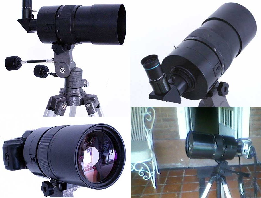

Publicado 19 de Mayo del 201015 a Autor Estimado Jorge Gianserra: He observado vuestro telefoto ruso y resulta maravilloso; ciertamente me anima al Vixen VMC110L. Pero más sorprendente es la foto de la Nebulosa Trifidia... Wow, con unas estrellas perfectamente puntuales y sin deriva de ninguna clase. No cabe duda, el fotógrafo es muy bueno y su montura está perfectamente alineada -en este caso- hacia el Sur celeste!!! Definitivamente... una foto de CONCURSO!!! Creo que seguiré sus consejos, una buena marca (Vixen) y listo. Saludos, Reinaldo Matus Caracas-Venezuela
Publicado 19 de Mayo del 201015 a Estimado Jorge Gianserra:He observado vuestro telefoto ruso y resulta maravilloso; ciertamente me anima al Vixen VMC110L. Pero más sorprendente es la foto de la Nebulosa Trifidia... Wow, con unas estrellas perfectamente puntuales y sin deriva de ninguna clase. No cabe duda, el fotógrafo es muy bueno y su montura está perfectamente alineada -en este caso- hacia el Sur celeste!!! Definitivamente... una foto de CONCURSO!!! Estimado Reynaldo, LAs fotos que observaste, no son de mi autoria (ya quisiera) aparte fueron sacadas en el hemisferio norte y con un telefoto mas chiquito que el MTO 100/1000, con un 56/300 mm. Eso si, las imagenes que se logran con ese telefoto son bien pinpoint (puntuales), la placa correctora hace su trabajo perfectamente, por lo menos lo que es aberracion cromatica es cero y lo mismo para comas. Pero OJO, estamos hablando de un telefoto que muchas veces tiene opticas mas perfeccionadas que un telescopio. Por eso siempre hago la misma pregunta, donde o cuando es telefoto y cuando es telescopio?? Los teleobjetivos aun siendo de marcas desconocidas, son mejores opticas que el mejor de los telescopios. Ya sean Refractores, o reflectores, en este caso no hay telefotos Newt, pero si Mak Cass - http://www.telescope-service.com/maksut ... ml#MTO1000 Para saber cuando es telefoto y es telescopio en el caso de los Mak Cass, es que los telescopios traen el focuser (enfocador en la parte trasera donde va el ocular, y mueve el espejo primario hacia atras y adelante. En cambio un telefoto, trae el enfocador en el cuerpo del OTA, haciendo girar por medio de una rosca la mitad del cuerpo del OTA, se mueve el secundario hacia atras o adelante, los telefotos estan mucho mejor bafleados en su interior con el cono de luz, para evitar la dispersion de la luz, realza los contraste al direccionar mejor la luz. Y obvio las opticas son mejoradas para evitar las cromaticidades y las esfericidades, lo cual mucho lo logra con la placa correctora. Si bien los telescopios S Cass o Mak Cass, tambien traen la placa correctora donde esta el secundario, pero hay algo que se me escapa el por que de las comas, y necesitan aplanadores o coma correctores, aunque ya hay marcas de renombre que lo largan de fabrica con coma correctoras. Bueno, hasta ahi es mi conocimiento, lo demas tengo que seguir estudiando Un abrazo PD: EDITO - el Mak Cass MTO 100/1000 que poseo, viene con esta caracteristica - The built-in multi-coated field flattener - O sea con espejos Multicoated y aplanador de campo. Te comento que este Lente solo cuesta 288 Euros. Comparado a otros lentes o telescopios de esas caracteristicas.

Publicado 20 de Mayo del 201015 a Reinaldo sin dudar esos telefotos son un tremenda pieza de orfebrería óptica y ocupan NADA de lugar
