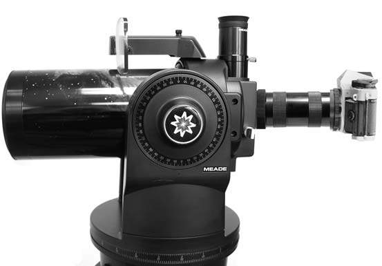

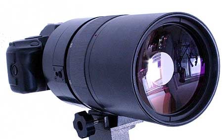

Publicado 28 de Abril del 201015 a Holases, los teleobjetivos catadriopticos en mi propia experiencia no tiene aberraciones cromaticas, son mayoritariamente ED (Extra Low Disperssion), son pinpoint (no generan coma), tuve de los japoneses y un Zivnon ruso de 80 / 500 mm. Todos uno mejores que otro, pero los rusos llevan la cabeza en calidades y precios. Ahora como bien dijo Jorge, (Observa) tengo un MTO ruso 100/1000 f/10, y no hay quien le pise el poncho, y eso que han pasado mas de 12 tipos diferentes de telescopios y teleobjetivos por mis manos. Desde que he usado los catadriopticos (Maksutov-Cassagrain) me he puesto a investigar donde deja de ser teleobjetivos para camara fotograficas reflex y donde empiezan a ser telescopios??. Bien, un catadrioptico de los chicos es telescopio cuando el enfocador esta atras del telescopio o en el focuser. Y los telefotos o teleobjetivos son esos cuando el enfocador es un anillo en el cuerpo de la lente, pero opticamente los dos son telescopios o teleobjetivos. Hay teleobjetivos mas grandes que los mismos telescopios de Canon que apenas cuestan la modica suma de unos 80.000 USA - con un aparato de estos para que quiero un Takahashi, o un WO, TVue, etc. Y sin embargo es un teleobjetivo y no un telescopio, Aclaro no lo saque yo esta en la pagina del MTO ruso - http://www.telescope-service.com/maksutovs/MTO/MTO.html - fijate al pie de la pagina hay una probeta hecha con esa lente, el mas chico.

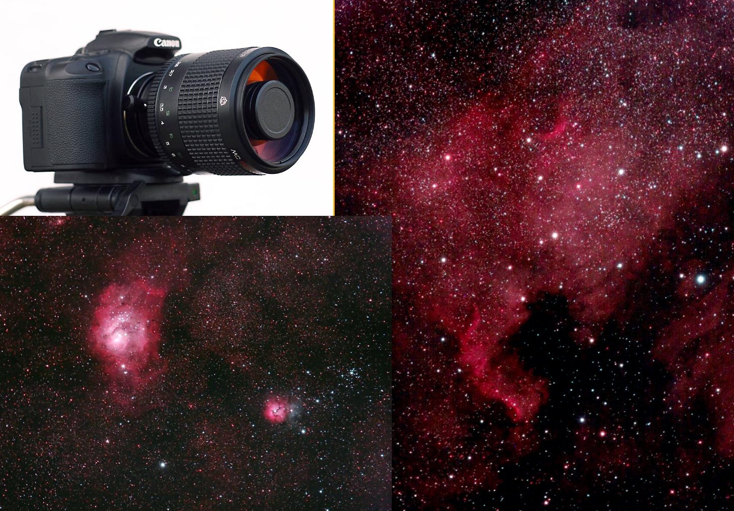

Publicado 28 de Abril del 201015 a Hola Mati, los modelos que pasaron por mis manos ya sean Catadriopticos o teleobjetivos comunes, ninguno producia cromaticiades ni tenian coma, El Zivnon ruso (Mak 80/500, y el Takumar de 400 mm eran ED). Este MTO que tengo ahora es pinpoint, o sea que no hace coma, y no le vi cromaticidades en nada en un tiro que le hice a la luna, que as alli donde mejor salta. En Mercado Libre venden unos Catadriopticos ruso, por dos mangos pero son de 80/500 creo. Y hay uno japones para Canon. tambien 80/500 son f/6.5 un poquito mas caro. Por la obsttruccion no te hagas problema que en estas opticas no es lo mismo que en un newt. chupan mas luz que un f/ chico Un abrazo
