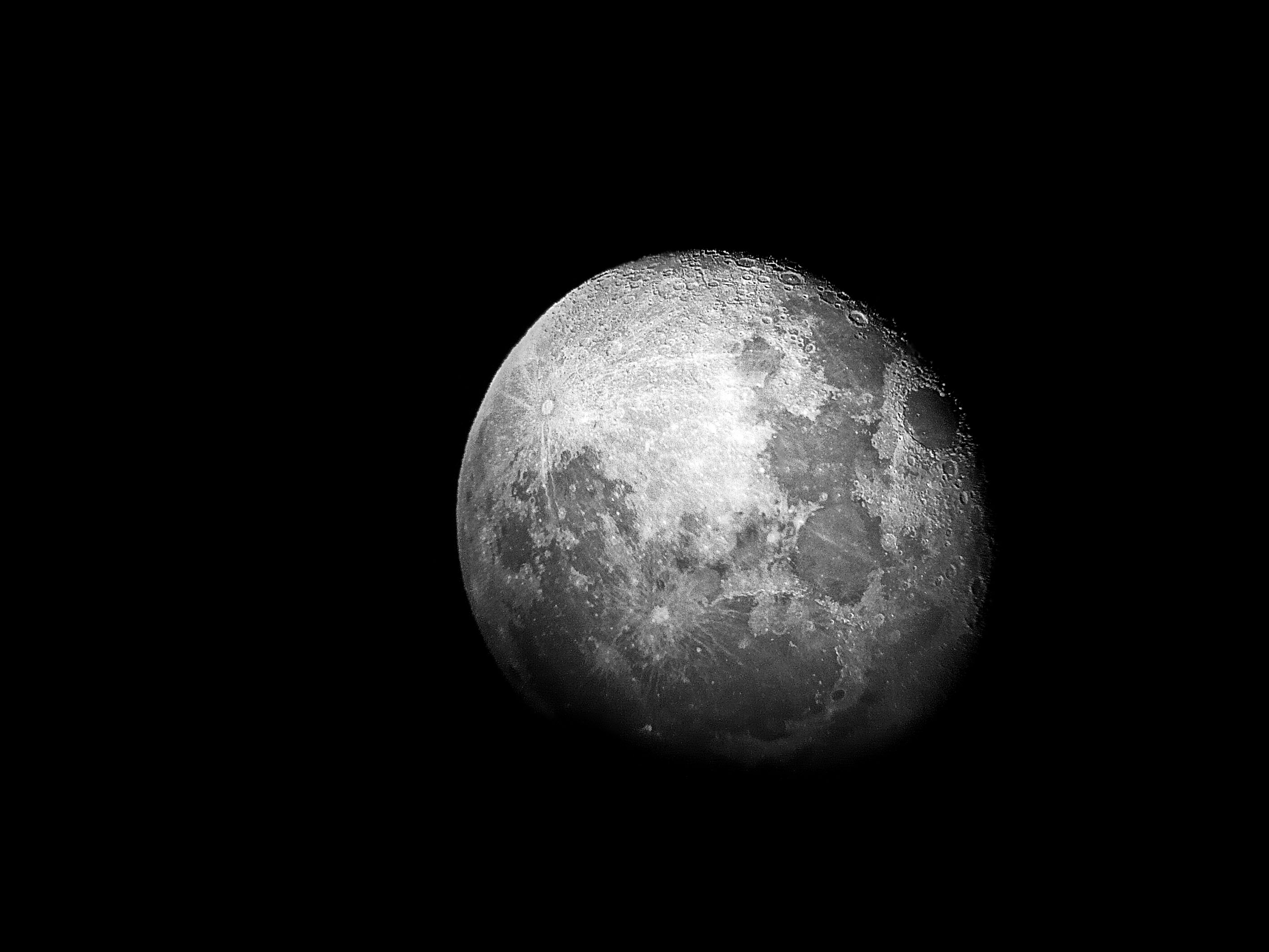

Publicado 24 de Abril del 201015 a Hola gente, aca dejo otra toma pero esta ves con el H70/900. y el mismo setup.la lumix y el 20mm en afocal. pero esta ves son la suma de 2 tomas apiladas en registax. no pude apilar mas porque las demas tomas salieron fuera de foco(ni idea porque).retocada en photoshop curvas/brillo/contraste. y wavelets en pixinsight. de paso hago una preguntonta .... que es mejor, retocar en wavelest toma x toma antes de apilar? o apilar y despues retocar wavelets? salu2s
Publicado 26 de Abril del 201015 a Estuve viendo anteriormente la toma, pero sinceramente tuve un fin de semana movido y recién puedo contestarte ahora. Trabajás con mucho cuidado con los wavelets una vez que apilaste TODAS las tomas. Además de adaptador vas a necesitar algo de seguimiento para poder tener mayor cantidad de cuadros procesables.
Publicado 26 de Abril del 201015 a Hola, Seguí el consejo que te da Marcos, la toma sufrió mucho por los wavelets aplicados. Dos tomas no se bancan la menor pasada por esas herramientas, lo ideal es trabajar con un mínimo de 600 cuadros apilados. (videos) Si hacés tomas individuales tratá de bajar la ISO o aumentar la velocidad de obturación, se te está quemando un poco. Saludos y suerte.
Publicado 26 de Abril del 201015 a Autor Gracias-Marcos/javi, con gustazo tomo sus sugerencias.Marcos, creo que ya entendi como es la mano, yo estoy exagerando un poco los wavelets para resaltar detalles, pero en realidad los detalles tienen que ser naturales de la toma en si.y el tema de la motorizacion esta medio complicado por el tema de conseguir un motor, y si lo consigo ni idea que precio tendria y si valdria la pena para una eq1, ahunque si seria un pooco necesaria en el tema de los videos ya que la luna entra casi justa en el campo del ocular(20mm)(algo raro, pero estimo que sera por la direfencia de espacio que me quedo entre la camara y el ocular(3mm aprox), ya vere si me fabrico otro adaptador mas eficiente). Las tomas estan en ISO100 y le baje un poco la velocidad de obturación porque estaba muy brillante y si, salia quemada. tal vez la tenga que reducir. lo que no entiendo es porque hay muchas tomas que me salen como fuera de foco, o borrosas.pensaba en eso del foco en infinito, pero creo que la camara no tiene esa opcion. Desde ya gracias por los comentarios. salu2s
