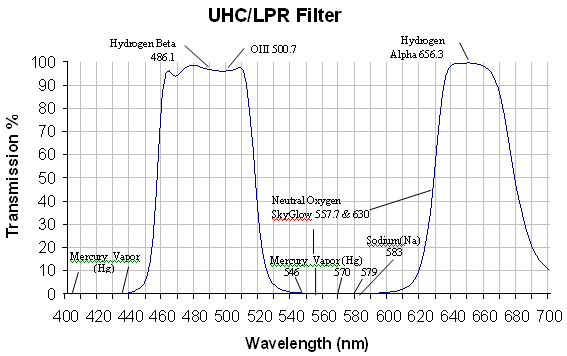

Publicado 24 de Abril del 201015 a Segun tengo entendido el UHC/LPR de celestron, viene siendo lo mismo que el UHC-e y el UHC-s(creo que uno es de baader y el otro de orion,creo,no estoy seguro),y son para telescopios de menos de 150 mm de abertura,ya que no son tan restrictivos como los UHC solos,ya que este es mucho mas restrictivo que los 3 primeros.El UHC/LPR lo tengo en la mira,pero espero mas opiniones de compañeros que los hayan usado.Claro,teniendo en cuenta las opiniones que ya dieron algunos compañeros.

Publicado 24 de Abril del 201015 a Yo tambien estoy esperando cometarios de compañeros que hallan usado estos filtros(UHC-e,UHC-s,UHC/LPR) y los hallan comparado para poder decidirme(sobre todo en un reflector 150/750, que es mi equipo) Tengo un 150/750, y tengo un filtro UHC. Sin haberlo probado extensamente, lo que puedo decirte es que en visual no hace una gran diferencia. En astrofotografía, puede ser.... ojalá.
Publicado 25 de Abril del 201015 a Yo tambien estoy esperando cometarios de compañeros que hallan usado estos filtros(UHC-e,UHC-s,UHC/LPR) y los hallan comparado para poder decidirme(sobre todo en un reflector 150/750, que es mi equipo) Tengo un 150/750, y tengo un filtro UHC. Sin haberlo probado extensamente, lo que puedo decirte es que en visual no hace una gran diferencia. En astrofotografía, puede ser.... ojalá. Hola pablo,gracias por tu respuesta,el filtro que tienes es uHC solo?? o UHC-e o UHC- s, o UHC/LPR??,ya que el UHC solo, es mas restrictivo.Gracias de antemano por tu respuesta.

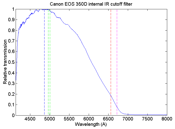

Publicado 25 de Abril del 201015 a Qué hacés Pablo, Se me ocurre que estás limitado con ese filtro para todo lo que involucre Hidrógeno Alfa, para eso necesitarías un UCH/LPR o cualquier broadband. El OIII es tipico para nebulosas planetarias. El Hidrógeno Beta ni idea che, abrí un post hace unos días pero todavía nadie me pudo dar una mano con estas cuestiones. Igual, fijate que si bien perdés todo el H-A, las reflex sin modificar están muy limitadas en esa zona. Abrazo!
Publicado 25 de Abril del 201015 a Qué interesante, Javi. Acá hay algunos datitos más: http://www.teleskop-express.de/shop/pro ... ptics.html
Publicado 27 de Abril del 201015 a Qué interesante, Javi. Acá hay algunos datitos más:http://www.teleskop-express.de/shop/pro ... ptics.html En fotografia hay diferencia.
