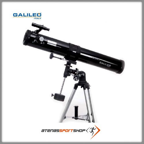

Publicado 13 de Abril del 201015 a Hola Lilianat, vamos por partes decía Jack el Destripador..... Que telescopio tenes exactamente? es este?: De ser asi, con calma te podemos guiar. Siempre empezá con el ocular de mas mm (inversamente proporcional a los aumentos) y sin ningún otro accesorio. Sacale todas las tapitas e intentá alinearlo a cualquier luz de tu casa. Si ves algo, seguí con una luz de la calle cercana y luego, durante el día intentá buscar una antena lejana y alinea el buscador. Luego por la noche, la Luna.... Empezá despacio, a todos nos ha costado nuestra primera vez.. y el día que veas Saturno con sus anillos, tal vez mueras y dejes de visitarnos. (espero que no sea asi..) saludos y la seguimos cuando veas tu primera luz....
