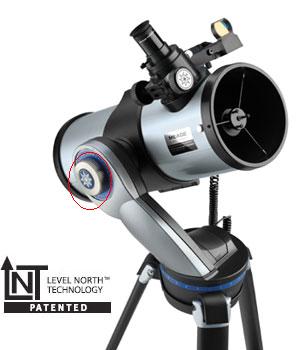

Publicado 8 de Abril del 201015 a Hola, No quiero discrepar ni mucho menos confundir...yo tube ése equipo y yo orientaba al norte de la forma que expliqué. Quizás tambien se puede orientar al sur...no sabria decir Es por eso que lo que digo es correcto y el método que usaba es el que me dió gran precisión para usar el goto. En la foto se aprecia el seguro de altitud...ése seguro cada ves que se alinea hay que aflojarlo y poner el tubo horizontalmente,no preciso que marcaba la escala graduada pero creo que era "0" la flecha del tubo debia ir ahi. Luego se hacia el procedimiento de alineación,pero la base para el proceso era esa y yo usaba el norte aùn viviendo en hemisferio sur (castelar).
