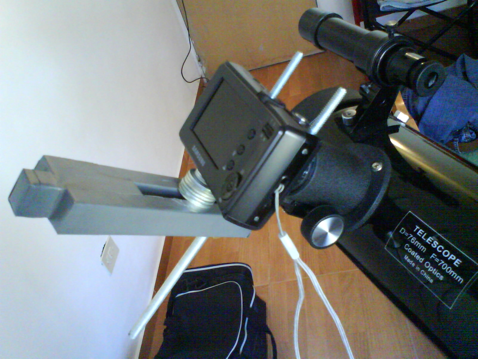

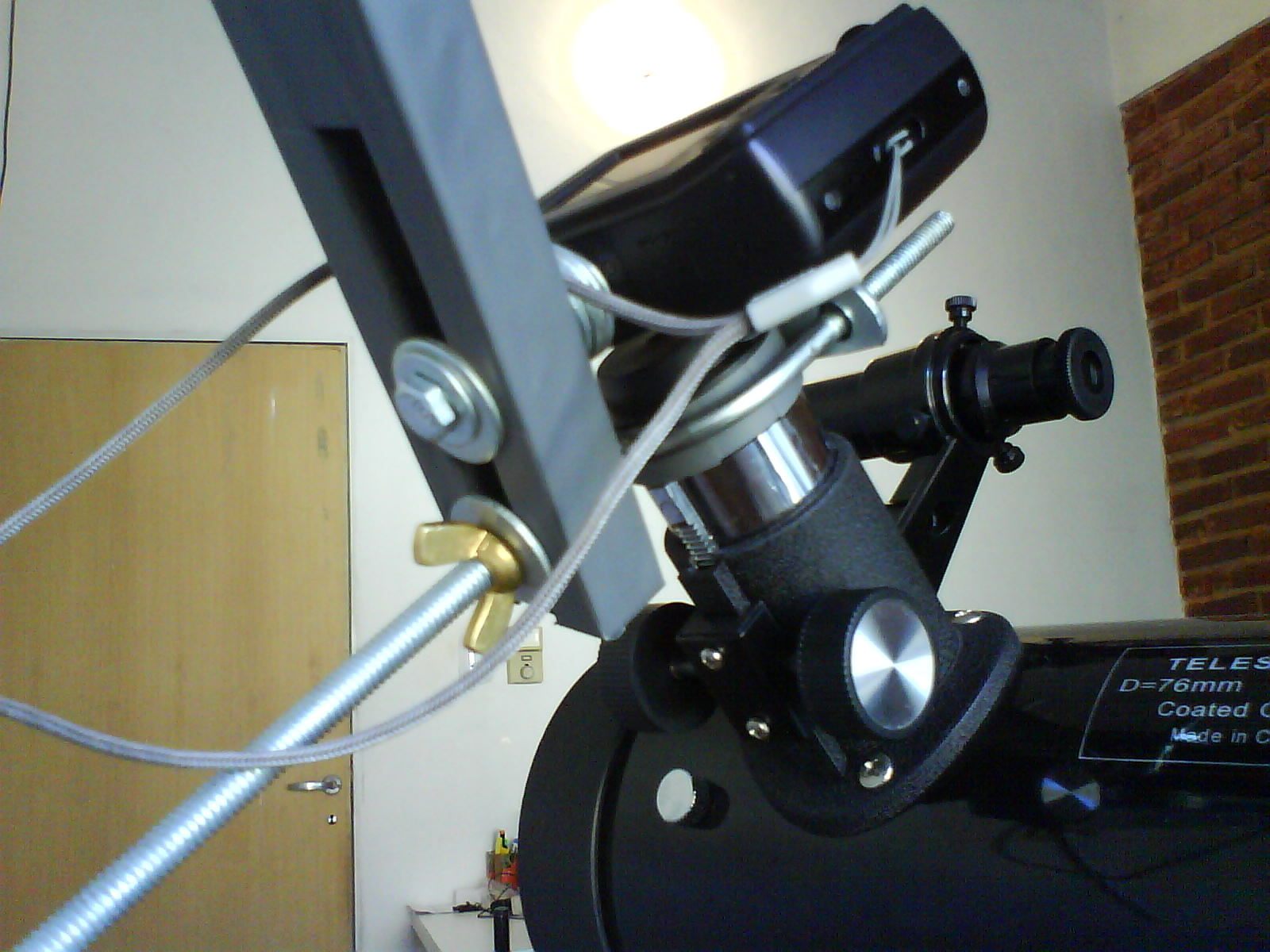

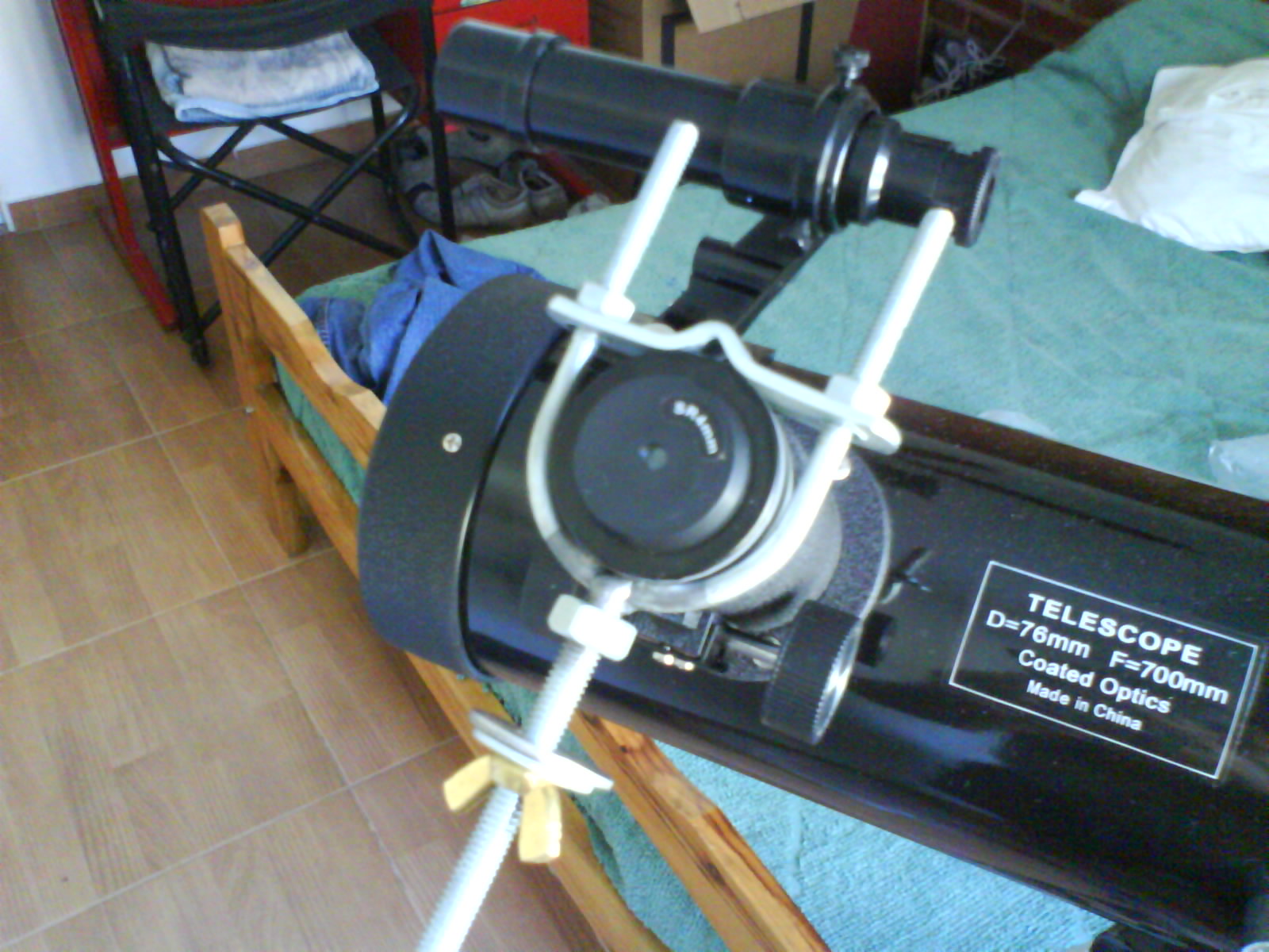

hola, mira, te muestro el adaptador casero que hice en casa, con $10 lo podes hacer y es super robusto y efectivo.lo que sostiene la camara ( la pieza gris) es de madera que por una cuestion de estetica la forre con vinilo, lo que se una para calcomanias o rotulacion.ojala te pueda ayudar, un saludo grande

Hola Omega cen: Qua tal ? mirá estaba buscando buscando la forma de adaptar mi cámara Sony W5 a un telescopio Galileo 700X76 que veo en la foto que es como el tuyo (otra marca pero igual) Me intereso el adaptador que hiciste, queria saber que resultados te da cuando sacas fotos, si es facil de enfocar, estimo que montas la cámara y después la moves por la corredera hasta que apoye el lente de la cámara sobre el ocular, pero si llegaras a hacer zoom .. deberias moverla un poco para atras la cam no ? como para después apoyarla nuevamente ? es asi o me estoy mandando cualquiera ? Por último queria saber como se pide en la ferreteria el "gancho" que vos le hiciste para agarrar en el porta ocular.

Omega Cen, estoy en la misma que Sonovasco.
Yo tengo el mismo medelo de telescopio que el tuyo y me gustaria hacerme un adaptador como el tuyo (que se ve muy bueno).
Espero que nos puedas ayudar un poquito mas.

me olvide de comentarles que el adaptador es bastante bueno, y como es movible se puede usar para cualquier camara. Solo tenes que setear la camara en macro ( la florcita) y acercarte hasta que haga foto y LISTO!
