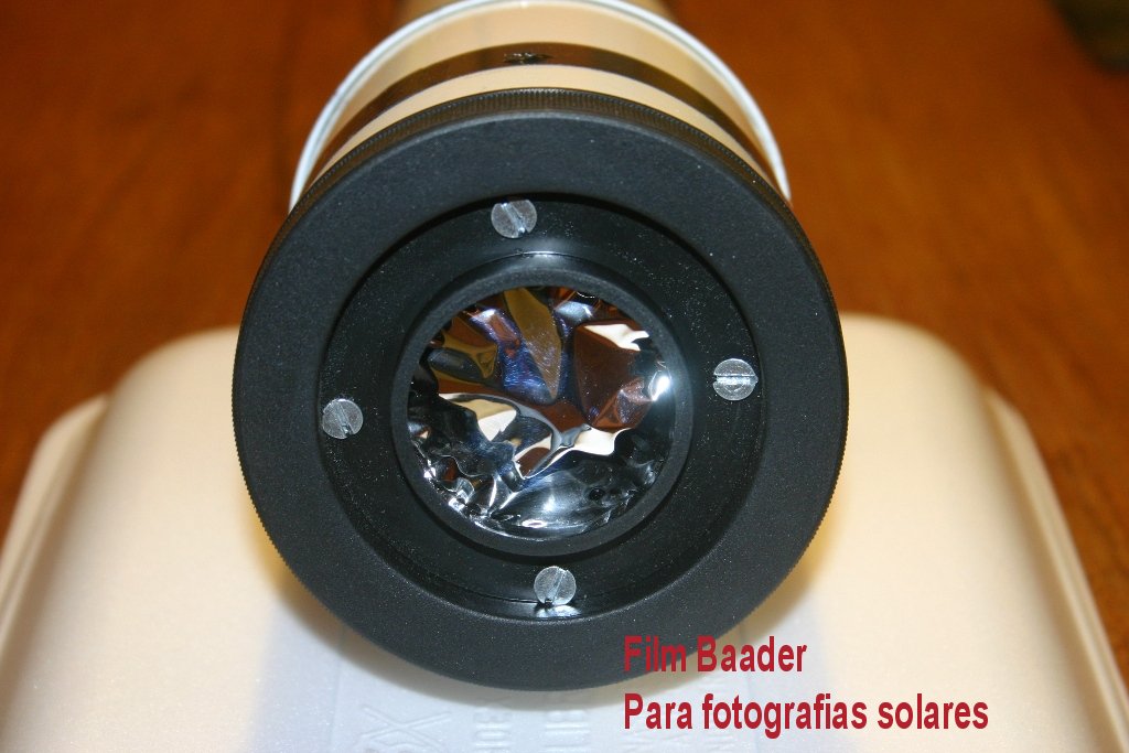

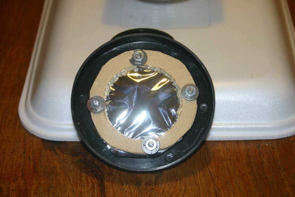

En lo que respecta a tu telescopio, solo necesitas un pedacito del filtro Baader de unos 60 x 60 cm para ser aplicado en un agujero de apenas 50 mm. Ese tamaño es suficiente inclusive hasta para telescopios de mayor tamaño, ya sean 200 mm o 254 mm.
Los vende FLL (Francisco Larrondo), fijate en este foro en Avisos Clasificados y contactate con el por mensaje privado o por mail - fllarrondo@gmail.com - el me vendio todas la laminas que necesite.
Te adjunto una foto de como estaba puesta en un telescopio de 200 mm

Te comento que la tapita que trae tu teles en el medio no te sirve para nada por que en el medio tenes el secundario que tapa un 80% ese agujero.
Tendria que haber venido al costado como muchos, pero no es dificil hacerlo, con poquito de MDF y goma eva de 4 mm lo fabricamos en minutos teniendo la lamina baader.
