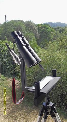

Publicado 22 de Febrero del 201015 a hola ;Yo construi uno hace rato ,para un meade 9x63 y el resultado es optimo ,pero algo muy importante a tener en cuenta el espejo debe ser aluminizado en su cara superior ,para ello andan muy bien los espejos de fotocopiadoras viejas como el que esta colocado en la foto, y le agregue un soporte de puntero laser para apuntar el objeto que se quiere ver debe estar colimado con el eje optico del binocular....saludos jorgevz
Publicado 22 de Febrero del 201015 a Sol Resonante: Me suena un poco fuera de lugar lo del espejito inspirado en las mujeres. No te olvides que la mayoria de nosotros (los poseedores de reflectores) nos la pasamos viendo por espejitos. No creo que te laves los dientes viendo la pared. Saludos Iolta
