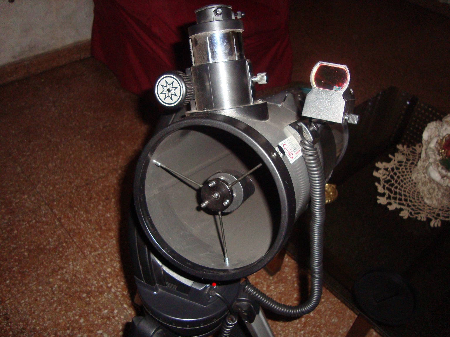

Buenas a todos, bueno les comento que finalmente compre equipo de nuevo!!! asique hago mi retorno a EP jajaj, me compre un MEADE DS-2130 ATS LNT 130/1000 tubo corto...que se lo compre a un usuario de aca... Federico Amaya ( que ya que estamos tengo que agradecer la pasiencia que muchacho ese conmigo jajaja llamandome para tratar de que saque andando el teles ajaj )
Bueno ahora arranco, para empezar cuando me llego la encomienda desde Mendoza... al armar el teles, me di cuenta que el espejo de 45° osea el que manda la "luz" al ocular estaba apendas agarrado del tornillo del centro, venia bailando de una forma tremenda, que agradezco que no se callo en el espejo principal durante el viaje....
Jamas colime un telescopio, pero despues de la ansiedad que tenia lo colime masomenos con algo que me explico por telefono Federico, su dueño anterior y quedo masomenos..
Esa misma noche lo probe, me dijo que le apunte a saturno como para darme cuenta que onda, y veo bien la mitad izquiera de saturno, pero la derecha difusa, de distorsiona la imagen, y un par de cosas las veo como fuera de foco,... calculo por el mismo problema tambien.. A parte de este hecho que no es culpa de nadie, pero tendre que solucionar.... estoy teniendo problemas con el alineado del equipo.... al alinear con una estrella, me pide a siruis, la centro en el ocular doy enter, y de ahi le puse m42 como para probar que estaba cerca... pero me deja lejos, ( muy, no se en grados o como se mide la distancia, pero como para que se den una idea... a la distancia de dos cinturones de orion ) busque manualmente m42 la vi un rato, y aprete siruis para ver si en sirius me dejaba bien y asi fue... centrada perfecta. Le comente esto a fede y ahi nos dimos cuenta que el telescopio pensaba que seguia parado en mendoza, jajajja asique cargue coordenada de mardel, y me dijo que pruebe de alinear con dos estrellas... ayer a la madrugada me fui a la sierra, casi 20 km de la ciudad que no hay ningun foco de nada, mas que los autos de la ruta, y probe de alinear manualmente con dos estrellas, Sirius y Antares.... Centro a sirius en el ocular, le doy enter, de ahi me dice que elija otra, elijo antares, me deja lejos, la centro en el ocular y cuando le doy enter me dice ALIGN FAILED CHECK STARS... un garron, asique bueno, ya masomenos saben los problemitas que tengo, no los quiero molestar mucho, pero se aceptan todo tipo de ayudas jajajja y si me olvide de algo elemental de contarles haganmelo saber.... GRACIAS A TODOSSSSS aca les dejo un par de fotos del equipo...

Hola, chequea que este bien puesta la lat/long, fecha y hora, aunque si te centro Sirio perfecto...
Guarda con los apelativos por favor :wink:
buenas, ya tengo chequeada la latitud, longitud, zona horaria y todo lo que se le pueda configurar.... ya lo sacare andando... jajaja
Tiene que ser lo que te dice Ricardo, un tema de configuración.
Fijate que la fecha seguramente es nomenclatura norteamericana... MMDDYY (Mes/Día/Año).
