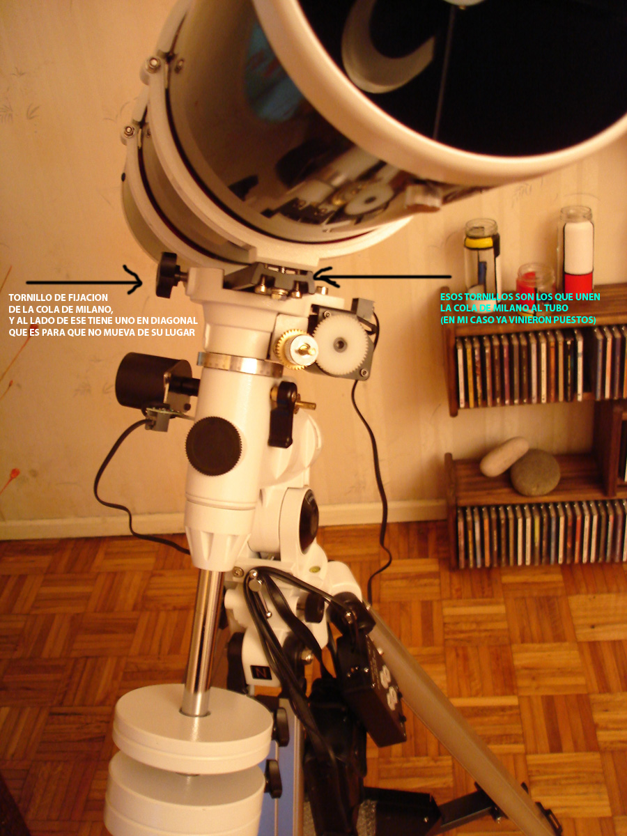

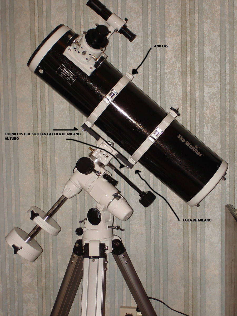

Hola, por lo que explicaste, creo tener el mismo problema, porque si te fijás en el manual, el mismo detalla una chapa con encastres en la figura siete, que en mi caso no vino como tampoco los tornillos para fijar en los aros, directamente vino con la bandeja larga, a mí también me surgió la duda de si se encastra directamente ahí, porque lo veo muy inestable.
Cuando pueda subo el detalle del manual para que se entienda mejor.
Te subo unas fotos que encontre de mi teles, a ver si así te podes hacer una idea de como va puesto o si es que te esta faltando algo (que dudo mucho).
Cualquier cosa avisame y esta noche cuando esté en mi casa le saco una foto a una parte especifica del equipo así lo podes entender bien.
Saludos !
1.jpg.3f4369719a6d5e60bcb03e766930d0bf.j
2.jpg.1fe0a48d96d82b119d9464b677a8b366.j
Yo tambien tengo ese equipo, segui las instrucciones de los muchachos y quedate tranquilo. No olvides poner el contrapeso antes.
Iolta
