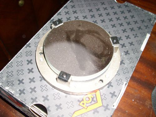

Perdón que venga a revivir un tema de vaya a saber cuando. Leí todos los comentarios, veo que muchos limpian con cif, y también sé que no hay que limpiarlos a menos que sea necesario, por eso estuve ignorando el tema hasta hoy. El espejo tiene polvo y marcas que quedaron de condensación, debido al polvo que tiene. Además tiene dos o tres puntitos negros, que son regalitos que me dejaron algunas cucarachas -.-. Bueno, la cuestión es que ya no puedo dejar pasar la limpieza, no creo que esas cosas negras y el polvo le hagan muy bien al aluminizado si lo dejo más tiempo ahí. Qué me recomiendan? Agua destilada con unas gotitas de detergente o Cif vidrios? Saludos!

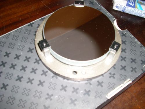

  • Mas de uno se va a horrorizar, pero lo que a mi me funciono muchisimo mejor que cualquier solucion propuesta fue el Cif Limpiavidrios, ya que no deja restos grasos de ningun tipo y valga la redundanci
