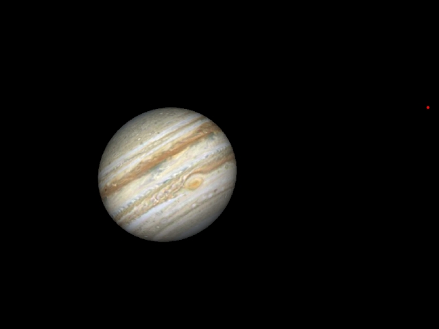

Publicado 14 de Mayo del 200619 a Les dejo una foto de jupiter , prosesada de un video. Telescopio: Ø114 F8 Ocular: 25mm Camara: modo video 640x480 a 30fps zoom X12 (420mm equiv. 35mm) Son 495 frames prosesados con registax, brillo y contraste con photoshop Agrego la imagen que daba el carts du ciel de jupiter en el mismo momento que tome la foto como referencia
Publicado 14 de Mayo del 200619 a MUY BUENA FOTO QUE TIPO DE CAMARA USASTE??? DE VIDEO??? FELICITACIONES¡¡¡¡¡¡ SALUDOS MAXI

Publicado 14 de Mayo del 200619 a Autor La camara es de fotos , Panasonic Lumix FZ30 de 8mp y filma en 640x480 a 30fps La foto de la crux esta sacada en formato RAW que no perdes ningun detalle y disminuye el ruido. Es un caño para sacar sin telescopio , tiene lente 35-420mm , despues subo algunas fotos de la luna sacadas sin telescopio. El problema que el lente es grandote y con los oculares comunes me cuesta bastante sacar fotos , nesesitaria un Ø40 de salida del ocular para aprovecharlo al maximo, Por eso lo que hago es filmar un pedacito de video y procesarlo, es como si el video fuese mas sensible a la luz que la foto.
