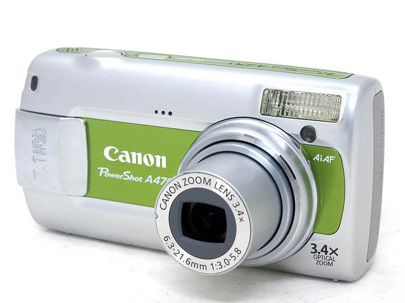

Publicado 7 de Junio del 200916 a Hola, esta pregunta es solo por curiosidad, todos sabemos que las mejores camaras para hacer astrofotografia con el metodo afocal son las canon entre tantas la a570, 590, y muchas similares, pero quisiera saber si la a470 que es bastante mas economica tiene la misma calidad de foto y video que las anteriormente nombradas, si acepta el chdk (tiene el digiclll) yt si es apta para astrofotografia. Lo que vi es que no tiene enfoque manual, solo para ponerlo al infinito, no se si sera excluyente esto. Link:http://www.quesabesde.com/camaras-digitales/camaras/canon-powershot-a470-especificaciones,3631.html Bueno, si alguien sabe y me pueden despejar estas dudas se lo voy a agradecer. Saludos y gracias

Publicado 8 de Junio del 200916 a Hola omega cen, Yo tengo una Canon A470 y ya le he dado varios usos en astrofotografía. Puedes ver algunos ejemplos en mi web dedicada: www.austrinus.com/astrofotografia . Respecto a CHDK ya está disponible una beta para los firmware 1.01b y 1.02c (http://chdk.setepontos.com/index.php/topic,3368.0.html). Yo lo tengo instalado y puedo darle 60 segundos de exposición a mi cámara, contra los 15 s originales. Aparentemente es muy sensible al ruido, pero creo que es superable en tanto se sea prudente con la ISO y el procesado posterior. Otro detalle, que ignoro si es de la cámara o las pilas, es que éstas se agotan muy rápido en ambiente frío, así que siempre ten pilas de repuesto. Fuera de eso, la encuentro una excelente alternativa para astrofotografías a gran campo o en foco primario. Saludos
