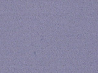

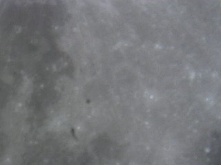

Publicado 6 de Junio del 200916 a Hola a todos, Ahi envie una pregunta a los felices poseedores de un Hokenn, pero reitero por esta via una consulta: usando la webcam para captar algo de la luna, detecte estas manchitas que no se fueron al mover la webcam (por lo que estan en el tele) ni una vez limpiados ambos espejos. Que puede ser?
Publicado 7 de Junio del 200916 a Hola, a mi me paso lo mismo, veia esas manchas, te pasa con todos los oculares? fijate eso porque seguro que esta sucio el ocular. Yo lo solucione limpiandolo con aliento (aunque no muy otodoxo jaja) y con un pañuelito descartable que es muy suave. ojo, no se si es el metodo recomendable, yo no tuve problemas y quedaron limpios, pero espera otras opiniones por las dudas. Si lo haces muy delicadamente seguro no vas a tener problemas... hay otros metodos pero no los use... Saludos.
Publicado 7 de Junio del 200916 a Autor Es que no estaba usando los oculares, sino la webcam (con ella tome las imagenes que adjunto)... y la webcam no es porque la muevo y las manchas se quedan quietas en la pantalla de la PC...
Publicado 7 de Junio del 200916 a Si la manchas quedan quietas cuando movés la webcam, sin dudas es la webcam. Si fueran del telescopio se moverían. Mirá el ccd de la webcam a ver si no tiene polvo. Por chiquito que sea molesta... Saludos!
Publicado 7 de Junio del 200916 a Autor Jaja no puedo creer que fui tan nabo de interpretar al reves los datos de la realidad... ahi limpie la camara y ahora se ve perfecto... gracias!
