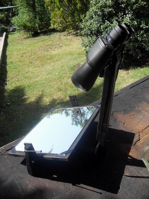

Publicado 3 de Junio del 200916 a Chicos, creo que el binocular las grande andaría de pelos con este soporte para binoculares que construyo un aficionado de córdoba. Dejo foto y link para ver detalles: http://www.redastronomica.com.ar//index ... tid=4#2235 Saludos!!..

Publicado 23 de Junio del 200915 a Yo tengo unos Sakura 20 80... re pesados! 2 kilos mas o menos. Lo usas 5 minutos y te quedan los brazos temblando jaja asi que me tube que armar un tripode. Como estoy en el techo de casa tengo casi una vision periferica de 360º. El tripode es un sueño! te sentas en la reposera y te acercas los binos (o unos vinos... jeje) y disfrutas de la noche. El armado de un tripode es muy facil y los beneficios son muchos. Saludos!
Publicado 23 de Junio del 200915 a DonJakeMate: ¿podés armarte un pequeño tutorial de como armar el trípode para los binoculares?. Ya que está muy bueno por las prestaciones. Gracias!.. Saludos!!...
Publicado 23 de Junio del 200915 a bueno ya voy a armar un pequeño tema con algunos planos para que el que quiera saque la idea y se arme su propio tripode. Para que se vayan entusiasmando les comento que este tripode que es por exceso grande... salio solo $180 entre caños y pintura jeje Al cuete por que mas chico anda perfecto tambien, solo que utilice algunos caños que tenia en mi taller.
Publicado 23 de Junio del 200915 a DonJaqueMate, esperaremos sube su trabajo en Taller, para que lo dejemos como Post-it. Muy valioso su aporte!
