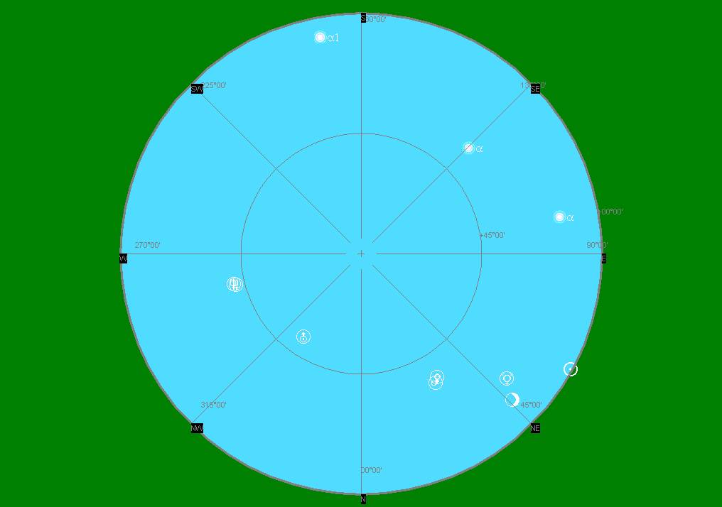

Publicado 2 de Junio del 200916 a Estuve leyendo en wiki y es verdad que a partir de esa fecha el sol empieza a salir cada vez mas hacia el sur hasta el solsticio de verano. Pero lo que dice juanca es que el sol sale por el este y se pone por el oeste, eso es lo que ocurre en los equinoccios. "A lo largo del año la posición del Sol vista desde la Tierra se mueve hacia el Norte y el Sur. Los solsticios son los momentos del año en los que la posición del Sol sobre la esfera celeste alcanza sus posiciones más boreales o australes" (Wiki). En nuestro caso la posicion mas boreal. Tambien utilice el cartesdu ciel para ver por donde salia. Adjunto la imagen de esa fecha en donde el sol sale a las 9:05 Saludos PD: Que no se entienda mal, lo de juanca es buenisimo. Y esta buenisimo que salgan estos tipos de toppic para los que recien empiezan y quieren saber cada vez mas de astronomia. Aclaro porque por ahi parecio que lo estaba desmereciendo pero no, solo corregi una cosa
