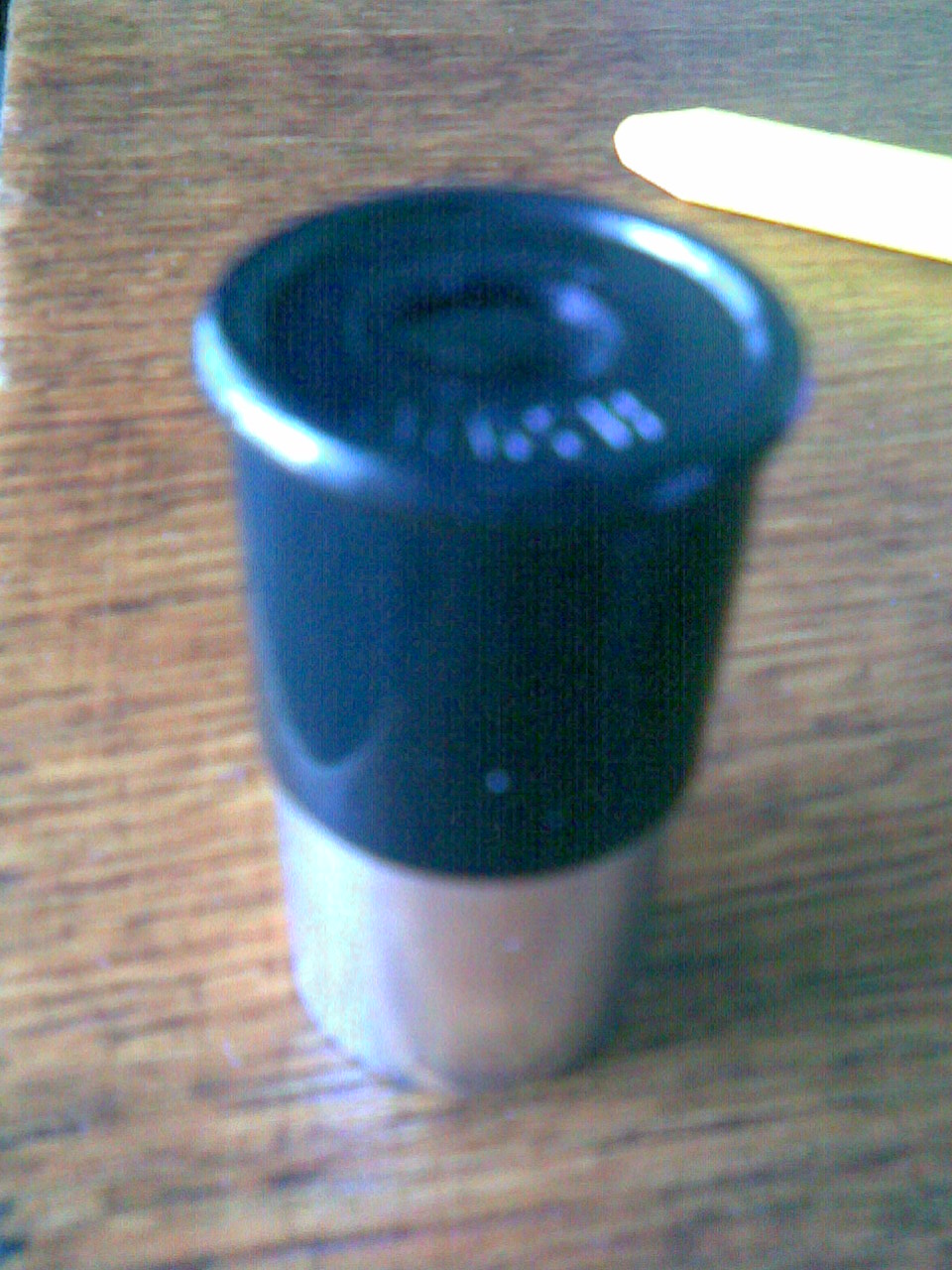

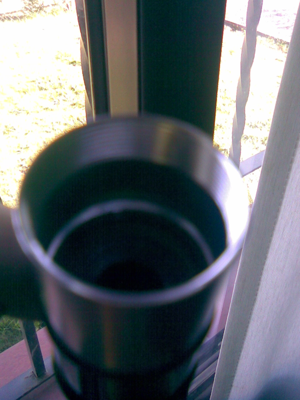

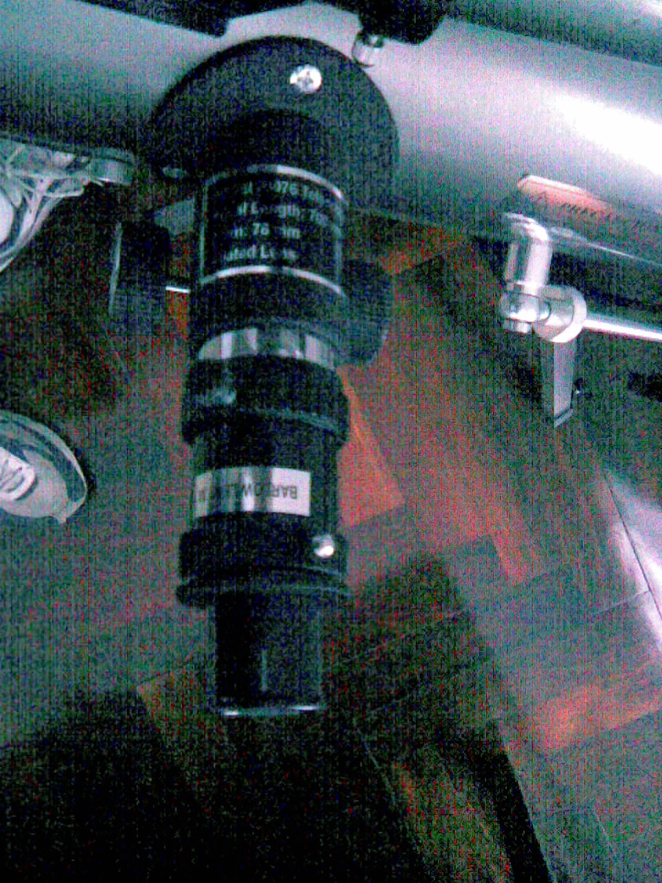

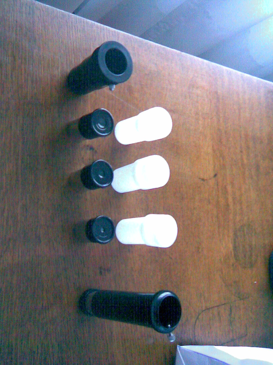

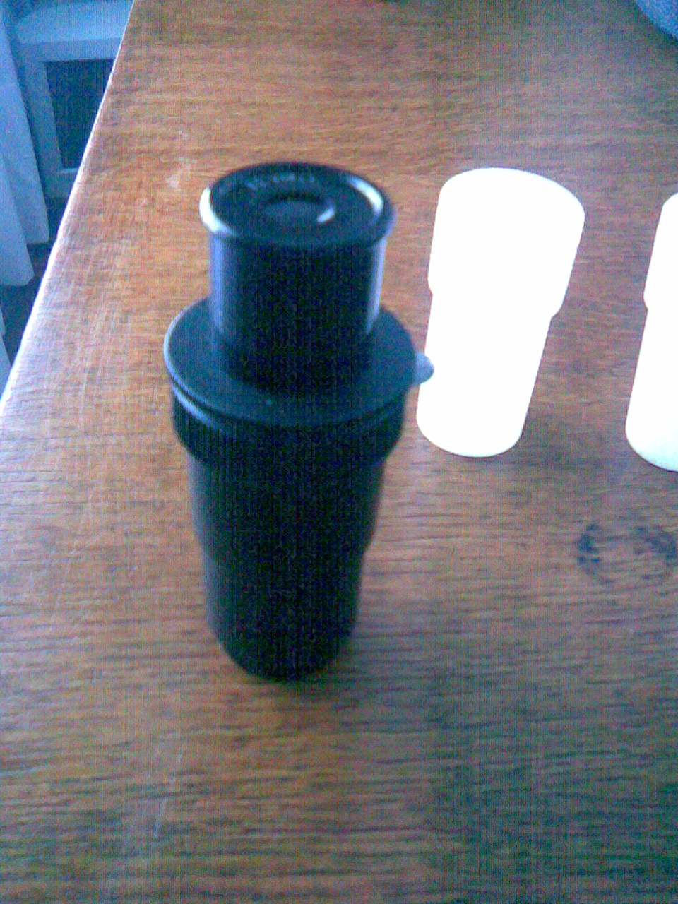

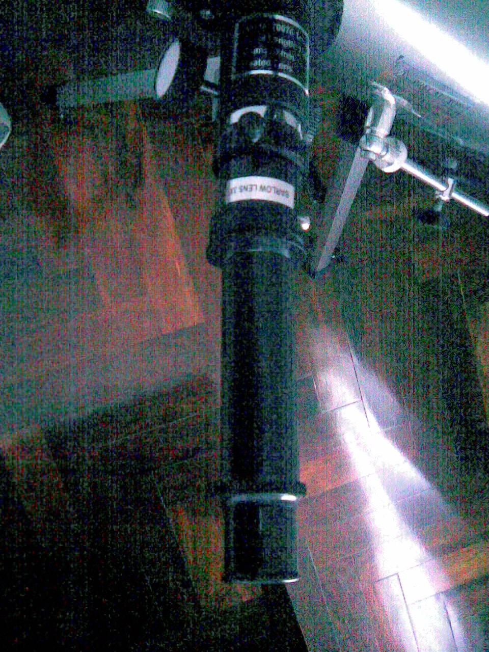

Publicado 24 de Mayo del 200916 a Hola, les escribo xq mi hijo estaba interesado en ver algo en las estrellas, es chico aun (11 años) y estuvo en las 100 horas de astronimia del Obsertatorio en Cba. Como dijo que le gustaba y para ver si era asi, lo lleve, despues de eso, un par mas de veces a ver en el observatorio en los horarios de visita, su abuelo le regalo la plata y con eso le aclanzo para un Galileo 700x76 el cual tiene hace unos dias. El manual no sirve directamente de nada y si bien usando algo de logica lo pude armar y tratar que se vea algo pero algo debo estar haciendo mal xq no se ve absolutamente nada (o emjor dicho se ven un monton de cosas borrosas que no se sabe que son). De noche diurectamente no pude ver nada, de dia logre lo siguiente: - Sin las opticas solo se ven objetos que esten casi pegados al telescopio (menos de 5 metros. - Con el Barlow 3X veo cosas que estan a unos 3 a 8 metros con una buena maginifacion, mas alla de esa distancia solo se ve borroso. - Con los restantes lentes no se ve nada en ningun caso. Probe creo que todsa las combinaciones posibles moviendo en todos los casos e extremo a extremo el ocular (no se si son los terminos correctos pero me refiero a la perilla que hace "entarr" o salir el ocular del tubo principal que creo que es para hacer foco en forma correcta). Note que las lentes tiene una rosca por el lado interior opuesto lente, pero no pude ·erroscarlas" en ningun lado. Probe de dia y de noche , logre (siguiendo las intrucciones de aca) apuntar bien el uscador pero solo usando el Barlow·3x ya que con cualqueir otro no veo nada. Con el barlow ·x veo cosas que estan cerca (menos de 10 metros) con un buen detalle y si se ve el aumento que se produce La verdad que de optica y de Telescopios se muy poco y vi que hay otras pregutas sobre este mismo modelo pero no es igual que el mio. Les djunto varias fotos de lo que tengo y lo que hice para probar, no son de lo mejor xq estan sacadas con el celular pero espero que se entiendan Desde ya muchas gracias

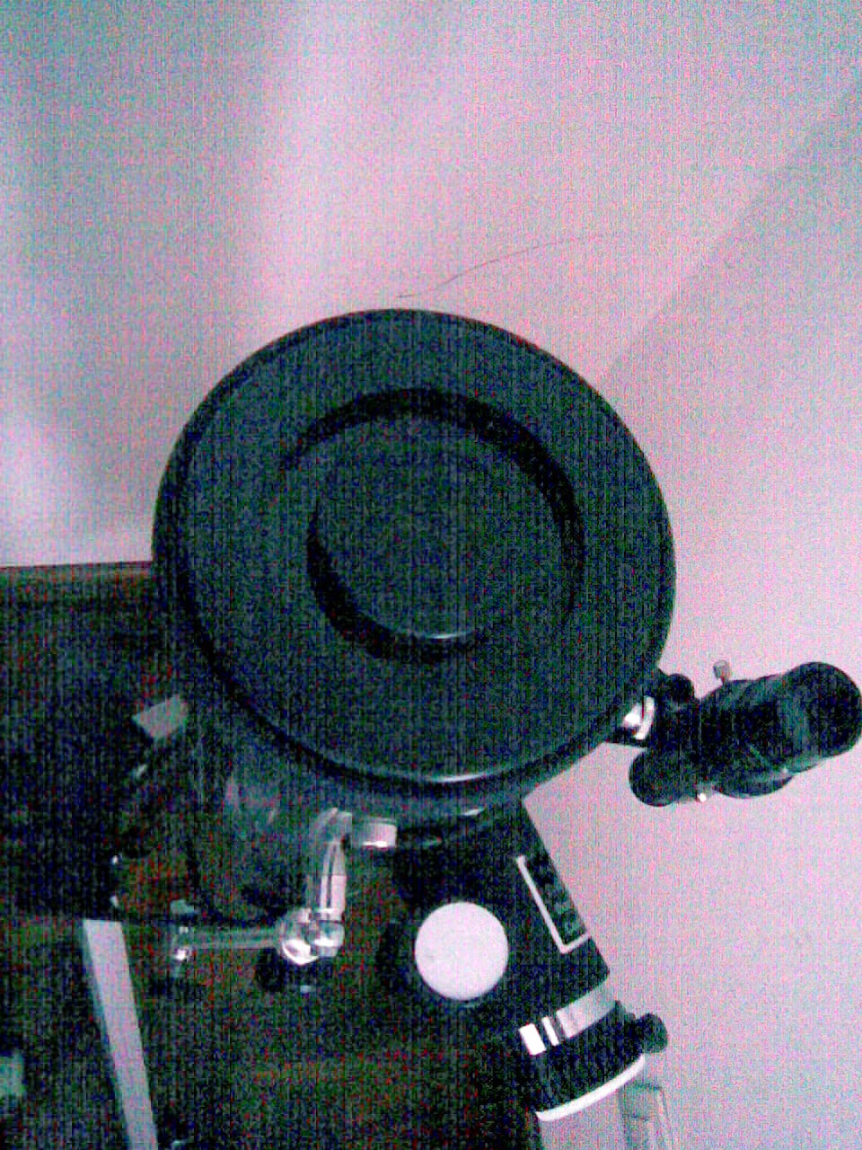

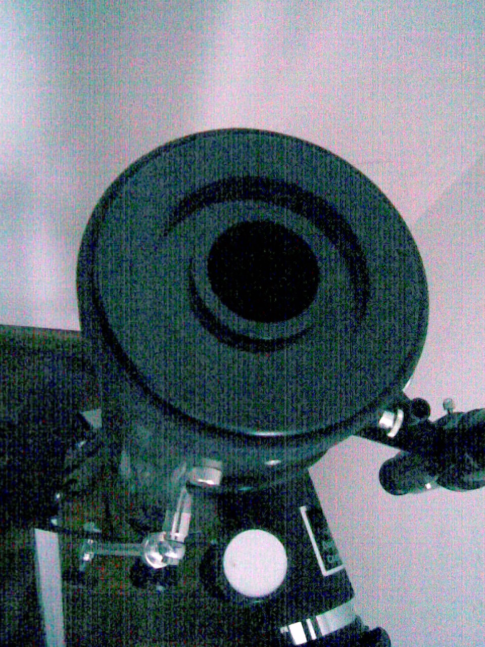

Publicado 26 de Mayo del 200916 a hola ElHozo, bienvenido a e.p.. mira si bien no es ninguna ciencia dificil observar mediante un telecopio, esto lleva su aprendizaje y entendiiento......... en primer lugar no te recomiendo el uso de los siguientes accesorios, erecting, barlow y ocular de 4 mm, ya que no son de buena calidad los que traen el equipo que mencionas, te lo digo porque yo tuve uno igual como primer telescopio.......jeje y empeza usando el ocular mas grande, primero (el de 20 mm) y despues para darle aumento usas el de 12 que tenes...... y por ultimo tenes que remover las 2 tapas o sea la chiquita y la grande (cosa que creo que hiciste bien.....), que no te pase como a mi que las primeras observaciones las estuve haciendo con la tapa grande puesta y le quitaba un monton de luminosidad.......jeje suerte Antes de consultar algo, presentate aca: https://www.espacioprofundo.com.ar/forum/11-club-social-espacio-profundo/ Guias para iniciados: https://www.espacioprofundo.com.ar/topic/32428-normas-del-foro-que-telescopio-comprar-preguntas-y-respuestas/ Tambien podes usar el buscador: https://www.espacioprofundo.com.ar/search/
Publicado 26 de Mayo del 200916 a Note que las lentes tiene una rosca por el lado interior opuesto lente, pero no pude ·erroscarlas" en ningun lado. Hola, Las roscas internas sirven para ponerle filtros, por ejemplo uno de color verdoso que se usa para ver la luna cuando está llena o casi. Lo que se me ocurre decirte es: que saques las dos tapas (no sólo la pequeña), y que sigas intentando con el ocular más grande (el de 20), modificando el foco. Apuntale de día a alguna torre o edificio más o menos alejado. Y seguinos contando cómo evoluciona la cosa...
Publicado 30 de Mayo del 200916 a hola, mirando las fotos veo q no lesacaste la tapa grande al telescopiio!! a mi me paso lo mismo ... saludos
