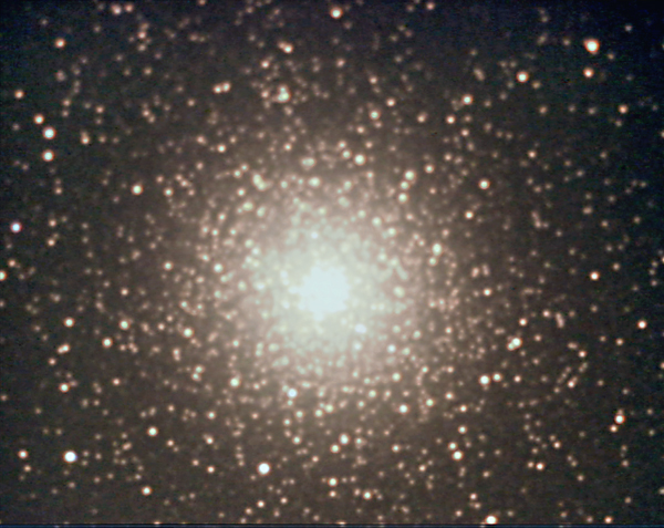

Publicado 9 de Mayo del 200916 a Autor Despues de una "siestita", tipo 4 AM me levanté a hacer una fotitos para estrenar la montura aún con Luna llena. La primera prueba fue 47 Tucanae a la cual le saque 16 cuadros de minuto y medio de exposición (90 seg.) y descarté 3 movidas por efecto de la brisa 1 una por error de la montura ... la montura sigue siendo una EQ5, pero con mucho menos backlash, el "frenado" desapareció, etc. Apile los 12 cuadros restantes (adjunto)...aunque quedó un tanto "quemado" el centro, el propósito era probar la montura y tampoco me esmeré demasiado en el procesado. Luego me dedique a hacer cuadros únicos de 220 segundos de la zona del cúmulo con galaxias débiles (mag. entre 12 y 13) IC1459 en Grus. Estas ultimas tomas las voy a procesar con mas tiempo ya que con ese tiempo de exposicion la webcam levanta muchisimo ruido y no se puede sacar con Noiseware o neatImage porque se pierde mucha informacion contenida en las fotos. Estoy contento como perro con dos colas.. Alejandro

Publicado 9 de Mayo del 200916 a Hola Ale! Impresionante la mejora que lograste. Coincido con vos plenamente en que la obsesion por el autoguiado esta injustificada en muchos casos, y que bueno que justo sea en tu caso, que le das duro a la astrofotografia. Te merecias esto! La foto que subiste de 47 Tucanae tiene una perfeccion en la redondez de las estrellas que no dejan dudas sobre la mejora. Imagino lo que harias con una buena reflex digital o con una CCD!! Que se venga el nuevo arsenal de fotos pues!! Eso si, como entendido en el tema salud te recuerdo que se recomienda dormir aunque sea algunas pocas horas por dia.. jeje!! Un calido abrazo, Aldo

Publicado 11 de Mayo del 200916 a A la pelota que tenía errores esa EQ5!! Creo que poder hacer ocho minutos de exposición sin trail ni autoguiado habla de una montura que está perfecta, y una excelente puesta en estación de tu parte. Simplemente felicidades y Roberto es un maestro total. Ese Tucanae merece posteo aparte, está excelente! Un abrazo y a disfrutar.
