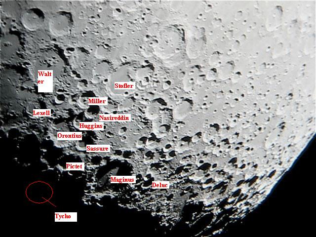

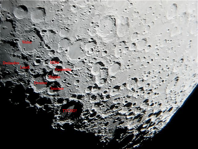

Publicado 7 de Mayo del 200916 a Les adjunto una foto de TYCHO, creo, porque ando como tortuga de mar en el Rio de la Plata, en la nébula, buscando en Virtual Moon, coincide la foto adjunta con lo que indica el programa, pero en otros posteos lo veo distinto, por favor alguien me puede desempañar el vidrio. Gracias Juan José
Publicado 7 de Mayo del 200916 a Impresionante foto juan jose!, realmente el foco y nitidez que logras es envidiable!
Publicado 7 de Mayo del 200916 a Hola Juanjo!!! Impresionante la foto!!! Puedo estar metiendo la pata , pero a mi me parece que ese que decís es Maginus Yo creo que Tycho es el redondito que está a la derecha tambien en el Terminador y que a la izquierda se alcanza a ver una parte de Clavius. Es cierto lo que decís, cada día cambia el ángulo de la luz y los accidentes se ven muy distintos. Abrazos
Publicado 7 de Mayo del 200916 a Autor Gracias por las respuestas, voy a seguir analizando y según las referencia anotadas me sigue quedando la duda. Será cuestion de sacar otra foto en el menguante. Achalay! Saludos Juan José

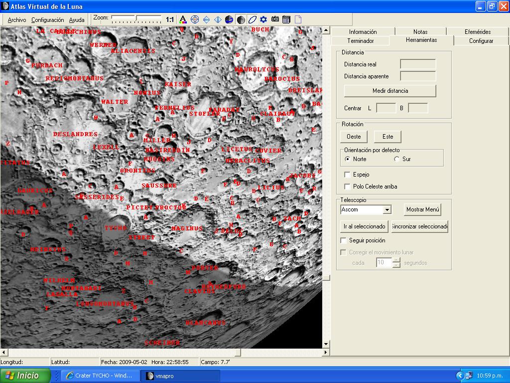

Publicado 8 de Mayo del 200916 a Hola Juanjo, según ví en el Virtual Moon, los cráters que se ven serían así : Un abrazo !
Publicado 8 de Mayo del 200916 a Autor OK gracias Andrés, por desempañar el vidrio. A veces la posición de la carta no es coijncidente con la toma y eso marea. Saludos Juan José
Publicado 8 de Mayo del 200916 a Sí señor, justamente para que a mí no me suceda lo mismo, podés en la pestaña "Herramientas" darle la misma apariencia que se obtiene en las fotos. Allí verás la opcion "rotación Oeste", hacés click sobre ella y verás que va cambiando el ángulo de la Luna junto con el terminador. Ahí no te mareás más !
