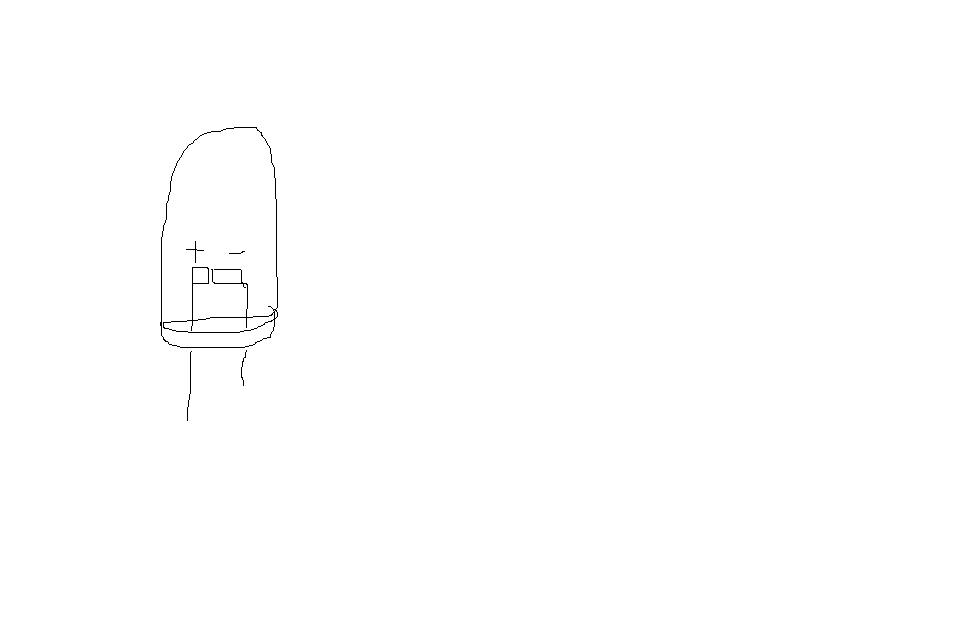

Publicado 1 de Mayo del 200916 a reemplaza todos los led blancos por rojos, yo hice asi en una linterna, es facil solo necesitas un soldador de estaño tipo lapiz y un poco de estañolin, solo tenes que tener cuidado con la polaridad de los led ya que si los pones al reves no encienden, simplemente mira el led y adentro en donde produce la luz tiene 2 patas, 1 corta y otra larga.La corta es el positivo
Publicado 1 de Mayo del 200916 a reemplaza todos los led blancos por rojos, yo hice asi en una linterna, es facil solo necesitas un soldador de estaño tipo lapiz y un poco de estañolin, solo tenes que tener cuidado con la polaridad de los led ya que si los pones al reves no encienden, simplemente mira el led y adentro en donde produce la luz tiene 2 patas, 1 corta y otra larga.La corta es el positivo chapas78 te estas olvidando de las resistencias! . los rojos trabajan con menos voltaje que los blancos, porque si no les pones las resistencias no te van a durar mucho! (te lo digo por experiencia propia! ). prender prenden! pero no duran mucho.

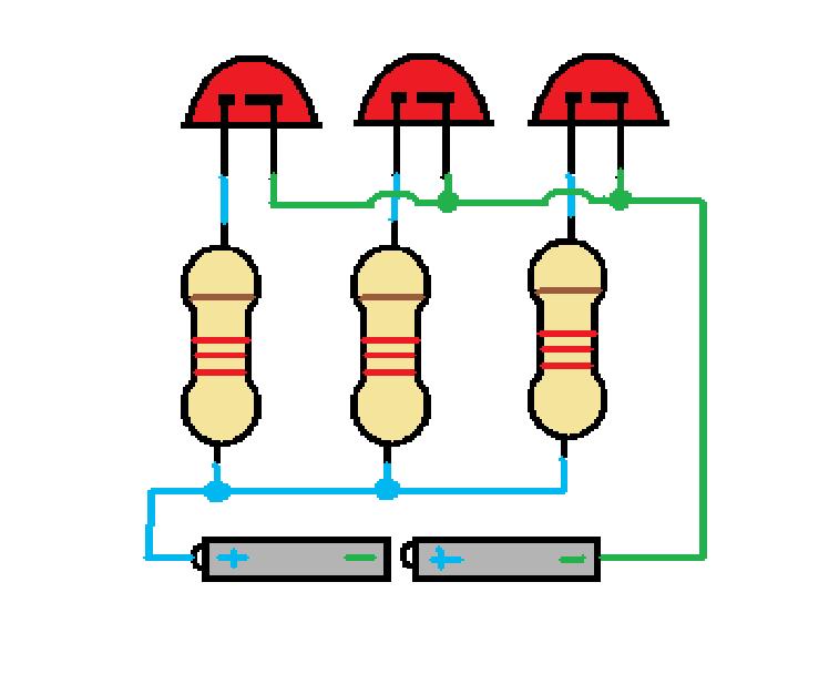

Publicado 1 de Mayo del 200916 a mira danielschkzamian lo mejor es sacar todo lo que esta adentro ( la electronica) de la linterna, solo dejar el portapilas y colocar los led rojos y cada 1 con una resistencia 2K2 de 1/8 W (la resistencia tiene 3 rayas rojas y otra de cualquier color). mira el esquema...
Publicado 2 de Mayo del 200916 a chapas78 no hace falta que las resistencias sean de 2K2, si los LEDs roojos trabajan en un rango de tension de 1.5V a 2V, corriente entre 15mA a 20mA, con una fuente de 3V, un LED rojo trabajandolo a 1.5V y una corriente de 15mA, se conecta con una resistencia de 100 ohms (marron-negro-marron). Hay que aplicar la Ley de Ohm: R= (Vfuente - VLed) / ILed.
Publicado 2 de Mayo del 200916 a ha, perdon pedo es que la linterna que yo modifique es de 12 volts por eso las resistencias de 2k2, no me di cuenta que que estabamos hablando de 3 volts. Fue error mio, disculpa.
Publicado 2 de Mayo del 200916 a Ningun drama chapas78 , es más! creo que la linterna que estan hablando es de 3V, por lo que dijieron que era de tipo vincha, asi que no sé si le estare pifiando tambien. jajajaj
