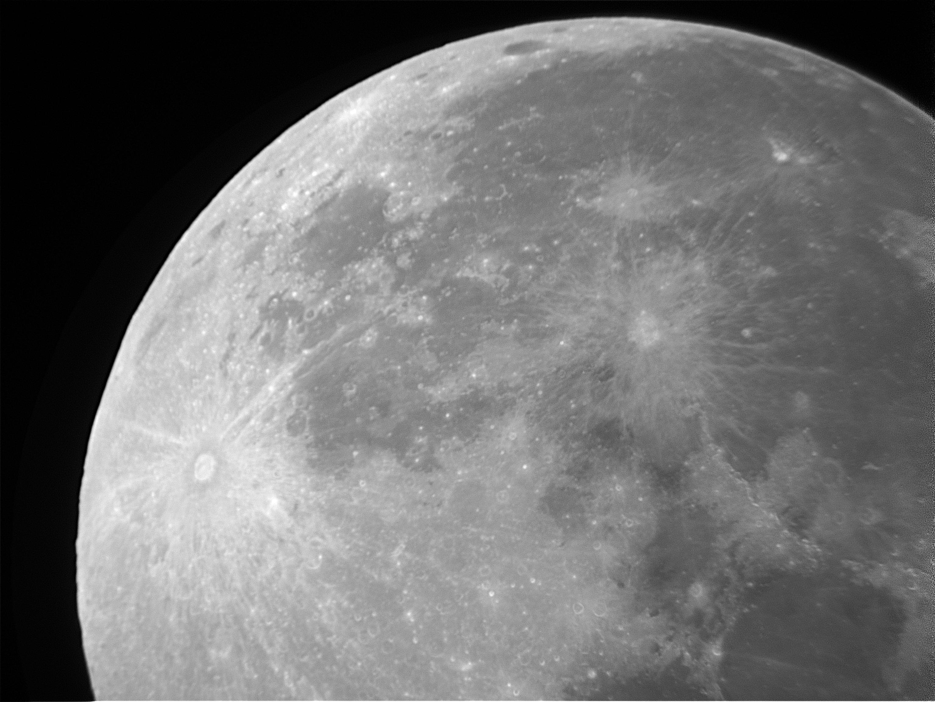

Publicado 17 de Abril del 200916 a hola! tanto tiempo sin abrir un tema y subir una foto mía! bue. primero quería contarles que volví de nuevo a la carga con la astronomía después de un receso por tema de exámenes que tenia que rendir SI O SI. bueno, en cuanto a la foto. me tuve que hacer un adaptador para la cámara porque el que tenia andaba muy flojito. hice uno con un caño de 5 cms de diámetro. muy estable! PERO MUY ESTABLE! y me salió NADA porque ya tenia todos los pedazos separados tirados por ahí. (después subo una foto por si a alguien le sirve) los datos de la foto son: 50 fotos (la primera vez que apilo fotos tan grandes, siempre hacia fotos a partir de videos) apilados con registax 3, cámara canon A570IS, telescopio hokenn 130/650, ocular super 20mm. espero que les guste!
Publicado 17 de Abril del 200916 a Buenísima. Esta bueno lo de mostrar las fotos seguí sacando y mostrá que te ayuda a mejorar. siempre es bueno mejorar. En cuanto a la foto está muy bien procesada, tiene un poco de salida de foco o sobrecarga de proceso en la parte de la derecha. Saludos.
Publicado 17 de Abril del 200916 a Autor gracias sebytaf1 por el comentario! siempre tengo un problema con el foco. yo uso el foco manual de la canon a570 is. pero siempre que lo dejo perfectamente enfocado, toco el botón para sacar la foto y automáticamente regula un poquitito el foco, y se ve borroso después de eso! nunca puedo hacer que el foco sea perfecto! alguien sabe de alguna forma de desactivar esa regulación de ultimo momento que hace la cámara!?
