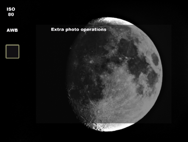

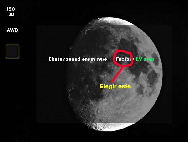

Aca les dejo los pasos para cargar el chdk extendido, primero que nada reemplacen los 2 archivos que vienen modificados.
Inicien el chadk normalmente y sigan los pasos de las fotos.
1.jpg.a93831fd2c23b7c5d20ae78fecdeae40.j
2.jpg.12c8d52ab19c891e6801f056715b4061.j
3.jpg.573d6e5e3b32b03fc40d5cac79fa9c66.j

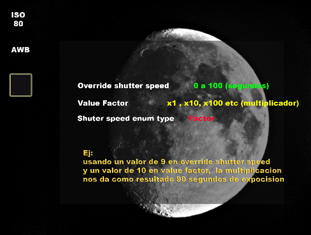

Hola Baxter,
Estoy testeando un CHDK compatible con mi A470, y sólo de curioso me di cuenta que en mis opciones de larga exposición me aparecen todos los parámetros que mencionaste en tu imagen de ejemplo (Override shutter speed, Value factor, Shutter speed enum type), y los puedo manipular tal como mencionas, pero al momento de hacer la foto sólo me llega hasta 64seg. Esto es porque simplemente a mi hack le falta la versión extendida para más de 64s, o quizá ya venía incluida pero me falta activarla en algún lado?
De antemano gracias..
Hola Farid, si los parametros ya vienen con el chdk, pero te va a funcionar con el chdk extendido.

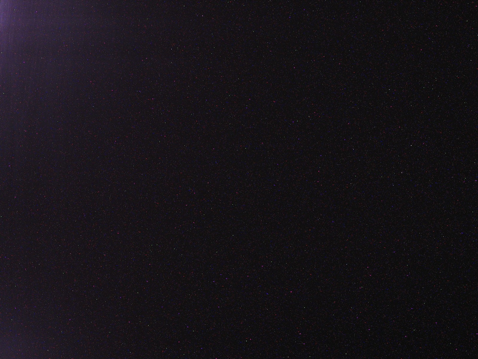

Para referencia respecto a ruidos, adjunto un dark frame de 300 segundos (cinco minutos) hecho a ISO100. En mi caso el amp off manejó bien el tema del brillo interno, pero verán la enormidad de hot pixels que hay. A ISO 400 u 800 el ruido debe ser una locura. La toma fué hecha desde mi casa con unos 26 grados de temperatura y el CCD habrá estado a un poco mas. Aprovechando que se acerca el frío, una cámara expuesta a bajas temperaturas va a reducir significativamente sus hot pixels. Lo mismo para réflex, webcams,etc.
