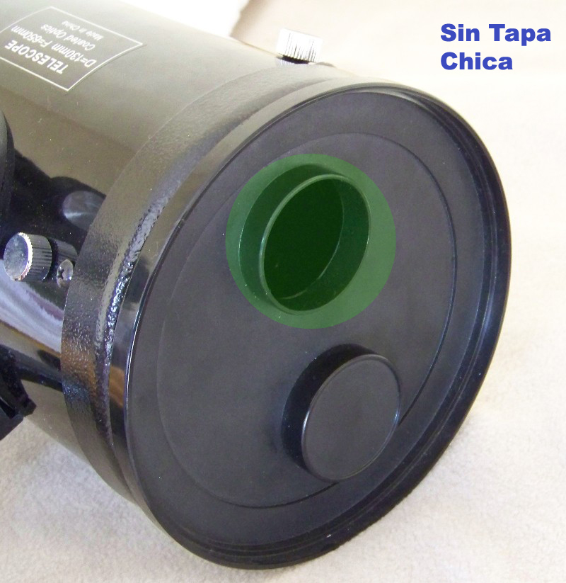

Publicado 6 de Abril del 200916 a Hola Cesar, el filtro verde que viene con el tele es lunar, cuando hay luna llena o con una iluminacion importante, puede llegar a incandilar un poco, con este filtro podes disfrutar la luna sin tener que diafragmar el tele usando solo la tapa chica, por ende tampoco perdes resolucion. Filtro solares vienen tambien con rosca, pero NO se recomiendan su uso, son peligrosos para la vista. saludos
Publicado 6 de Abril del 200916 a Autor Gracias Baxter por la respuesta. Ahora, qué es eso de diafragmar el telescopio? Por favor no me asustes, ya demasiado pánico tengo con el tema de la colimación. Saludos
Publicado 6 de Abril del 200916 a no te asustes, me referia a usar el tele con la tapa chica sola, de esa manera entra menos luz, pero perdes resolucion.
