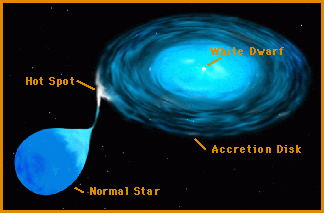

el sistemaal estar catalogado como binario cataclismico, esta compuesto de 2 estrellas, simplificando, ya que tambien hay subclases dependiendo de las componentes, adjunto un grafico de como seria.
las lineas de emision indican que en la zona hay altas condiciones de exitacion o altas temperaturas.
