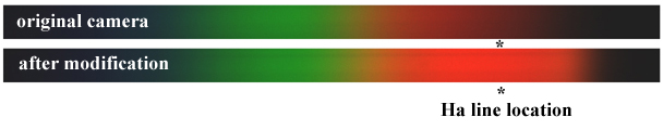

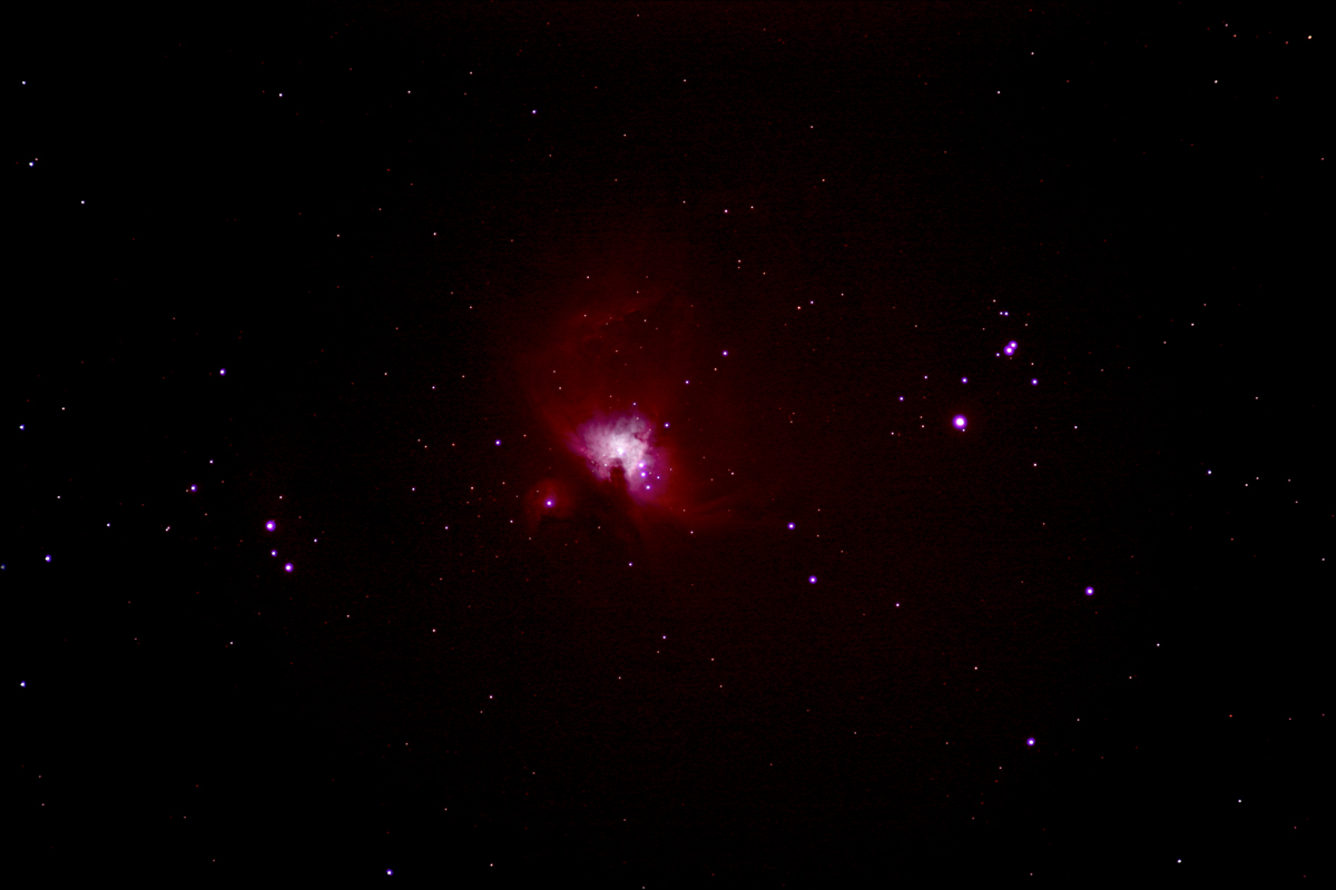

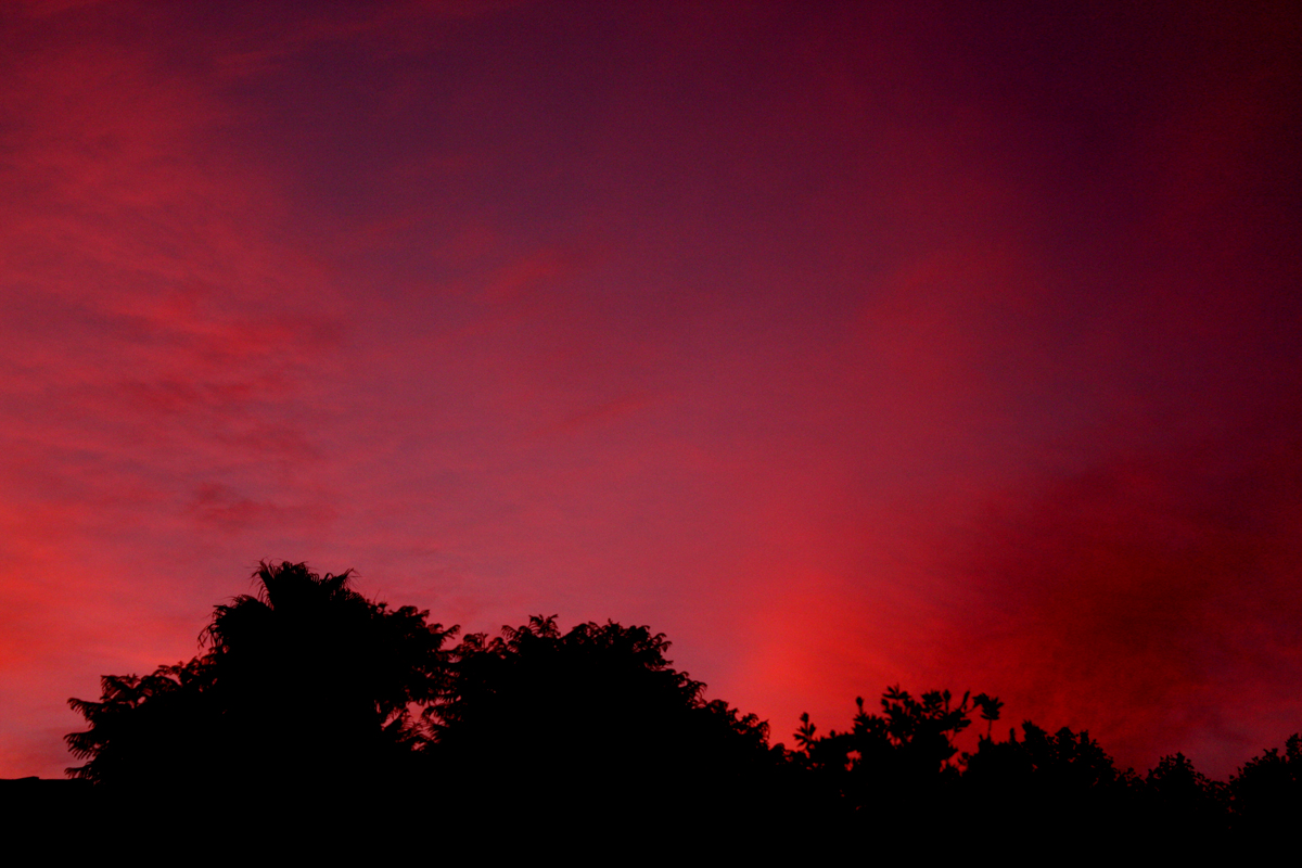

Amigos de EP, les dejo algunas imágenes de prueba tomadas con la canon XSi modificada que espero puedan ser de alguna utilidad. Se ha reemplazado el filtro de fabrica por el filtro Baader Planetarium con corte de UV e IR (Baader planetarium's UV-IR-Cut filter). Este filtro extiende el espectro de registro de luz hasta la zona de Halfa (ver foto 1). El trabajo fue realizado por un profesor de fisica en USA sobre una camara nueva lo que valio la perdida de garantia de fabrica. En fin…. asi somos nosotros!! Aguante Leo!! Por suerte la camara anda en todas sus funciones!

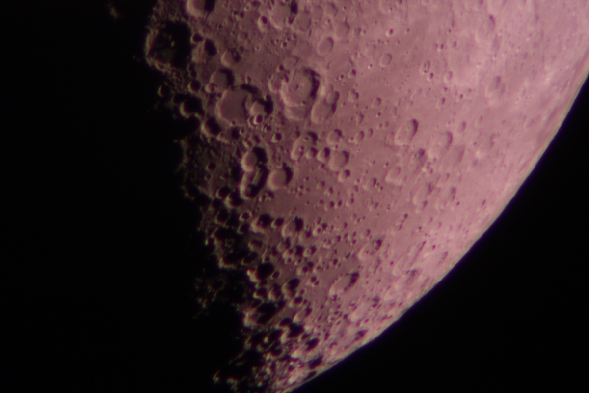

Notese como resalta el rojo en distintas tomas paisajisticas, asi como queda claro que en estas condiciones no es apropiada para planetaria o lunar (ver luna tomada con afocal), ya que toda cercania con el IR lleva a perdida significativa de nitidez y contraste. El corrimiento del espectro se puede compensar agregando un filtro apropiado al objetivo (ej. Color Correcting X-Nite CC1 (IR Blocking) Filter), o simplemente corrigiendo (reseteando) el blanco con opciones que la maquina permite. Esto balancea el color y recupera la funcion en paisajistica o retratos y mejora significativamente nitidez y foco en planetaria o lunar (comprobado!).

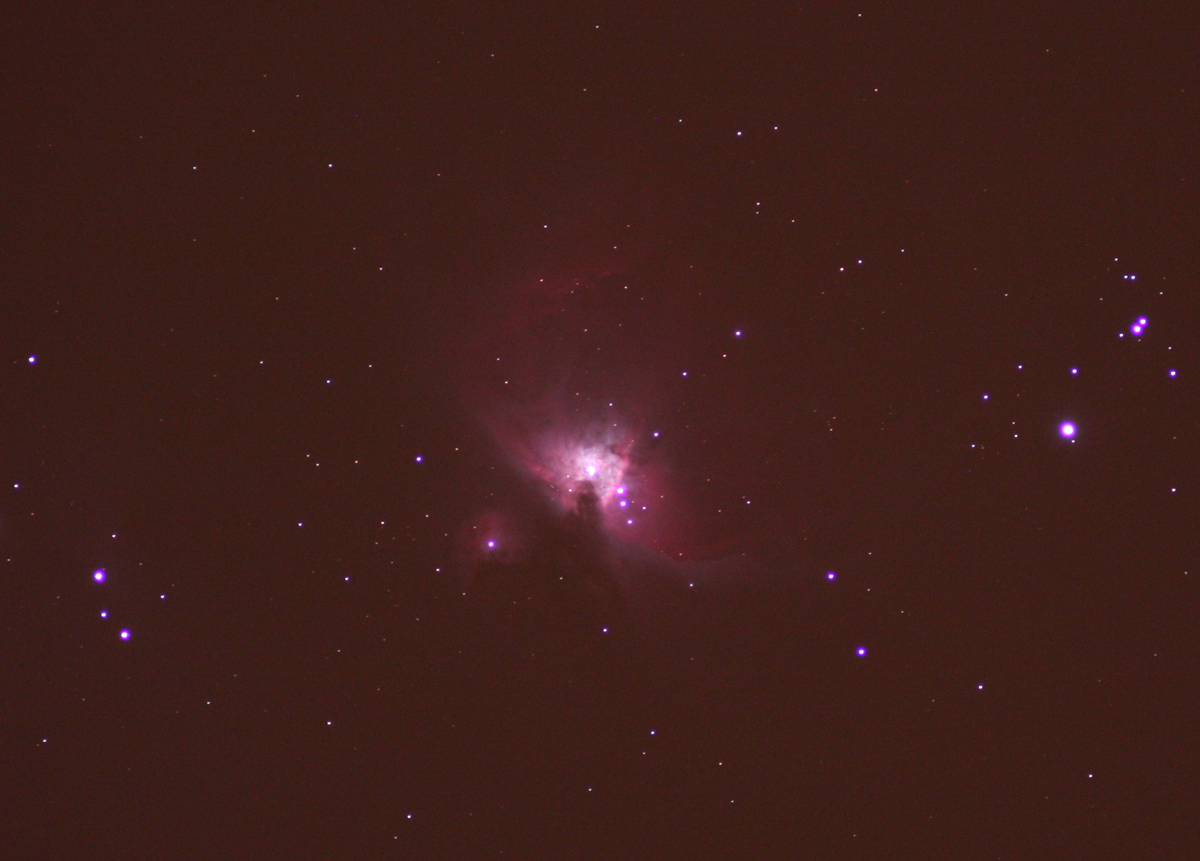

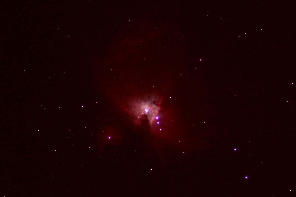

Las tomas que se presentan se registraron en Rosario, desde mi patio. M42 se registro en lights de 5 seg o de 15 seg ya que la tremenda contaminación luminica de mi querida ciudad (sumada a la luna en cuarto creciente) no daba para mas. Teles Stellarvue 102 EDT sobre Losmandy G8, sin puesta en estacion para agilizar la cosa.

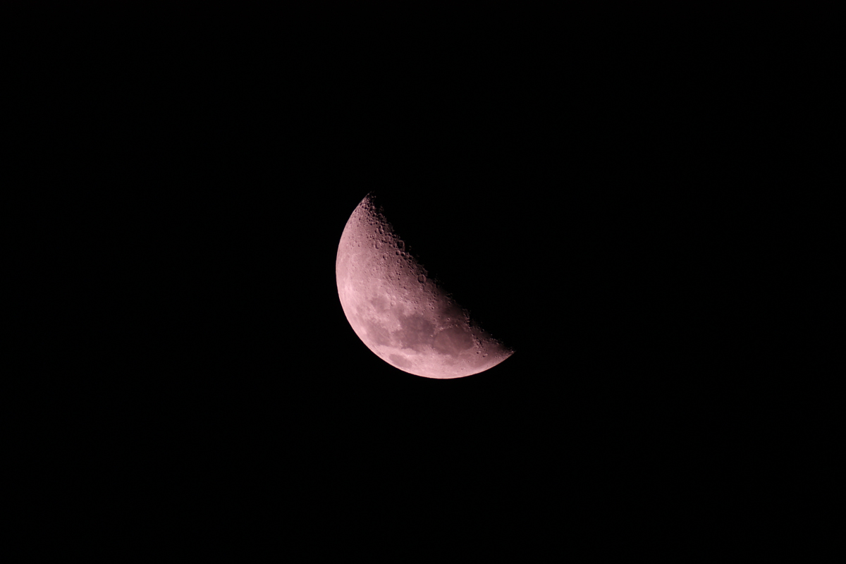

La luna se muestra en foco primario y con proyeccion afocal de ocular Naggler 4.9 mm, siempre en tomas unicas.
Para M42 se hizo seguimiento manual con un viejo Tasco reflector 119/900 y ocular Orion reticulado, para contrarrestar la falta de puesta en estacion. En ningun caso se incluyeron darks o flats.
Información sobre M42:
1. Apilado de 8 lights de 5 seg y cropeado para mostrar algun detalle del núcleo y trapecio.
2. Apilado de 8 lights de 5 seg y 6 de 15 seg, sin cropeado.
Definitivamente ameritan correccion de gama de color, etc, pero quise mostrar el resultado original. La funcion liveview fue de increíble ayuda. Pude visualizar perfectamente las estrellas del trapecio y hacer foco con ellas!
En fin… creo que en un cielo como la gente este sistema deberia andar bien. Lamento perderme Uspallata ya que estare de vacaciones en flia en Bariloche (lugar al que me hice adicto), donde igual espero llevar el equipo! De paso, saludo a los genios Miguel, Marcelo y Marcos, y mis mejores deseos de éxito en lo que se viene!
Para terminar, va mi conclusión: si no te gusta el rojo, esto no es para vos! Todavía le estoy explicando a mi mujer para que hice la modificacion, perdi la garantia, etc….. e intento salir ileso!

Hola aldo, la verdad que audaz lo tuyo, yo no soy muy partidario de ese tipo de modificacion, pero es notable todo el espectro que se pierde con el filtro.
Ahora, esos halos lilas que te hace alrededor de las estrellas, sobretodo cerca de las nubosidades te las hacia antes? parece abherracion cromatica?

Sebastian: el halo no es responsabilidad de la camara ni del filtro de reemplazo, sino del refractor que es semi-apo.

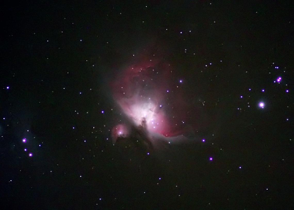

Chuli: Cuando tenga algunas tomas desde un cielo mas razonable sin dudas las procesare adecuadamente en gama, contraste, etc, y las subire. Aunque los lights que obtuve tienen cierta informacion la contaminacion hace estragos para rescatarla adecuadamente. Igual te subo un light aislado de 15 seg para que veas la contaminacion y la presencia de las zonas blancas donde deben estar, aunque el apilado despues lo hizo desaparecer y prevalecio el rojo.
Adendum: Fijate el procesado que subi en la respuesta a Miguel!

Te subo un procesado que hizo Fernando (Coihues) a partir del light aislado de 15 seg que postee aca mismo. Yo soy un novato en procesado pero Fer le saco muy buena informacion. Fijate que a pesar del ruido para 15 seg y siendo 1 light es prometedora. Creo que esta caracteristica permitira lograr iguales resultados que con el filtro convencional pero con menor exposicion, y consiguientemente con reduccion de trail.... en fin... veremos!
Un gran abrazo y suerte en Uspallata.. yo tambien los extrañare!
Aldo
5776b48c17ebd_lightaisladoprocesado.jpg.
Increible la informacion que obtuviste en un solo ligth y de 15 seg!!
