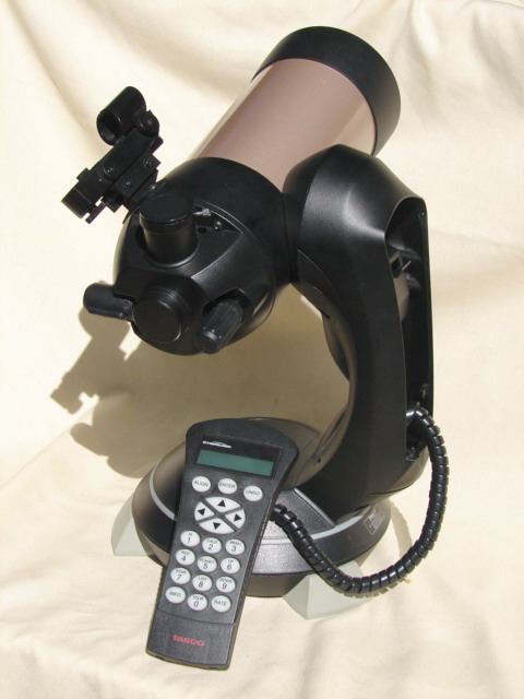

Publicado 29 de Octubre del 200816 a Hola: Yo tengo para vender un Maksutov de 4" Tasco con GoTo y realmente se ve medio oscuro para espacio profundo. Está bueno para planetas y terrestre, como hace foco a menos de 10 metros se puede usar para fotografía terrestre. En realidad es un Celestron Nexstar 4 de la época que Tasco compró Celestron. Como los primeros controles Nexstar salieron con muchas fallas en, cambio de tirarlos o quemar a Celestron, vendieron los Nexstar4 poniendole controles fallados como Starguide4 de Tasco. Si te interesa te puedo mandar unas fotos y la listas de fallas en el controlador. Saludos.

Publicado 30 de Octubre del 200816 a Autor hola FLL bueno antes que nada gracias a todos por las respuestas y el asesoramiento...en cuanto al teles que me ofreces vos FLL si podes mandame fotos del equipo y algunas que allas hecho vos con ese equipo como para orientarme...lo busque por google y sale uno naranjita no se si sera ese...asique si podes subir fotos joya...y el precio decime desde ya gracias
Publicado 30 de Octubre del 200816 a El naranja glaseado es el último modelo. Este es el primer modelo que venia en gris o champagne metalizados. Publico una foto y pongo los links de otras para no ocupar lugar en EP. El telescopio debe ser del 2001 pero está impecable. El goto falla en medio grado aproximadamente, el astro buscado cae en el campo visual del ocular de bajo aumento pero nunca en el centro. El seguimiento por la computadora anda como para exposiciones cortas. Para un seguimiento perfecto habria que ponerlo sobre una cuña ecuatorial. Le voy a poner un cable de conexión a PC a ver si desde la computadora mejora el seguimiento o acepta autoguiado con cámara. Con respecto a la óptica los anillos de interferencia se ven perfecto pero yo noto que le falta contraste. (Tengo otro Mak Questar, por eso tal vez me mal acostubré). Trae dos oculares acromáticos de 10 y 20mm, apuntador de punto rojo, espejo rebatible para poder usar al mismo tiempo ocular y adaptador fotográfico manual, CD y caja. No tiene trípode. Fotos a traves del telescopio no tengo porque soy muy vago al respecto. Por el mismo pretendo $1400. Lo vendo por que a mí realmente no me convence. Los interesados tendrían que venir por el Acceso Oeste para probarlo y para más seguridad. Cualquier consulta será bien recibida. http://img509.imageshack.us/img509/6552/dsc04861lc4.jpg http://img259.imageshack.us/img259/9451/dsc04860jr4.jpg http://img401.imageshack.us/img401/8533/dsc04859pt3.jpg http://img265.imageshack.us/img265/9146/dsc04858jf1.jpg http://img134.imageshack.us/img134/4262/dsc04857rs8.jpg http://img509.imageshack.us/img509/4524/dsc04856er1.jpg http://img407.imageshack.us/img407/153/dsc04855mu1.jpg http://img510.imageshack.us/img510/8570/dsc04854yi1.jpg http://img514.imageshack.us/img514/7278/dsc04850dy7.jpg http://img208.imageshack.us/img208/5310/dsc04852ln3.jpg http://img505.imageshack.us/img505/8742/dsc04851rb7.jpg http://img514.imageshack.us/img514/7278/dsc04850dy7.jpg http://img374.imageshack.us/img374/976/dsc04849uw9.jpg http://img208.imageshack.us/img208/6284/dsc04847dd4.jpg
