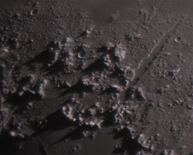

Luna en fase Gibosa Creciente del 20/08/2026
¡Les comparto unas fotos de la Luna en fase gibosa creciente del 20/08/2026 que me había olvidado de subir al foro!
Justo estaba viendo un post donde preguntaban sobre un curso para hacer fotografía lunar y aprovecho para compartir estas fotos, así pueden ver lo que se puede lograr con un Newton 200/1000 y una camarita QHY462C.
Lo bueno de fotografiar la Luna en esta fase es que las sombras cerca del terminador ayudan muchísimo a que se vean mejor los cráteres, las montañas y un montón de detalles de la superficie que en otras fases no se notan tanto.
Para estas fotos usé mi Sky-Watcher Newton 200/1000 con una Barlow 3×, llevando la focal a unos 3000 mm (f/15). Básicamente, la Barlow amplía 3 veces la imagen que tendríamos sin ella, lo que nos permite ver zonas mucho más pequeñas de la superficie lunar con bastante más detalle.
Las capturas las hice con FireCapture, grabando videos de la Luna. Después usé PIPP para preparar los videos y AutoStakkert! para seleccionar y apilar los mejores frames. Por último, terminé el procesado en AstroSurface, ajustando la nitidez, el contraste y sacando un poco más de detalle a la superficie.
Les dejo también los datos del equipo y los programas que usé por si a alguno le sirven para probar.
🌓 Fase: Gibosa creciente (~59% iluminada)
🔭 Telescopio: Sky-Watcher Newton 200/1000
📷 Cámara: QHY462C
🔎 Barlow: 3× Explore Scientific
📐 Focal efectiva: ~3000 mm
⚙️ Relación focal: f/15
🎥 Captura: FireCapture
💻 Procesado: PIPP, AutoStakkert! y AstroSurface
📅 Fecha: 20 de agosto de 2026 — 23:30 hs
📍 Ubicación: Buenos Aires, Argentina
Luna 20/08/26
Luna 20/08/26
Luna 20/08/26
Luna 20/08/26
Luna 20/08/26
Gracias por mirar! 🙌

Muy buenas tomas @Lean , tenes mas informacion en esas tomas !!!!!!
Muy buen primer plano de ARISTILLUS
Editado por diego19771
Saludos y buenos cielos!!!!
hace 31 minutos, diego19771 dijo:
Gracias Diego! Pensas que falta sacarle mas detalle?? Como pocas veces hago luna, siempre me quedo con esa duda. El tema es que tenia super descolimado el teles en ese momento, así que no se si tiene para sacarle mas, pero tirate algún tip!
Me baje las imagenes (tuyas) de flicker y le pase imppg, registax y reduccion de ruido con GIMP con un par de scripts (G`MIC QT... dentro de este: Iain Noise reduction 2019 y el Smooth Anisotropic)
que limpian mejor que el Topaz denoise AI (tambien sirve para imagenes de cielo profundo y vi que queda mejor que Siril y Graxpert siempre en ruido hablando) y desde flicker use imagenes jpg de tamaños entre 50 y 80 kb, con la original capaz levanta mas aun.
La segunda tuya esta muy muy bien procesada para mi gusto.
Que buen acercamiento, cuanta definición y detalle , gracias por compartir Lean y Diego!!
¡Buenísima la definición que lograste! Felicitaciones.
