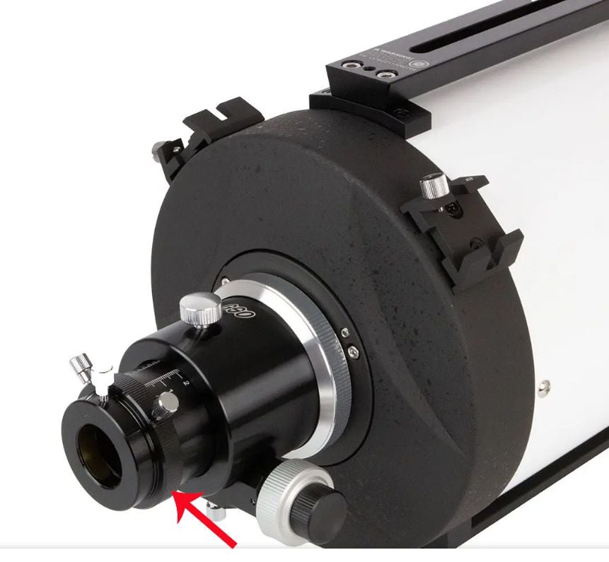

Hola buenas tardes, alguien sabe  si al enfocador del telescopio cassegrain classical GSO de 8" se le puede desenrroscar la parte trasera de 2" para en vez de usar los tornillos usar la rosca (no lo he podido girar y tal vez sea asi porque no se desenrrosca). Gracias

Tengo un focuser de esos en casa, cuando vuelva mañana me fijo, cualquier cosa mandame MP, y te digo que rosca ofrece detras del adapter, si fuera el caso que se desenrosca.
gracias. Saludos
Hola Santiago, tengo un RC de GSO y traia de serie ese enfocador y no se desenrrosca, es parte del mismo enfocador, he probado hacerlo pero parece una unica pieza. Saludos!
Gracias German, ahi vi que GSO tiene tres modelos  uno basico que no se desenrrosca, otro iden al basico pero preparado para recibir los EAF de ZWO y un tercero que es como este ultimo e incorpora un rotador de 360° desmontable que facilita el encuadre del sensor fotográfico. y en extremo final del tubo expone una rosca macho M56x0.75 para conexiones roscadas directas. En mi caso el modelo corresponde es al basico
