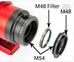

Le estoy dando vueltas a este tubo, Sky-Watcher Explorer 130PDS OTA, el tema es que tengo un filtro de 2" (L-Para) y no encuentro en ningun lado que pueda usarlo con este telescopio y la ZWO ASI 586MC Pro. Ahora lo uso en un adaptador que viene con el Askar FMA 180 Pro del tipo M54-M48, podre adaptarlo a este nuevo telescopio? Alguna idea?

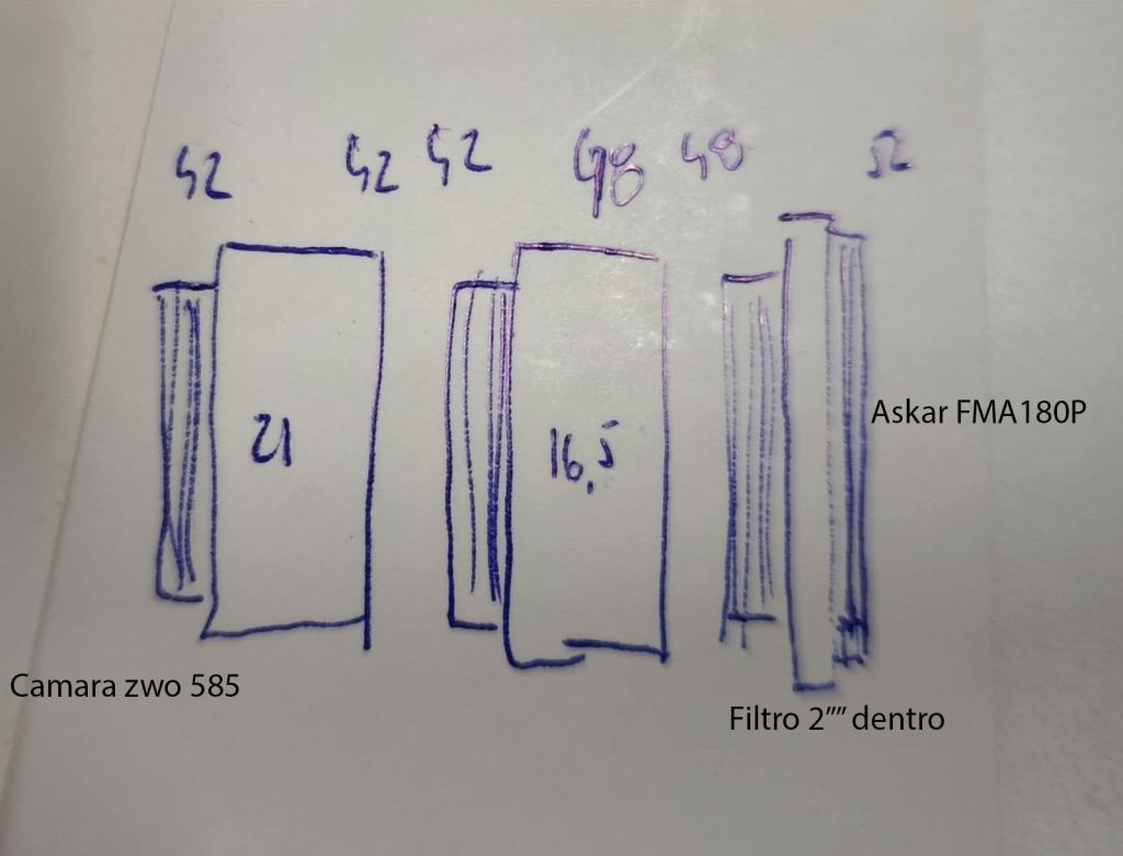

Te paso el dibujo de como lo tengo ahora. Al no conocer como quedaria la camara con el 130PDS tengo una gran duda. Tambien con la camara viene un tubo para poner la camara en el ocular.

ah, no tenes el tubo todavia... entendi mal. podes usar todo, compralo tranqui
https://app.astrobin.com/u/mbogucki?i=a2ow2y
ese saca fotos con la configuracion q queres armarte
lo deberias armar asi
130PDS → enfocador 2" → adaptador/nosepiece 2" → portafiltro 2" → ASI585MC Pro
y si tenes corrector de coma
130PDS → enfocador 2" → corrector de coma → L-Para 2" → ASI585MC Pro
