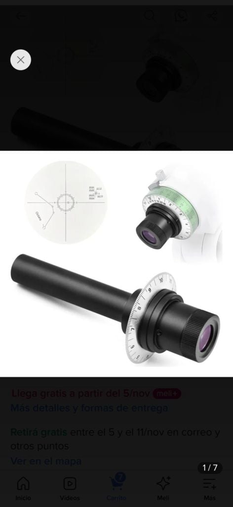

Buenos dias, una consulta, sirven los buscadores polares.?
Hola no sé cuál sea tu objetivo... visual, astrofotografía planetaria o de espacio profundo. Te planteo esto porque si es para hacer espacio profundo, para lo cual necesitas una muy buena puesta en estación para hacer el seguimiento por algunos minutos, no te es de gran utilidad más que acercarte al polo celeste. Si es para visual te puede ayudar algo. Lo que si es algo incómodo de usar por la postura y porque se empaña muy fácil cuando observas.
Gracias por la info, solo es a modo consulta, pero si eh leído que es difícil de usar.
Es util, te ayuda bastante y te permite exposiciones de 30a 60 segundos, dependiendo de que tan cerca y preciso estes del polo celeste, eso si tenes que calibrarlo (de dia) o verificar que este bien calibrado (centrado respecto al eje de rotacion de AR):
