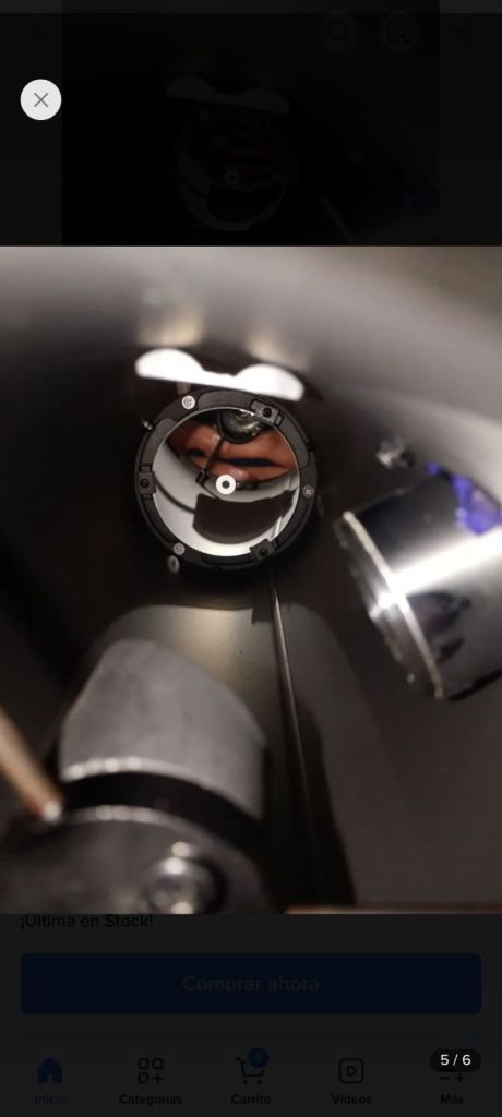

Hola buenas, acabo de encontrar un reflector meade polaris 114m, que tal es ese?
Esta en uso y por lo que se ve en la foto que subio el espejo se ve bien, la verdad no tengo mucha idea de como saber su condición
Justo ahora, Exequiel177 dijo:
Esta en uso y por lo que se ve en la foto que subio el espejo se ve bien, la verdad no tengo mucha idea de como saber su condicion

Debería ser bueno. En un 114 lo ideal es que la distancia focal sea más o menos 900. Porque los hay de 450 que llevan una lente. Son más cortitos pero la imagen empeora mucho con ese sistema.
Yo tuve un 114 durante unos años y le saqué el jugo al máximo. Es un buen telescopio para empezar. La calidad de los oculares también juega un papel importante.
