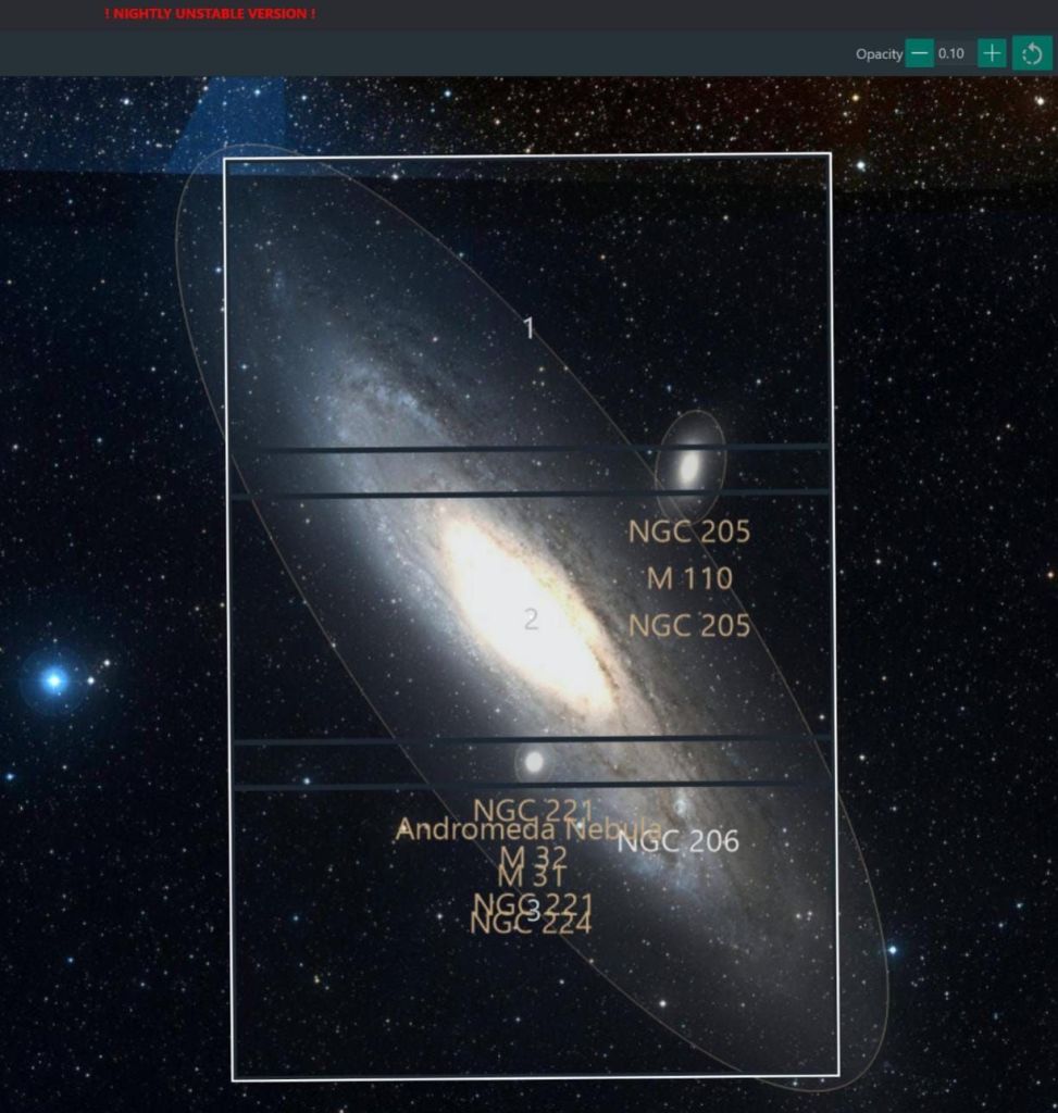

Hola a todos!! Aqui les comparto un nuevo trabajo. Aprovechando el telescopio remoto en Nevada en el Death Valley Observatories pude registrar varias horas de Andromeda.
Como tengo actualmente un sensor 585MM, tuve que hacer un mosaico de tres paneles. La adquisición por panel fue: LRGB x 90 seg x light (3hs por canal) mas Ha y O3 a 600 seg por light (10 hs por cada canal). todo eso por tres paneles. En el procesamiento con PIX se emplearon todos los Xterminators, las estrellas se procesaron por separado y se utilizó ImageBlend de CosmicPhotons, que me parece muy práctica para añadir el L al RGB y despues sumar el Ha y el O3.
