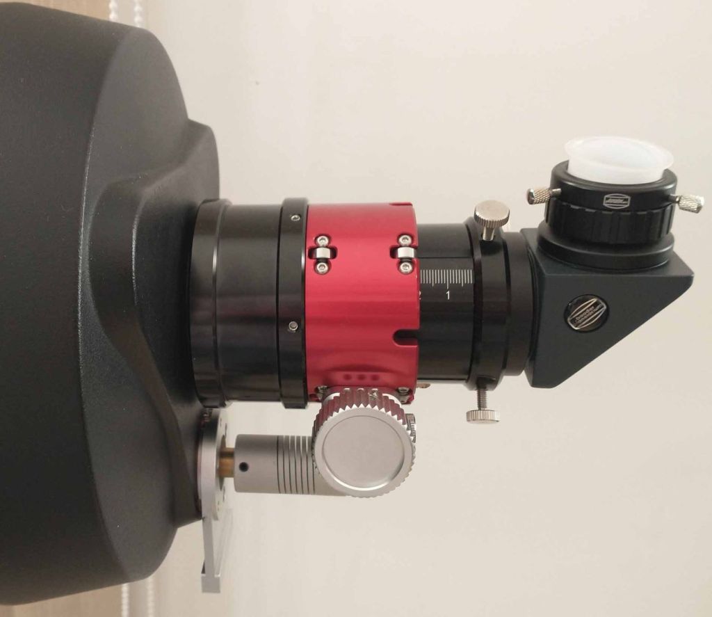

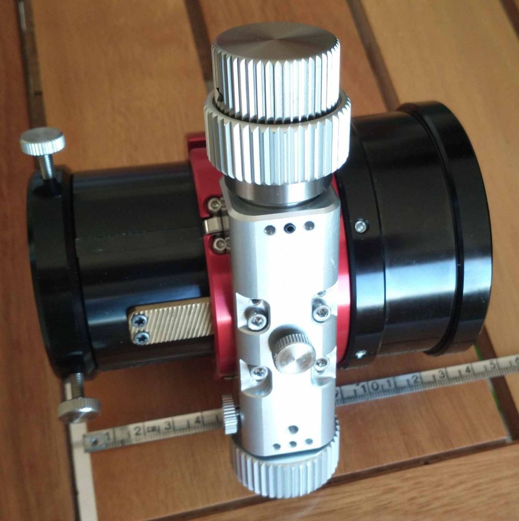

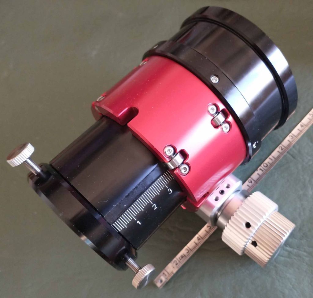

Finalmente rearme el enfocador , aquí dejo unas fotos. Estuve leyendo lo que encontré en foros y asistido por IA.
