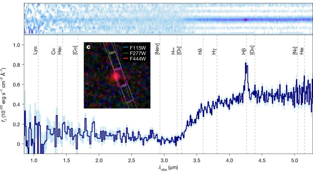

MoM-BH*-1
Fue seleccionado como objetivo debido a que presentaba un color excepcionalmente rojo y constituye el mejor ejemplo hasta la fecha de una estrella de agujero negro "desnuda" (esto significa que los astrónomos están bastante seguros de que existe de forma aislada en el espacio, en lugar de encontrarse dentro de una galaxia en formación) .
Por lo tanto, toda su luz se genera mediante la acreción de materia hacia el agujero negro situado en el centro de la nube. Aunque no podemos observar directamente este proceso de acreción debido a la nube de gas que lo oculta, dicha luz energiza la nube circundante desde el interior, provocando que brille de manera análoga a como la energía generada en el núcleo del Sol hace que sus capas externas emitan radiación.
El verdadero avance se produjo gracias a la espectroscopia, técnica mediante la cual los astrónomos descompusieron su luz en longitudes de onda individuales: La luz era extremadamente intensa, excepto por debajo de ciertas longitudes de onda, donde desaparecía por completo.
Esta caída abrupta en el espectro se conoce como "salto de Balmer", una señal asociada tradicionalmente a la absorción de fotones por parte de gas denso en las atmósferas de estrellas con una antigüedad de unos pocos cientos de millones de años. Vega, una de las estrellas más brillantes del cielo nocturno, muestra exactamente este patrón.
El salto observado en MoM-BH*-1 es el más pronunciado que se ha visto jamás, lo que descarta que el origen sean estrellas "ordinarias", lo que hizo pensar que se estaba mirando un nuevo tipo de "atmósfera estelar", aunque a una escala espectacular.
Además, la luz del punto rojo apenas mostraba indicios de metales o de cualquier otro elemento que no fuera hidrógeno y helio.
El espectro también presentaba una emisión amplia y compleja de hidrógeno-beta, así como absorción en múltiples líneas de hidrógeno.
