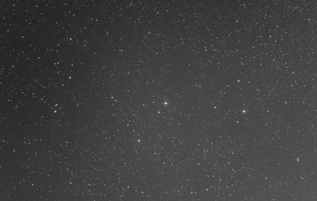

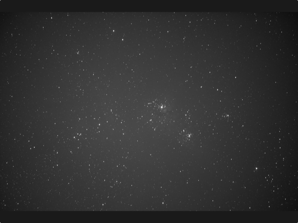

Con el filtro OIII ToupTek 4 nm la señal de nebulosa es prácticamente nula. Solo salen las estrellas y la nebulosa aparece muy tenue o casi invisible (ejemplo claro: la zona central de Carina). En Ha y SII no tengo ese problema. Sospecho que puede ser blue-shift / desplazamiento del bandpass por el f/4,5–f/4,7, y que la línea de 500,7 nm se está quedando en el borde del filtro de solo 4 nm.
Esto es carina y ngc 6164 en 600 seg.
Creo que la solucion es cambiar el filtro, el tema es, cual y por que?

Casi de seguro es ese problema o el filtro vino defectuoso. A F4,5 o mayor es raro tener un desplazamiento del ancho de banda ya que por lo general es para F3.6 o de menores F como los Rasa. Yo tengo el Quattro F4 con un filtro Antlia de 4.5 nm y no tengo drama en bortle 7. Deberás probar con otro filtro.

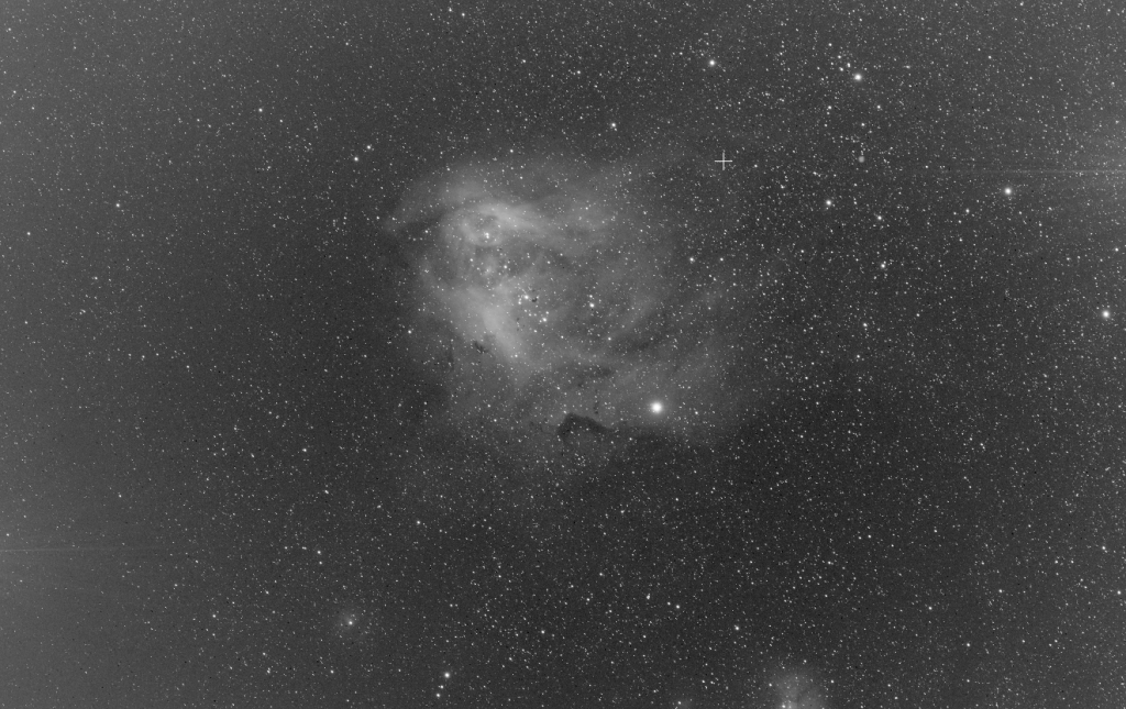

No es el mismo objeto, pero esto es un apilado de Oiii, 9 tomas de 300 segundos con filtro Antlia Oiii de 3 nm, QHY600M Pro y Apo Duoptic 5 Petzval 5 elementos que es un f5. Este objeto es mucho mas tenue que NGC3372.
En el caso de Carina deberia explotar de señal.
